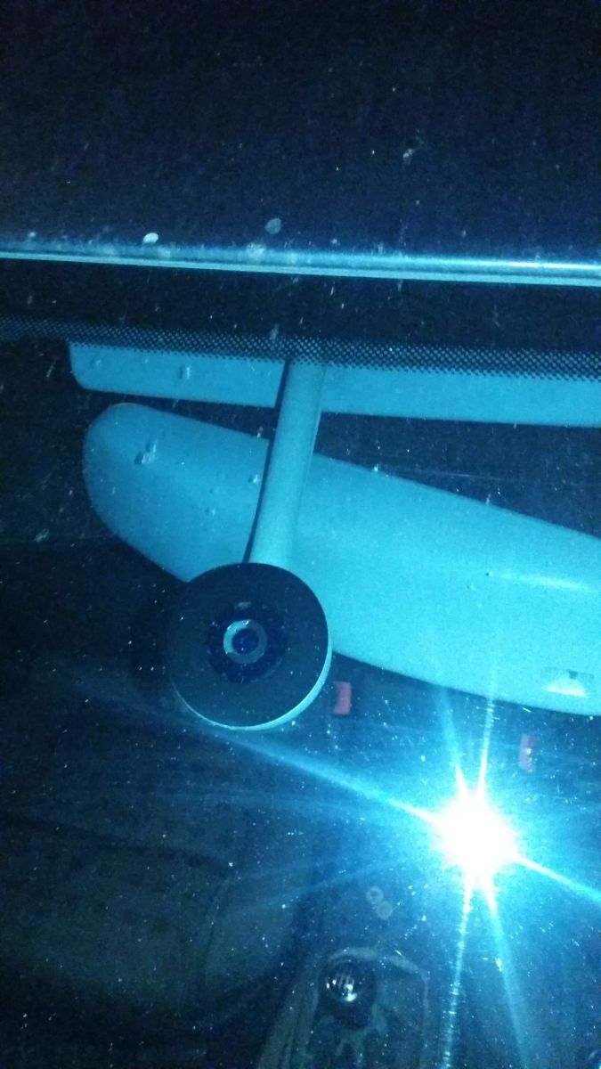

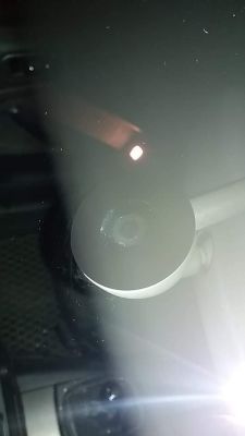

Pacjent to mój prywatny passat b5 z roku 2004 po nieudolnym przeszczepie szyby przez nieudaczników. Oddałem czysty i sprawny, odebrałem brudny i niesprawny, mianowicie- czujnik deszczu przestał dawać oznaki życia. Patrzę, wielki bąbel powietrza- jadę z reklamacją, podpięli gutmanna, stwierdzili ,,czujnik sprawny, tylko bąbel się zrobił, poprawimy". No i niby poprawili, bąbla nie ma, przyszła nowa podkładka żelowa. Skutek ten sam, czyli brak skutku. Odbąknęli- "jedź do elektronika, nie wiem czy wcześniej działał".
Zażenowany postawą owych partaczy zwracam się teraz tutaj.
Wycieraczki są sprawne. Dajesz w dół- raz przetrze-ok, dajesz na 1 pozycję (z czujnika)- raz przetrze i koniec, wodą leję czy rękę przykładam- nic, druga i trzecia pozycja to stałe wycieranie wolne i szybkie.
Moje pytania:
1. Czy przyciemniony pas szyby zachodzący na czujnik może mieć wpływ na brak działania?
2. Jak domowymi metodami zdiagnozować, szukać usterkę?
3. Czy dałoby się ewentualnie zmienić VCDSem kodowanie by zdezaktywować czujnik i zamiast tego ustawić wycieraczki czasowe?
Przy lekkim deszczu ciągłe "majtanie" ręką jest denerwujące i niekomfortowe.
