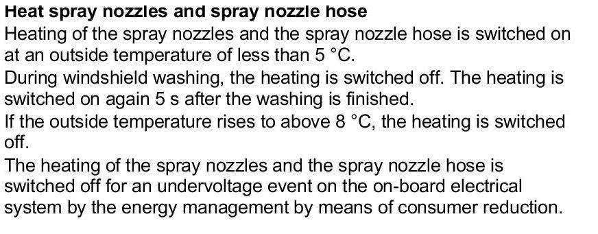

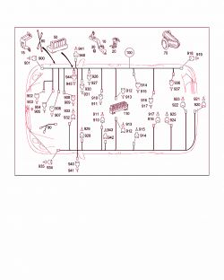

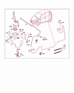

    Wraz z wymiana maski w nowej masce mam dysze z podgrzewaniem. Kabel i wtyczka wyprowadzone (na schemacie 906/907) razem z rurka do płynu spryskiwaczy.
    Pytanie gdzie wpiąć się w moim MB A klasa, który do tej pory nie miał tego podgrzewania?
    Gdzie szukać miejsca gdzie mogłaby być kostka do wpięcia - przedział silnika czy przechodzi do przedziału kabiny gdzieś pod deską rozdzielczą? Może Mercedes wyprowadził kostkę i kwestia tylko wpięcia się? A moja wersja W169 jest Avangada więc spora szansa chyba?
    p.s. jak takie podgrzewanie działa, załącza się automatycznie jak temperatura spadnie poniżej zera stopni?

    Podgrzewacze są połączone równolegle i wpięte do modułu SAM wtyczka nr 2 pin 16
    MB A-klasa W169 109KM CDI 2011 - Podłączenie podgrzewania dysz spryskiwaczy, gdz
    Potłumacz sobie

    A jest opcja sprawdzenia czy nie mam pociągniętego okablowania od SAM pod maskę, tylko aby się wpiąć?
    Rozumiem że nawet podłączając pod instalację to nadal musiałbym aktywować komputerem serwisowym tę funkcję?
