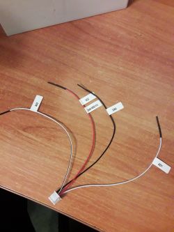

    Posiadam auto Toyota Auris, 2008r. Zakupiłem stację multimedialną GMS 9401 wraz z zestawem przewodów.
    Z tego co się dowiedziałem , można podobno podłączyć sterowanie radiem za pośrednictwem kierownicy , wykorzystując dołączone przewody.
    Chciałbym zapytać w jaki sposób to podłączyć żeby działało.
    W załączeniu przesyłam zdjęcia kostek z instalacji z samochodu oraz dołączoną do radia wiązkę odpowiadającą za sterowanie z kierownicy.
    W razie konieczności, załączę inne zdjęcia.

    Przewody do sterowania kierownicą w aucie:
    Toyota Auris, GMS 9401 - Toyota Auris, sterowanie radiem z kierownicy , GMS 9401
    Przewody radia GMS9401 do sterowania kierownicą:
    Końcówki przewodów do sterowania kierownicą w radiu GMS9401:

    #5 18350404
    gradek83
    E1, E2, E26 Radio Receiver Assembly (Zespół odbiornika radiowego)
    AD2 do czerwonego SW2 PIN8
    AD1 do białego SW1 PIN7
    GND do czarnego SWG PIN 6
    czerwony nie podpinaj.
    Najpierw podepnij GND i AD2 czyli MODE i w ustawieniach sprawdź czy ci przypisze przycisk MODE z kierownicy jeśli tak wtedy podepnij przycisk AD1 i sprawdź czy resztę przycisków zdołasz przypisać.

  • #7 18357279
    GretaTunberg
    Poziom 3  
    Dzisiaj próbowałem podłączyć przewody według podanych wskazań, lecz napotkałem na jeszcze jeden problem, o którym nie pomyślałem wcześniej.
    Mianowicie, w jaki sposób mam podpiąć przewody z wiązki przewodów sterowania kierownicą ? Czy łączyć je bezpośrednio w kostce z przewodami w aucie, czy powinny one zostać umieszczone w innej kostce i wpięte do kostki w aucie?
    W radiu fabrycznym było gniazdo jak na zdjęciu poniżej i nie było problemu z połączeniem wtyczki z gniazdem.
    Z tego co patrzyłem , to nie ma podobnych gniazd, w których można byłoby zamontować przewody i podpiąć do kostki w aucie.
    Proszę o radę.

    gradek83
    Szybko złączką albo natnij izolacje przewodów i dolutuj .

  • #12 18363926
    GretaTunberg
    Poziom 3  
    Wracam z informacją.
    Wszystko podłączyłem zgodnie z Twoimi wskazówkami gradek83 i wszystko działa bez zarzutu.
    Najpierw podpiąłem GND i AD2 w celu sprawdzenia czy zadziała przycisk MODE- zadziałał.
    Następnie dolutowałem AD1 co spowodowało działanie reszty przycisków na panelu kierownicy.
    Dziękuję serdecznie za pomoc gradek83:)
