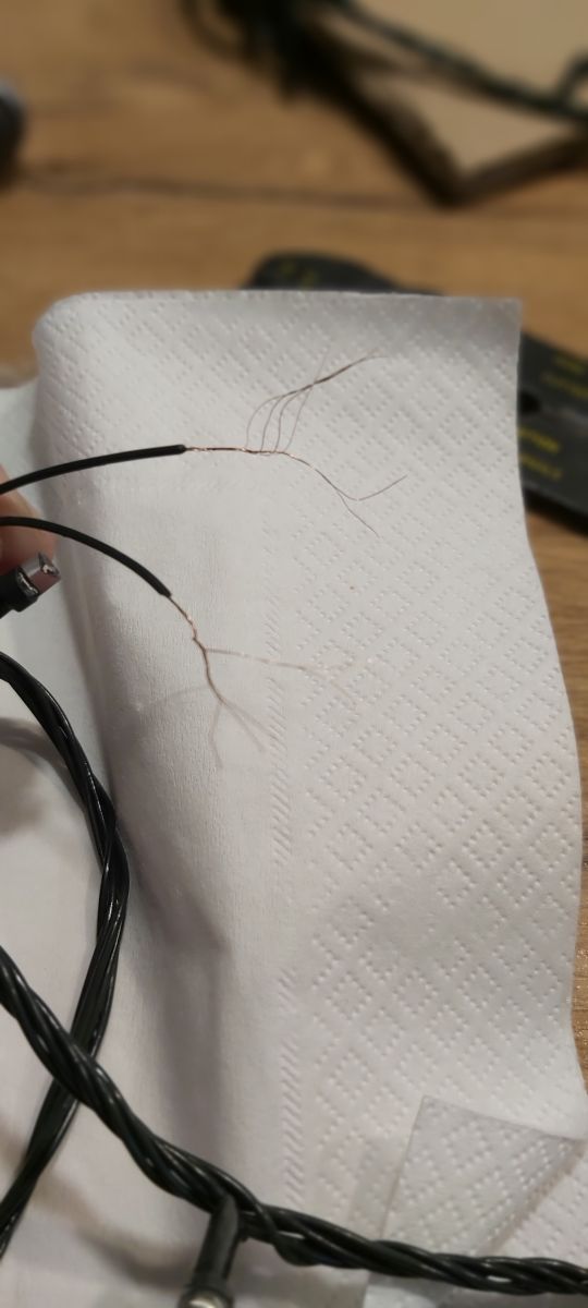

    Podczas prac ogrodowych został przecięty kabel z lampkami LED.
    Nie rozumiem dlaczego jest tam trzecia żyła i jak połączyć, żeby to działał (i nic nie wybuchło).
    Zdjęcia jak to obecnie wygląda. Z góry dziękuję za pomoc. Lampki zewnętrzne LED - przerwany kabel - jak połączyć? Lampki zewnętrzne LED - przerwany kabel - jak połączyć?

    Dwa przewody z diodami mają być spięte razem, trzeci wolny (bez diod) osobno do drugiej żyły przewodu zasilającego :)

    Przewód jest długi i jest na drzewku. Na początku wszystkie lampki są na tym samym przewodzie. Mogę to próbować łączyć na chybił trafił czy mogę coś zepsuć jak połączę źle?
    Bo tak jak ja to widzę teraz, to wszystkie lampki są na jednym kablu i mam dwa wolne przewody. Nie wiem który z tych wolnych mam połączyć z tym przewodem gdzie są diody a który do kabla zasilającego.
    Tak na szybko - rozumiem, że posiadając miernik mogę sprawdzić obwód i dwa kable, po połączeniu których będzie obwód, mam połączyć i następnie połączyć z jednym kablem zasilającym. A trzeci wolny kabel z drugim kablem zasilającym. TAK?

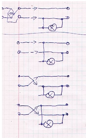

    https://obrazki.elektroda.pl/6954458300_1386889353.jpg
    Jakbyś nie łączył, zwarcia nie zdobisz - masz sześć możliwości - w końcu trafisz
    Nawet nie sześć, a cztery: łączysz kabelek od lampek z jednym z pojedynczych i tak utworzoną dwójkę z zasilającą dwójką.Jak nie świeci to zmiana pojedynczego na drugi, jak dalej nic to zmieniamy polaryzację.

    Podałem adres obrazka - jak sam przeanalizujesz ten schemat to powinieneś dojść do tych samych wniosków.
    Ręcznie narysowałem wszystkie logiczne możliwości.
    Zamiast żarówki powinienem narysować rząd diod

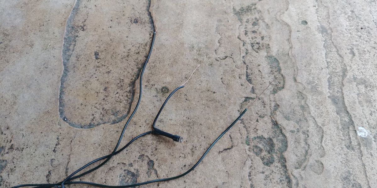

  • #16 19878052
    Matuesz87
    Posty: 1
    Pozwolę sobie odświeżyć temat gdyż mam podobny problem. Z góry powiem, że jestem laikem w tym temacie. Dziś podczas ściągania oświetlenia z choinki przerwał mi się jeden z kabelków przy samej żarówce, przez co świeci tylko co trzecia. Pomyślałem, że wyrzucę tą wyrwaną żarówkę i połączę same przewody(wszystkie razem do kupy z tego jednego zerwanego kabelka). Niestety nie śmiga. Ktoś może mnie poinstruować jak to zrobić? Z góry dzięki i pozdrawiam.Lampki zewnętrzne LED - przerwany kabel - jak połączyć?
