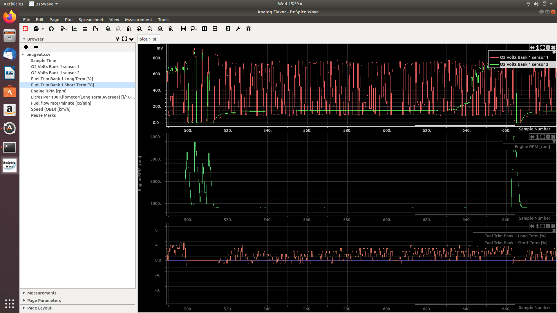

  • #4 18347295
    Wiktor277
    Poziom 7  
    Peugeot 301 - Długi czas stabilizacji napięcia 2. sondy lambda, czy to normalne? Wrzucam wykresy peugeot 301 rocznik 2012(75000km przebieg) i dla porownania ford fusion 2003 1.4 duratec (160000km) jesli ktos sie na tym zna prosze o wypowiedz. Na wykresie na osi x 1 jednostka = 2s Peugeot 301 - Długi czas stabilizacji napięcia 2. sondy lambda, czy to normalne?
  • #5 18347714
    gimak
    Poziom 41  
    Nie powiem, że się znam na tym, ale akurat mam przebiegi drugiej sondy z peugeota 2008 i te przebiegi wyglądają podobnie, więc w tym przypadku nie wiem co może powodować zapalanie się checka z błędem P0420.

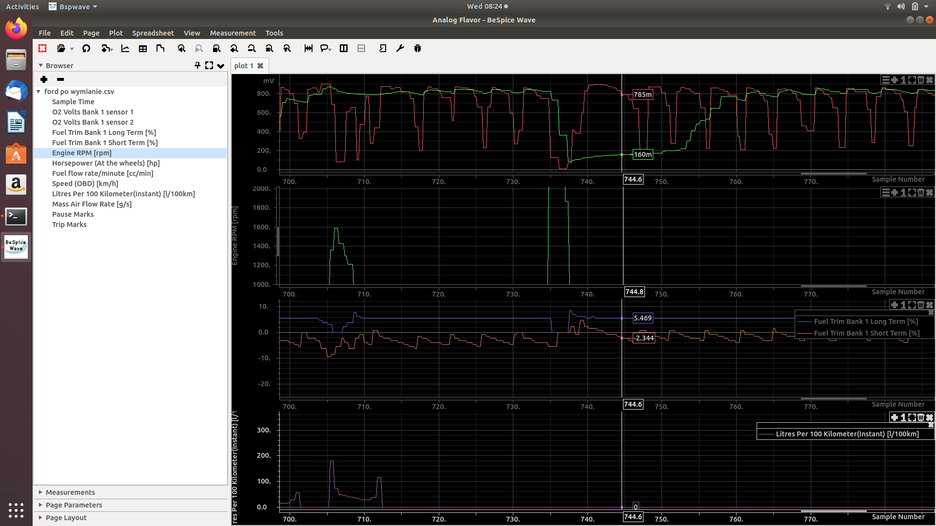

  • #6 18347750
    Wiktor277
    Poziom 7  
    Dzieki za odpowiedz gimak. A moglbys wrzucic. Screenshota z tymi wykresami z 2008 jakby to nie byl duzy problem. W necie tez znalazlem jakies filmy i informacje ze przyczyna tego bledu w tych akurat 3 cylindrowkach moze byc peknieta obudowa katalizatora niestety jest on owiniety ekranem z blachy i bez drobnej dewastacji nie da sie tego sprawdzic. Na razie skasowalem blad i poczekam jak sie znowu zapali check to wywale ekran i zobacze czy nie ma pekniec.

  • #9 18348771
    gimak
    Poziom 41  
    Przypomniało mi się, że na tym komputerze mam możliwość przechwytywania tego co jest na ekranie. Nie korzystałem z tego, myślę, uda mi się to zrobić.
