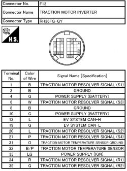

    Poszukuję schematów do Leafa (części pochodzą z VIN - JN1AZ0CP5BT009624) a dokładnie opisu pinów dla elementów, w zamian mogę pomóc i przesłać schematy do samochodów niemieckich producentów:

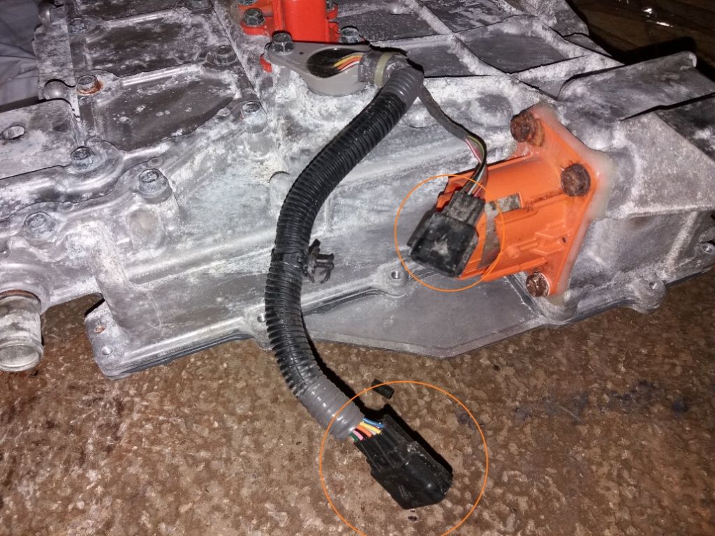

    1. Do falownika o numerze części 291A0-3NA0A znalazłem w Internecie schemat jak poniżej i właśnie tego szukam dla pozostałych elementów
    Szukam opisu pinów Nissan Leaf 2011: falownik, pedał, pompa chłodzenia

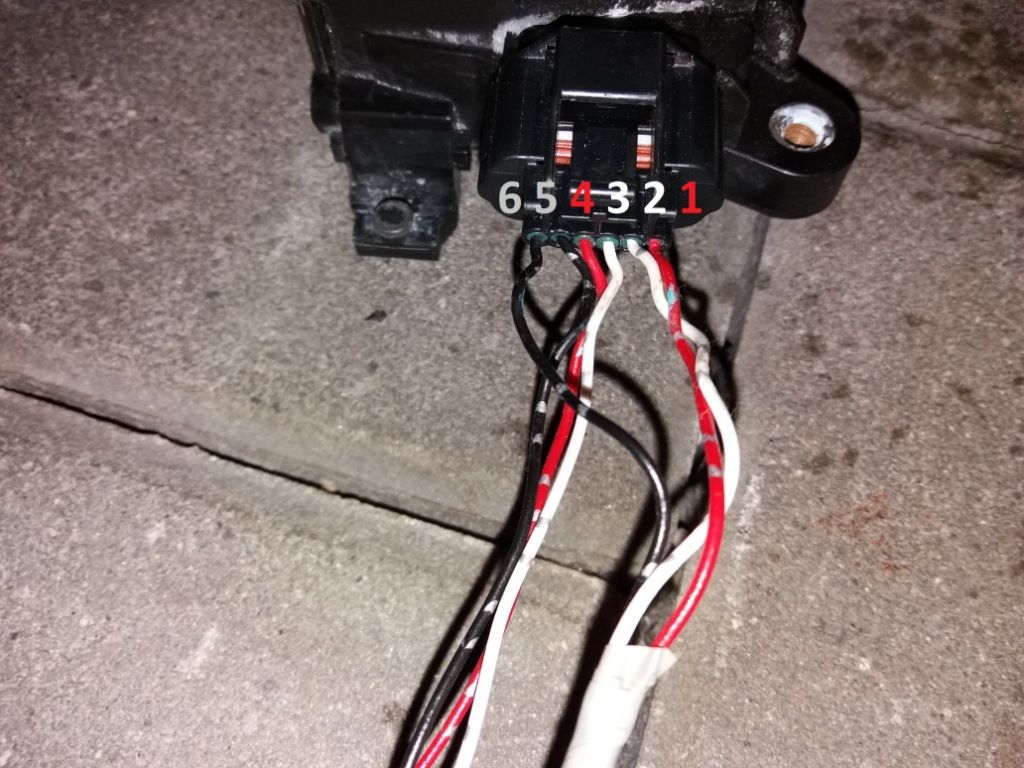

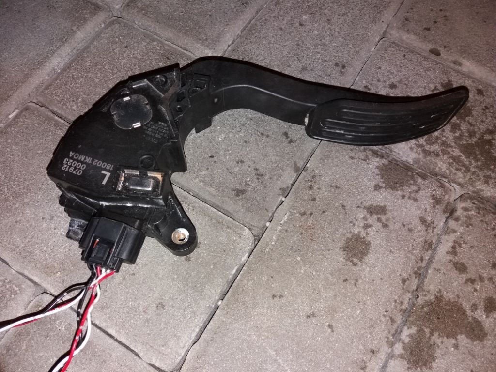

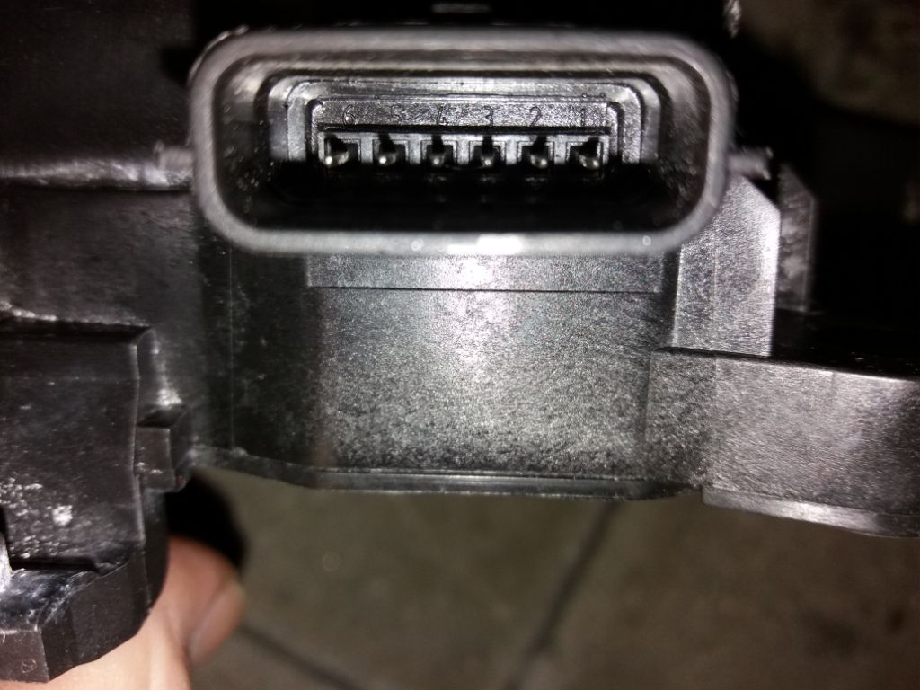

    2. Opis pinów dla pedału przyśpieszenia nr części 18002-1KM0A

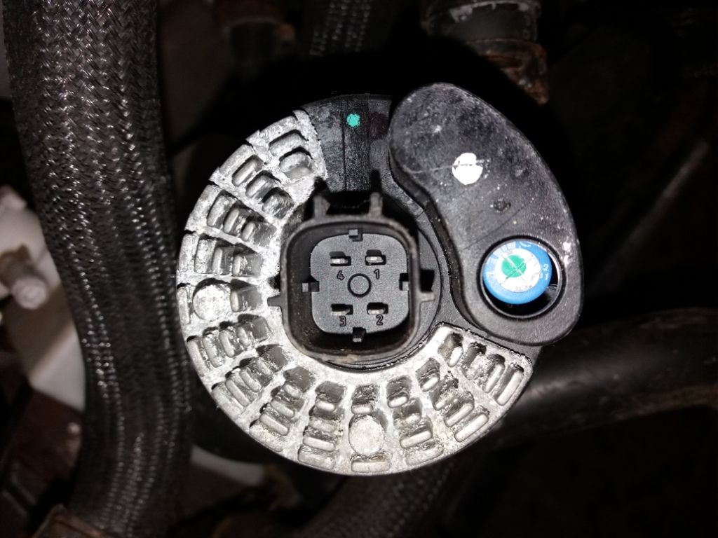

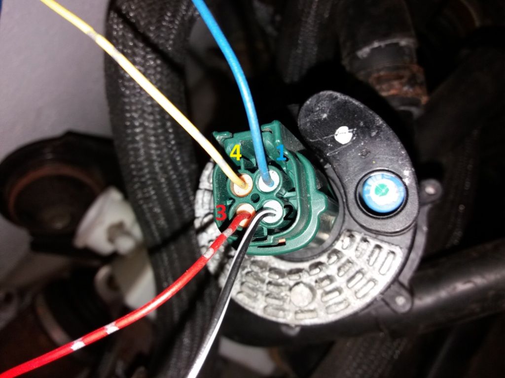

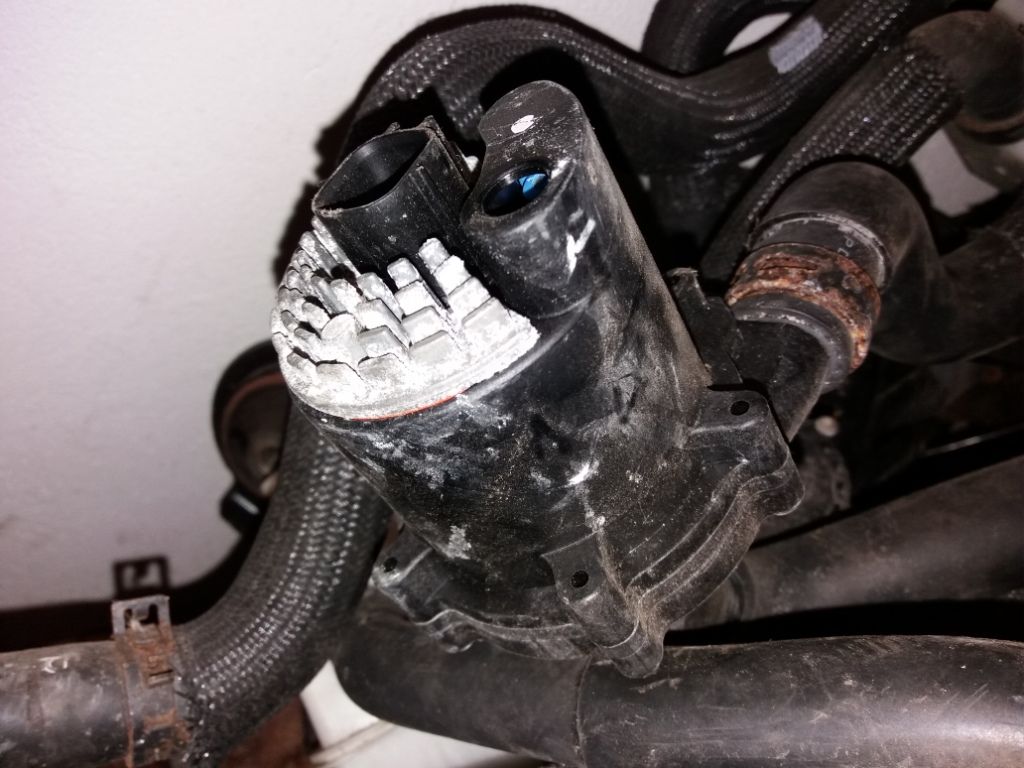

    3. Opis pinów dla pompy obiegu chłodzenia napędu / ogrzewania 92552-3NA0A / 92516-3NA0A
