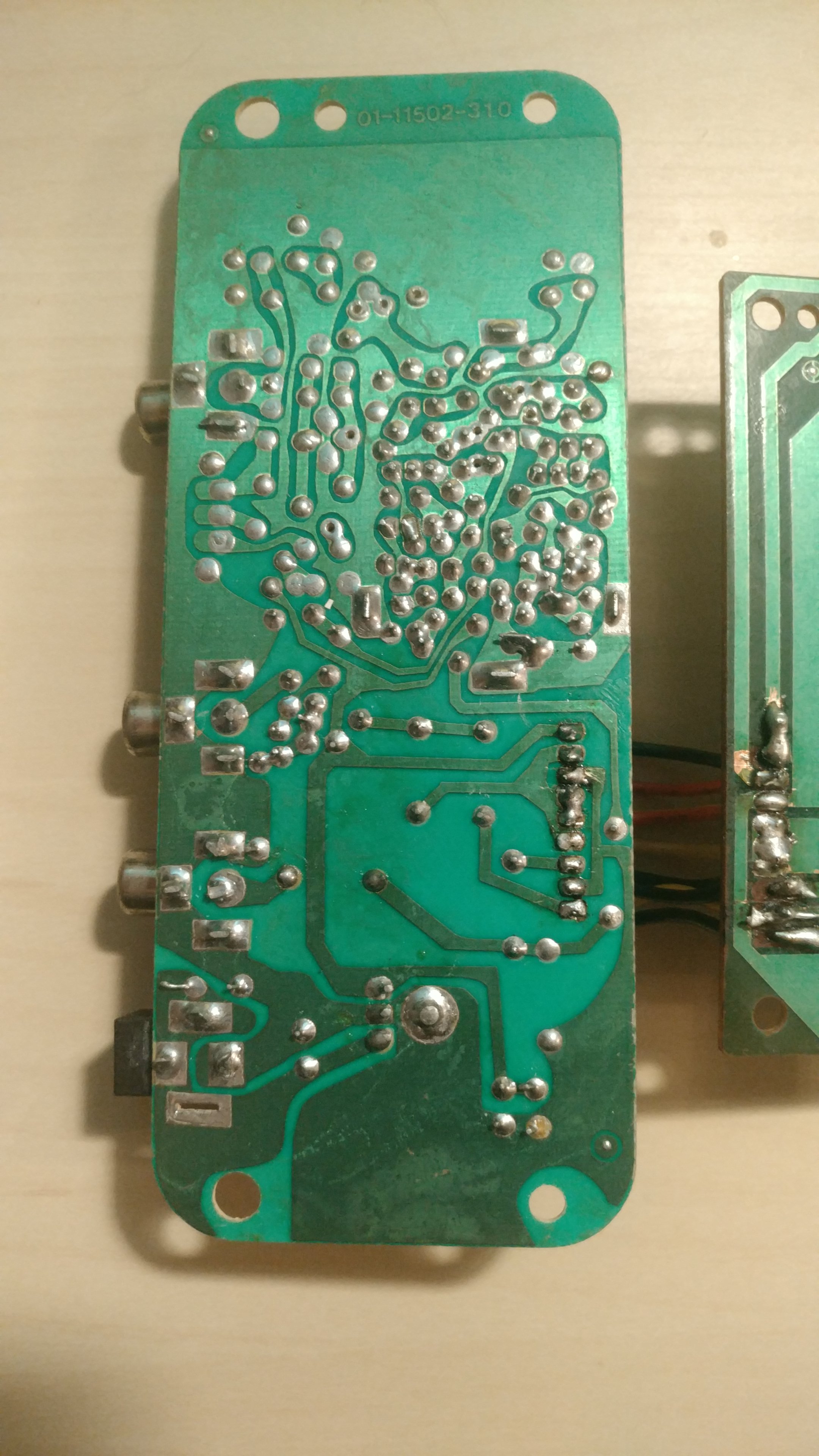

Gdy dostałem konsolkę do rąk, po pobieżnym przejrzeniu, od razu rzuciła się w oczy nadpalona taśma 10-żyłowa łącząca płytkę główną z płytką zasilania.
Wymieniłem tasiemkę na pojedyncze kabelki i po podłączeniu ukazał się wyczekiwany obraz.

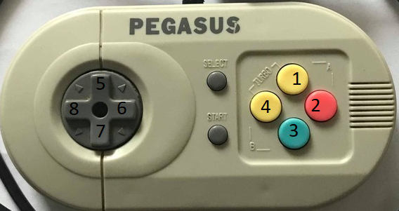

Mała legenda na potrzeby opisu. Przez większość czasu klawisze 5-8,select,start,4,3 są nieaktywne. 1,2 pauzują grę. Są losowe momenty o różnej długości gdy klawisze działają poprawnie.
Po włączeniu myszki mickey i dotarciu do samej gry, można zauważyć, że pad podłączony do portu nr 2 działa bez zarzutów.

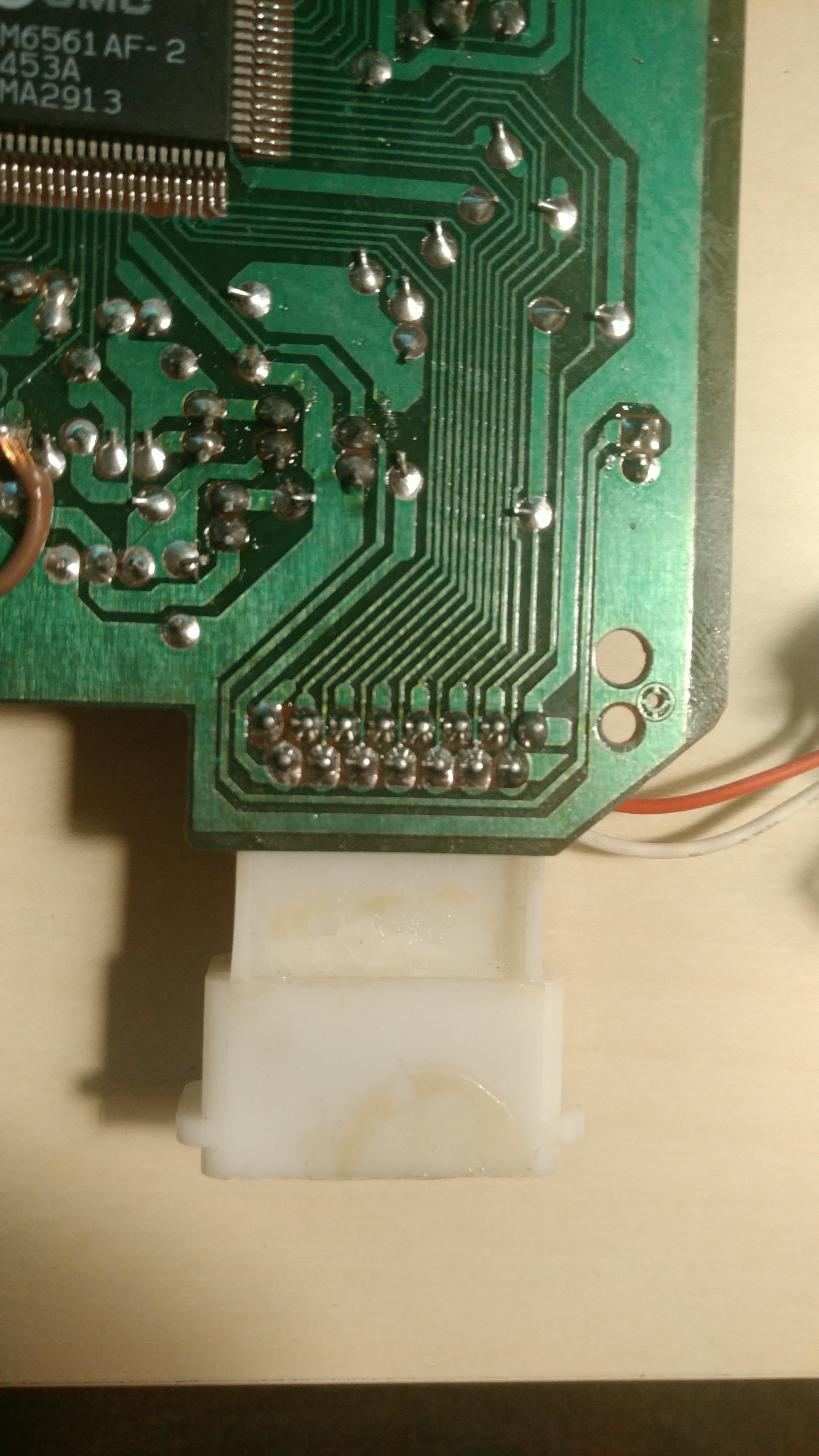

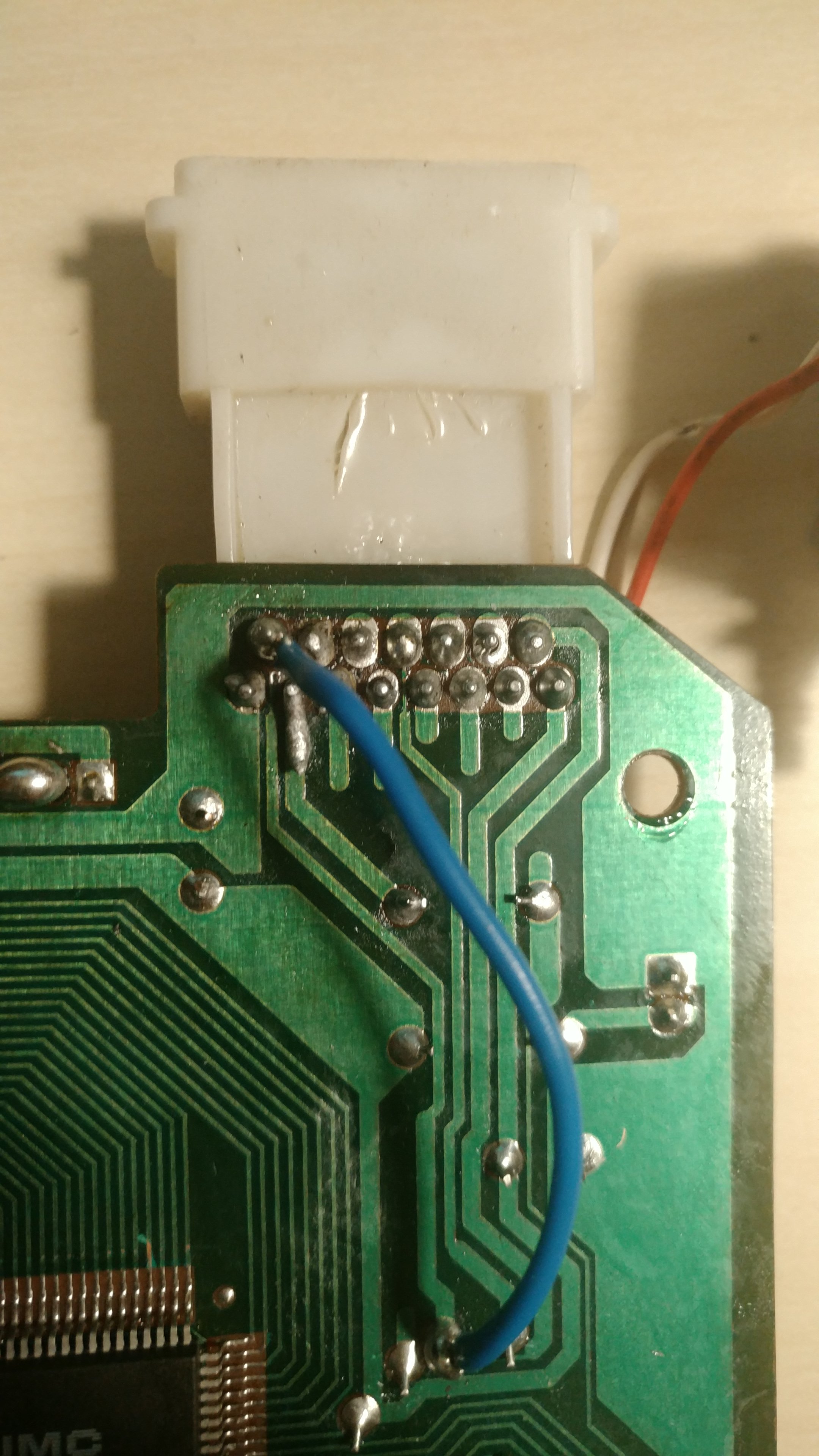

Mimo gdzieniegdzie paskudnie wyglądających lutów, z racji odklejenia się ścieżki od tego pada otaczającego pin na płytce, miernik piszczy potwierdzając przewodność. Nie zauważyłem także nigdzie zwarć z sąsiednimi litami czy ścieżkami. Niebieski kabelek zastępuje ścieżkę, która przerwała się w najwęższym miejscu między pinami przy gnieździe pada - nie dałem rady pociągnąć cyny dalej do odsłoniętej z osłonki ścieżki nie sklejając się jednocześnie z dwoma pinami pomiędzy którymi ścieżka przechodzi.
Kabelek brązowy początkowo był zwykłym drutem - nie wiem czy fabrycznie był tam przylutowany, czy może przyszły teść go dolutował. Bez tego "mostka" jest znacznie gorszy wyświetlany obraz. Według schematu ideowego konsoli wychodzi na to, że faktycznie ta nóżka na scalaku odpowiada za obraz.
Podsumowując, czy macie Państwo jakiś pomysł na rozwiązanie problemu z portem nr 1? Z chęcią podam wymagane pomiary ciągłości, napięcia czy rezystancji. Czy jest możliwe częściowe uszkodzenie scalaka(najwyraźniej tym upadkiem), które dawałoby takie objawy?
