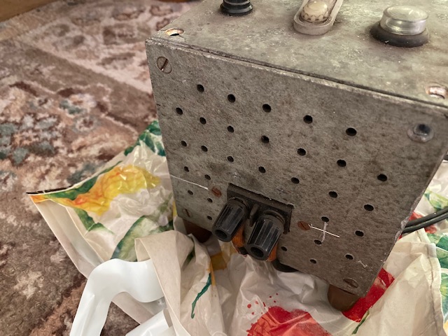

    Witam, wraz z nabyciem garażu otrzymałem bardzo wiekowy prostownik samochodowy. Wizualnie wygląda bardzo dobrze, nie wiem czy jest to wynalazek jakiegoś garażowego mechanika, czy dawna produkcja. Niestety, sprzęt nie działa - po podpięciu do prądu i uruchomieniu poprzez włącznik (taka dźwigienka) zapala się żarówka kontrolna, coś w środku "buczy", jednak nie ma napięcia na zaciskach. Bezpiecznik sprawdzony - działa. Co może być przyczyną? W załącznikach kilka zdjęć, wraz z jego bebechami. Będę bardzo wdzięczny za pomoc, gdyż bardzo chciałbym owe cudo reanimować. :D

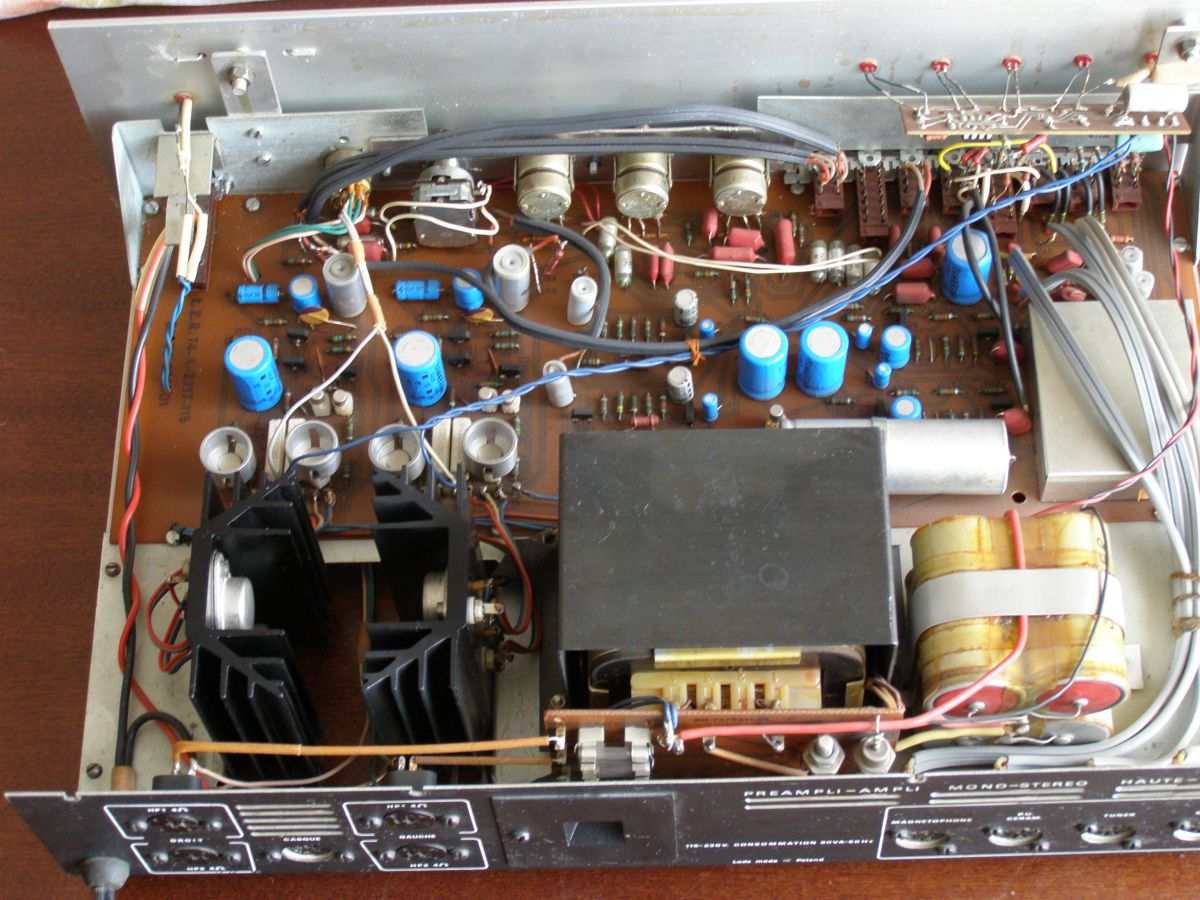

    Millaka napisał:
    Wiekowy chyba on nie jest, w PRL-u nie było takich radiatorów.
    anchilos napisał:
    Radiatory rzeczywiście nie pasują.
    Stary prostownik samochodowy nie daje napięcia - co może być nie tak? Takie radiatory (mówiono na nie rogi jelenia) stosowano we wzmacniaczach (PA-107) i gramofonach ze wzmacniaczem (Fonomaster), produkowanych w łódzkiej Fonice w połowie lat siedemdziesiątych ub.w.

    W tym przypadku samoróba! brzmi zbyt dumnie. Ty i ja wiemy, że wtedy powstało wiele fajnych samoróbek działających do dziś. Miały odczepy na trafie i regulację i Amperomierz, często też woltomierz, przełącznik 6/12V i bezpiecznik na zasilaniu. Bezpiecznik tzw radiowy na niskim napięciu sprawiał więcej kłopotów niż pożytku.
    Pomijamy estetykę-obudowę bo to przede wszystkim miało DZIAŁAĆ.
    Rączka-pasek i plastikowe śruby oraz zaciski wyjściowe pochodzą z obudowy transformatora bezpieczeństwa 220/24V
    Być może samo trafo też, może ma odwiniętą część (połowę) uzwojenia wtórnego.
