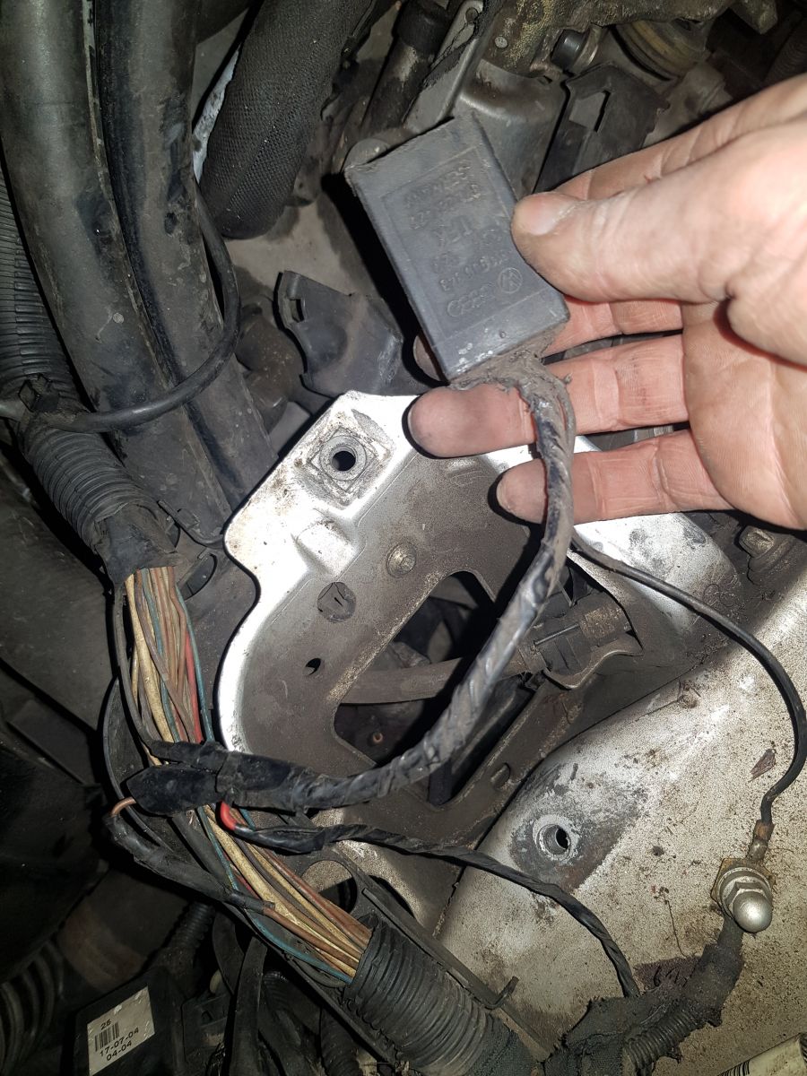

    Witam Panowie jestem nowy , przejdę do rzeczy mam Astre h od roku, poprzedni właściciel zamontował w niej jakąś blokadę że by odpalić auto muszę wcisnąć mikrostyk i pedał hamulca jednocześnie i od razu odpalić z kluczyka , mikrostyk jest wpięty w kostkę od grzania siedzenie nie mogę zlokalizować gdzie to dokładnie idzie po kablach ,dodam że po przekręceniu samego kluczyka zapłon jest więc bezpośrednio blokady zapłonu chyba nie ma na to wychodzi , Panowie jak się pozbyć tej blokady ? Ograniam trochę elektryki i jeśli ktoś mnie na kieruje to sobie poradzę ino potrzebuje trochę naprowadzenia. Proszę o pomoc

    Tak jak koledzy radzą idź po kablach. Powinna być jakaś skrzynka, puszka, pudełko, coś nieoryginalnego. Blokada polega na rozłączeniu jakiegoś napięcia lub informacji, wystarczy je zewrzeć i po blokadzie. Ktoś wcześniej dobrze napisał - rzuć foto.

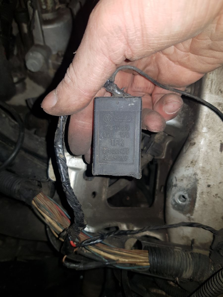

    A więc tak udało mi się namierzyć że są dwa kable od mikrostyka i jeden idzie do tyłu auta dokładnie jest wpięty w tylna lampe prawdopodobnie pod stop wyjaśniało by to że trzeba wcisnąć hamulec podczas odpalania.
    A do tego doprowadził mnie drugi kabel , jest to połączone z tym przekaźnikiem w puszce i wlutowane w wiązkę co idzie do ECU z skrzynki bezpieczników.

    Skoro jest przekaźnik to musisz zmostkować styki NO i spróbować odpalić. Jeżeli odpali to zbędne kabelki wycinasz i izolujesz.
