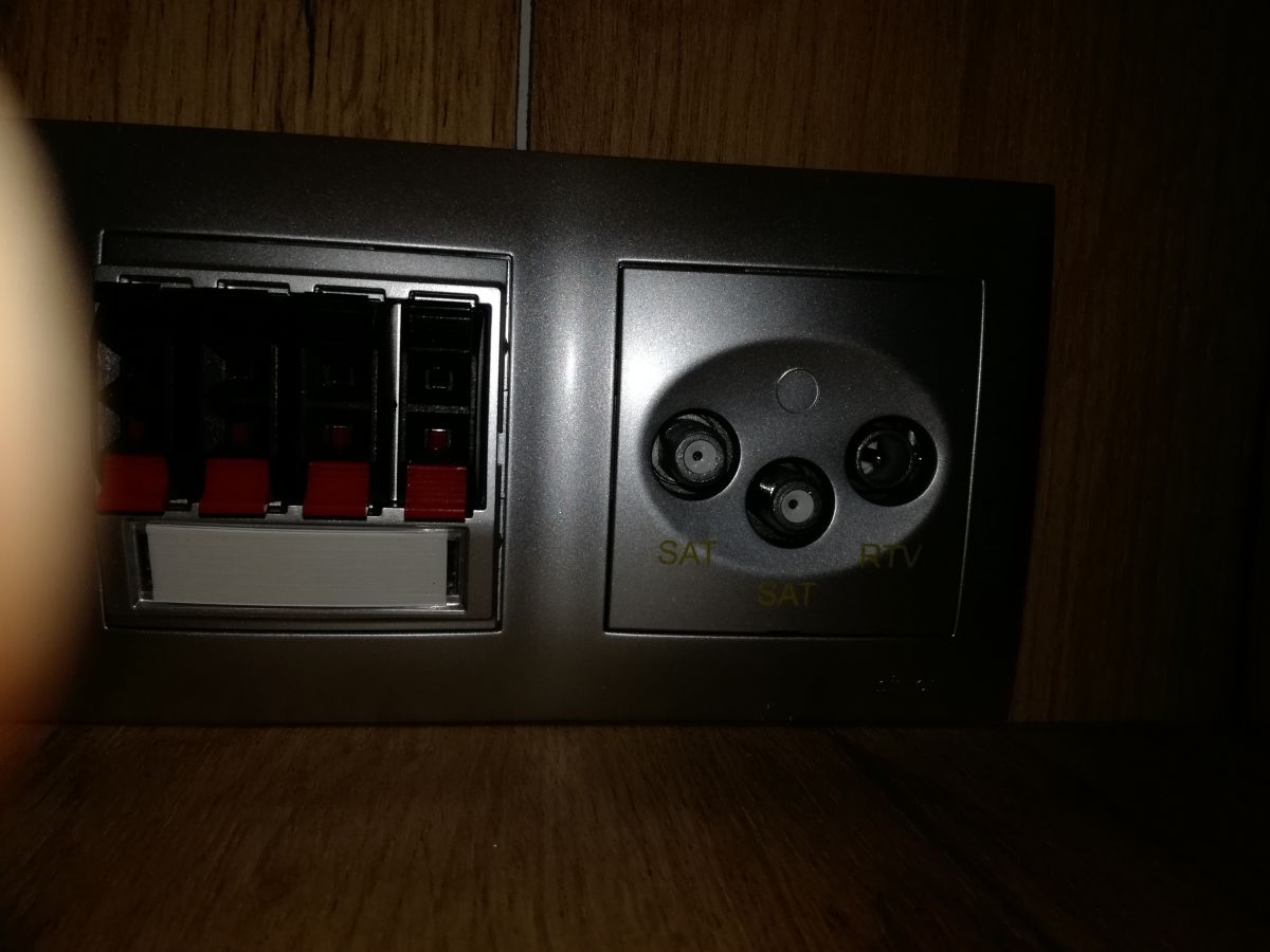

    W domu mam cztery pokoje w każdym z pokojów mam wyprowadzone po dwa kable antenowe na strych.

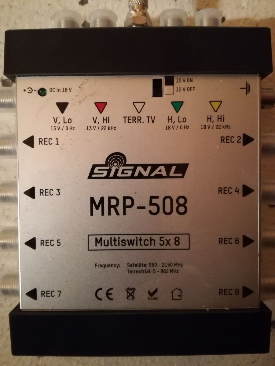

    Na strychu jest multiswitch i wiązka kabli z czterech pomieszczeń, łącznie 8 kabli.
    Jak je podłączyć do multiswitcha? Jak sprawdzić, które kable są z tego samego pokoju?
    Wcześniej niestety ich nie oznaczyłem.
    Do multiswitcha podłączyłem jedynie antenę DVBT. Multiswitch posiada zasilacz 18V oraz przełącznik 12V, który mogę włączyć lub wyłączyć, w zależności od tego czy w torze antenowym jest zasilacz anteny...mam go wyłączonego.
    Proszę o pomoc, jak te kable podpiąć do multiswitcha?
    Jak prawidłowo podłączyć 8 kabli antenowych do multiswitcha?
    To zdjęcie mojego multiswitcha.

    W danym pomieszczeniu zewrzyj żyłę kabla z oplotem i miernikiem na zakresie omomierza na strychu namierzysz wszystkie kable i sobie je oznaczysz postępując tak z każdym kablem sukcesywnie oznaczysz wszystkie.
    Tak u mnie w pokoju wygląda gniazdko, a na strychu luzne kable poprostu wychodzą...
    Czy faktycznie nie ma to znaczenia i mogę je podłączyć do multiswitcha obojętnie jak?

    Dziękuję za pomoc. Sprawa jasna. Zamykam.
  • #7 18349684
    Volmar1
    Poziom 5  
    Podłączyłem kable tak jak leciało:)
