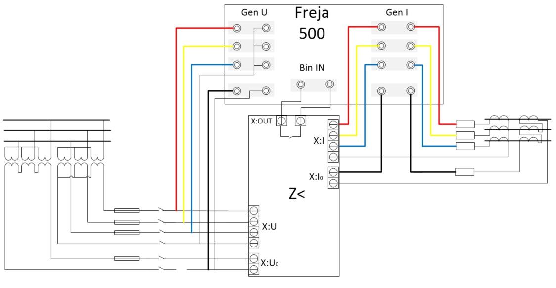

Testy zabezpieczeń odległościowych sprowadzają się głównie do badania odpowiedzi czasowej przekaźnika na wymuszenie impedancyjne. Takie działanie jest poprawne, lecz nie daje pełnego obrazu działania urządzenia zabezpieczeniowego. Ze względu na to, że wartość kryterialna nie jest wielkością mierzoną bezpośrednio, lecz wynika z obliczeń, trudno jest wykorzystać proste testery, które bardzo często występują w wykonaniu jednofazowym, do precyzyjnego i automatycznego wymuszania odpowiedniej impedancji. Ponadto nowoczesne przekaźniki posiadają aktywną funkcję nadzoru obwodów prądowych i napięciowych, co wymaga wykorzystania niezależnych obwodów pomiarowych dla pomiaru składowych zerowych napięcia i prądu oraz jednoczesnego wymuszania Uo i Io adekwatnych do niesymetrycznego układu trójfazowego podczas zwarcia.
Badanie zabezpieczeń, nie tylko odległościowych, powinno zawierać sprawdzenie całego toru pomiarowego w zakresie obwodów wtórnych. Pozwala to na dokładne zdiagnozowanie ewentualnych nieprawidłowości, co jest niemożliwe przy podłączeniu wymuszalnika bezpośrednio do zacisków zabezpieczenia. Ze względu na to, że impedancja analizowana jest jako punkt na płaszczyźnie zespolonej, poprawne działanie uwarunkowane jest zachowaniem odpowiedniej kolejności i przesunięcia fazowego pomiędzy sygnałami. W celu sprawdzenia całego obwodu zaleca się, aby podłączyć źródło prądowe w obwód wtórny przekładnika prądowego, co pozwoli na zdiagnozowanie ewentualnych przerw lub błędów łączeniowych. Takie rozwiązanie jest możliwe tylko przy braku zasilania przekładnika prądowego po stronie pierwotnej (pole odstawione).
Badanie przekaźnika podimpedancyjnego wymaga dokładnego sprawdzenia granic stref zabezpieczeniowych oraz czasów zadziałania w każdej strefie. Ze względu na skomplikowany kształt charakterystyki działania, dokładne badanie wydaje się być niemożliwe bez wykorzystania narzędzi wspomagających automatyczne testowanie.
Kompleksowe badanie przekaźników zabezpieczeniowych, w tym zabezpieczeń odległościowych, może być wykonane urządzeniem z serii Freja 500 firmy Megger. Jest to wielozadaniowy system przeznaczony do badania, testowania oraz diagnozowania elementów elektroenergetycznej automatyki zabezpieczeniowej. W zależności od wersji posiada do 9 wyjść prądowych oraz 4 wyjścia napięciowe, każde w pełni konfigurowalne w zakresie amplitudy, fazy i częstotliwości. Zespół wejść i wyjść binarnych pozwala na sprawdzanie odpowiedzi badanego obiektu oraz symulację powszechnie stosowanych automatyk stacyjnych. Urządzenie jest zgodne z standardem IEC61850, co pozwala na przesyłanie sygnałów binarnych w postaci komunikatów GOOSE oraz sygnałów analogowych z wykorzystaniem strumieni (sampled values).
