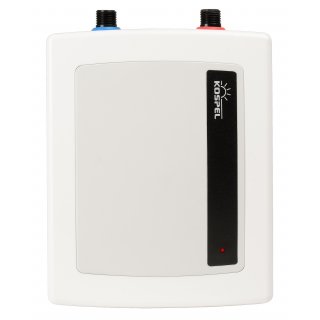

    Witam wczoraj zakupiłem i zamontowałem elektroniczny podgrzewacz wody pod prysznic Kospel EPO2 Amiocus,w sklepie facet mówił ze ten podgrzewacz automatycznie reguluje ciepło wody,gdy tylko na baterii będziemy przekręcać kurek,problem polega na tym ze niestety czy na baterii ustawię na zimną wodę czy na ciepłą to leci taki wrzątek że oparzenie po takim prysznicu gwarantowane i teraz mam pytanie czy ten podgrzewacz ma pod obudową jakąś regulację ciepła, czy też nie,niestety nie mogę na internecie znaleźć nic więcej o tym podgrzewaczu jak zwykłą instrukcję obsługi gdzie nie jest dobrze opisane czy da się to jakoś wyregulować na baterii.
    PS.
    Dodaję załącznik z obrazkiem tego modelu podgrzewacza.

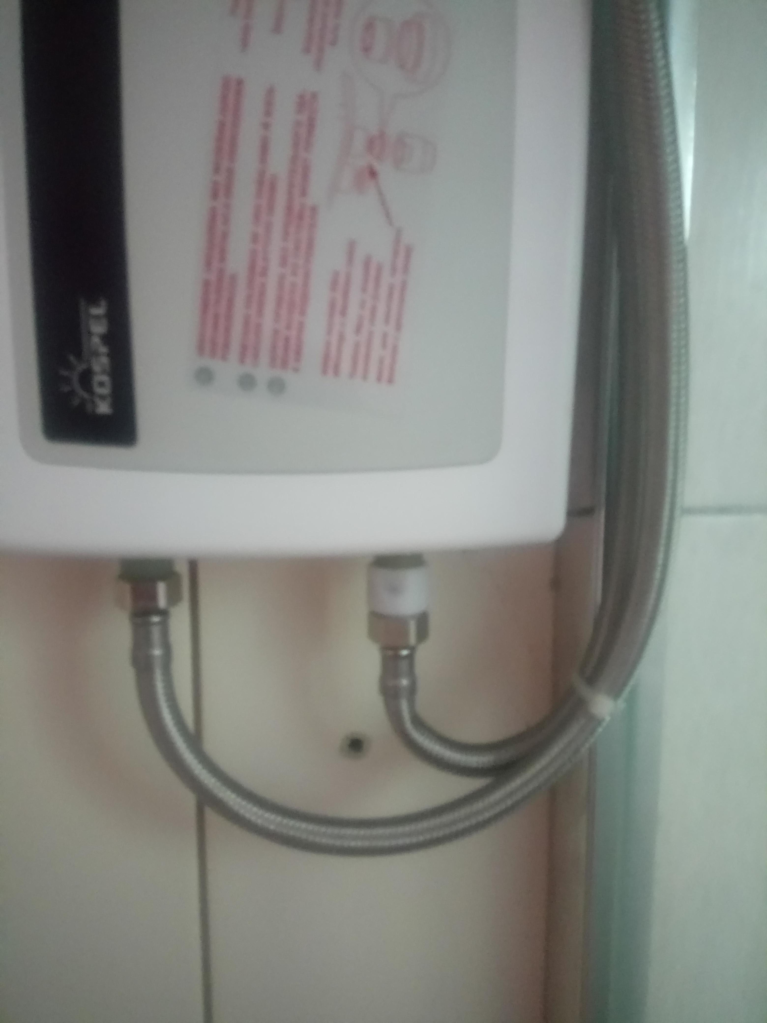

    unnamed2875
    Piasecki Bogusław napisał:
    Wypowiem się jako użytkownik tego podgrzewacza. Nie ma on regulacji a temperaturę wody regulujemy kranem. Myślę, że jest błąd w podłączeniu do baterii.
    Powiedzmy, że błąd leży po mojej stronie i źle podłączyłem do baterii. Pytanie jest, co mogłem źle podłączyć? Podsyłam zdjęcia, jak mam podłączone. Mianowicie od baterii idzie wąż, podłączony bezpośrednio do podgrzewacza, tam gdzie jest wlot, czyli "niebieski" a następny wąż jest podłączony od podgrzewacza, wyjscie "czerwony" do słuchawki.

    Piasecki Bogusław
    Poziom 24  
    Nie jestem hydraulikiem, ale elektronikiem. Z tego co tu widzę, jest podłączone bardzo źle. Wpinamy się przed baterię a nie za nią. Mówiąc prościej, do rury w ścianie i to od zimnej wody.

    unnamed2875
    Dobrze rozumie w sumie to logiczne:) Tak to jest, jak człowiek się nie zna. Niestety, bez hydraulika się nie obejdzie. Dzięki wielkie za pomoc.

    unnamed2875
    Zrobiłem zgodnie z poleceniem pana Piasecki Bogusław.
