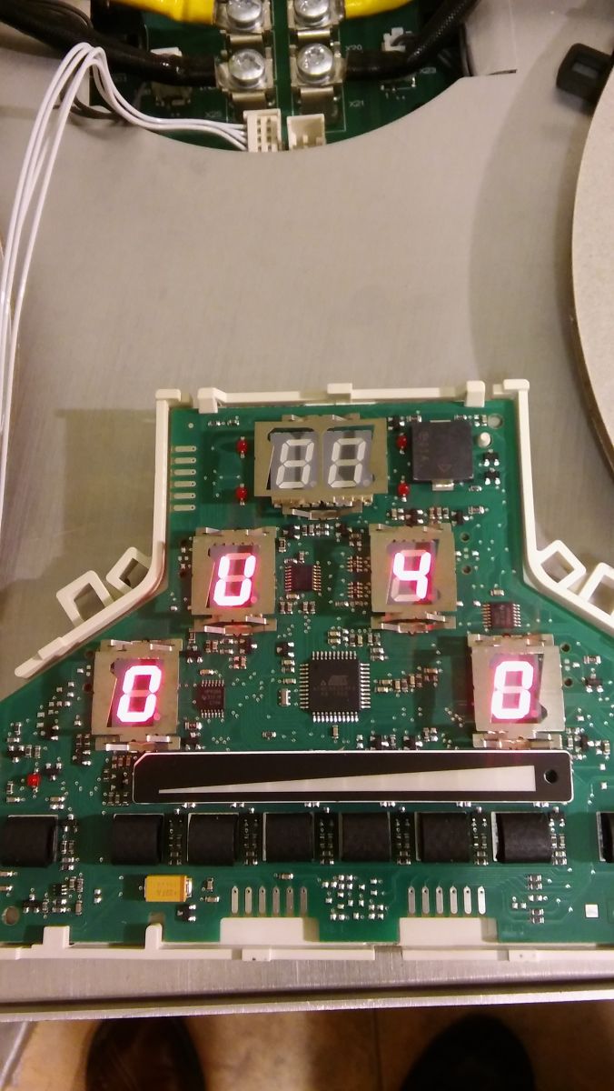

    Witam. Płyta indukcyjna jak w temacie. Była uszkodzona przetwornica ICE3A1065 i pare innych elementów zw zasilaczu napięć pomocniczych. Po naprawie załącza wszystkie wyświetlacze i diody na panelu sterującym wyłącza je i sygnalizuje buzzerem stały sygnał dźwiękowy, oraz miga pokazanymi na dołączonym zdjęciu wyświetlaczami. Można odczytać jakby U4 , ale to przecież chyba nie jest kod błędu.
    Zamiast scalaka ICE3A1065 dałem ICE3A1565 bo tamtych nie można kupić. Miałem trochę problem bo musiałem sporo zmniejszyć wartość rezystora Rsense który jest "czujnikiem" dla układu nadmiarowo prądowego.
    Uzyskałem na wyjściu zasilacza 12.8 v 3.3v i napięcia 4,5v ,6v . Jak myślicie czy może być to problem z niedokładnością wartości tych napięć? Amica PI6511SF INARI - Nie działa po naprawie przetwornicy.

    Błąd U400.
    Musisz poszukać co odpowiada za tą kontrolę.
    Co było powodem uszkodzenia przetwornicy?

    Powodem uszkodzenia było zalanie wodą płytki w obszarze przetwornicy napięć pomocniczych. ICE3A1065 był zwarty. Oprócz tego dioda prostująca na nóżkę VCC też była zwarta no i oczywiście rezystor bezpiecznikowy. Później jak wlutowałem ICE3A1565 to napięcia pomocnicze były ale tylko bez obciążenia. Okazało się że rezystor szeregowy z wyjścia źródła scalaka do masy miał 120kom. Wiadomo że to za dużo ale dokładnie nie wiem ile tam powinny być omów. Z kodu paskowego wynika że 1.21 oma. Paski brąz, czerwony , brąz, srebny i brąz. Ale nie wiem czy dobrze to dekoduję? Poza tym scalak nie jest dokładnie ten co był , a najgorsze że to jakaś badziewiana chińszczyzna bo w TME trzeba długo na niego czekać.
    Ten rezystor Rsense czyli czujnik nadprądowy dopasowywałem doświadczalnie sprawdzając kiedy pod obciążeniem będę miał te wartości napięć jak bez obciążenia. Przy 2.8 oma już było niby ok pomiarowo ale był ten błąd U 400. Pomyślałem że może jednak przy załączaniu ten prąd jest większy i układ nadprądowy na krótko działa i z tego wynika ten błąd. Zwarłem więc ten rezystor Rsense całkiem i po włączeniu miałem ponowne zwarcie scalaka z kilkoma innymi elementami. CZEKA MNIE ZNOWU DUŻO roboty i zastanawiam się czy to jest sens robić jesli nie wiem co jest przyczyną tego U400.

    Skryn dzięki za rozkodowanie tego błędu, ale on ma się nijak do rzeczywistości jeśli rozumieć go dokładnie jak jest opisany. Płyta była zasilana tylko z jednej fazy bo w warsztacie nie mam 3 faz. Natomiast wynika z tego że problem jest ciągle w module zasilania i jakieś napięcie jest za duże.
    Masz rację że nie opłaca się z tym męczyć a ponieważ są już prawie świeta to klient zdecydował się kupić nową płytę.
