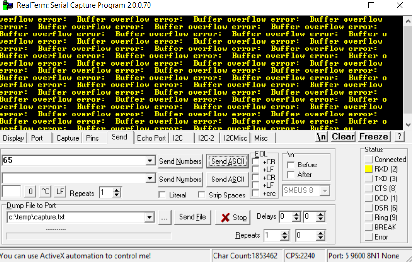

    W celu upewnienia się że to nie wina sprzętu przerzuciłem sam kod obsługi UARTA na sterownik gdzie mam ATMega328P. Jednak efekt jest wciąż ten sam, po uruchomieniu transmisji w terminalu widoczne są napisy wysyłane przed pętlą while a gdy tylko wyślę np. znak ascii 65, dostaję komunikat o przepełnieniu bufora.
    Być może schemat układu będzie w stanie powiedzieć coś jeszcze:
    Bufor cykliczny ATtiny4313 - brak możliwości pobrania danych
    Efekt uruchomienia programu:
    Efekt wysłania ASCII: 65

  • #23 18359238
    Voldum
    Poziom 5  
    Jeden z układów MAX485 blokował odbiór danych na linii Rx. Modyfikacja układu pozwoliła na uruchomienie transmisji.
