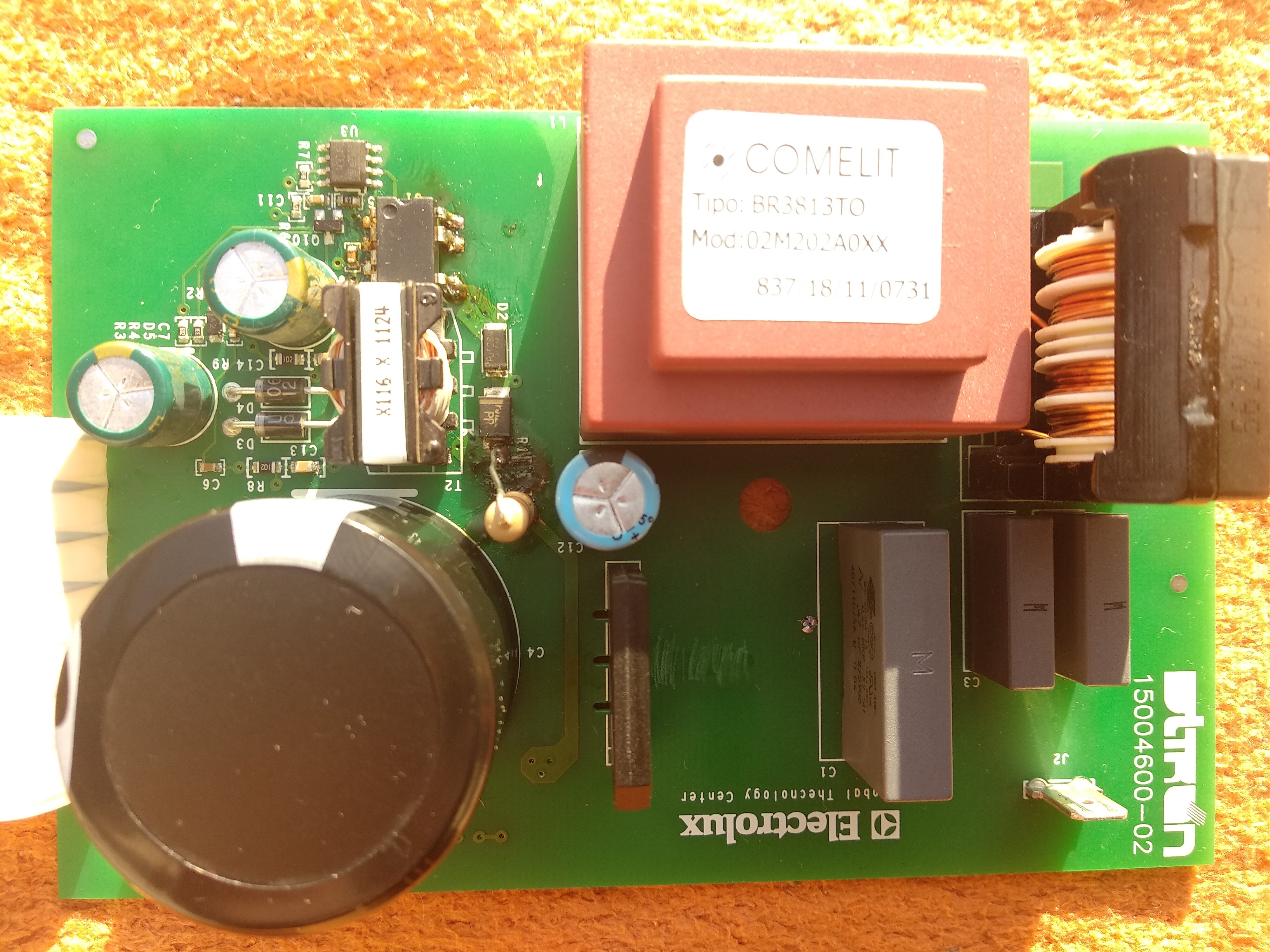

    Suszarka AEG model T76484EIH. Objawy:
    Po uruchomieniu i wyborze programu suszenia nie wykonuje żadnych czynności, silnik bębna nie kreci się. Kondensator silnika o pojemności 18μF, przy pomiarze miernikiem ma 14,9μF. Żarówka połączona szeregowo z kondensatorem świeci, a po odłączeniu żarówki i przyłożeniu końców kondensatora do metalu przeskakuje iskra.
    Moduł po obejrzeniu miał uszkodzony układ LNK364GN oraz brak rezystora. Wymieniłem uszkodzone elementy na LNK364PN i rezystor rurkowy 22Ω/2W. Rurkowy ponieważ SMD nie był do kupienia. Po naprawie silnik dalej nie rusza.
    Zatem daj kilka dobrych fotek całości bo po tym fragmencie PCB...

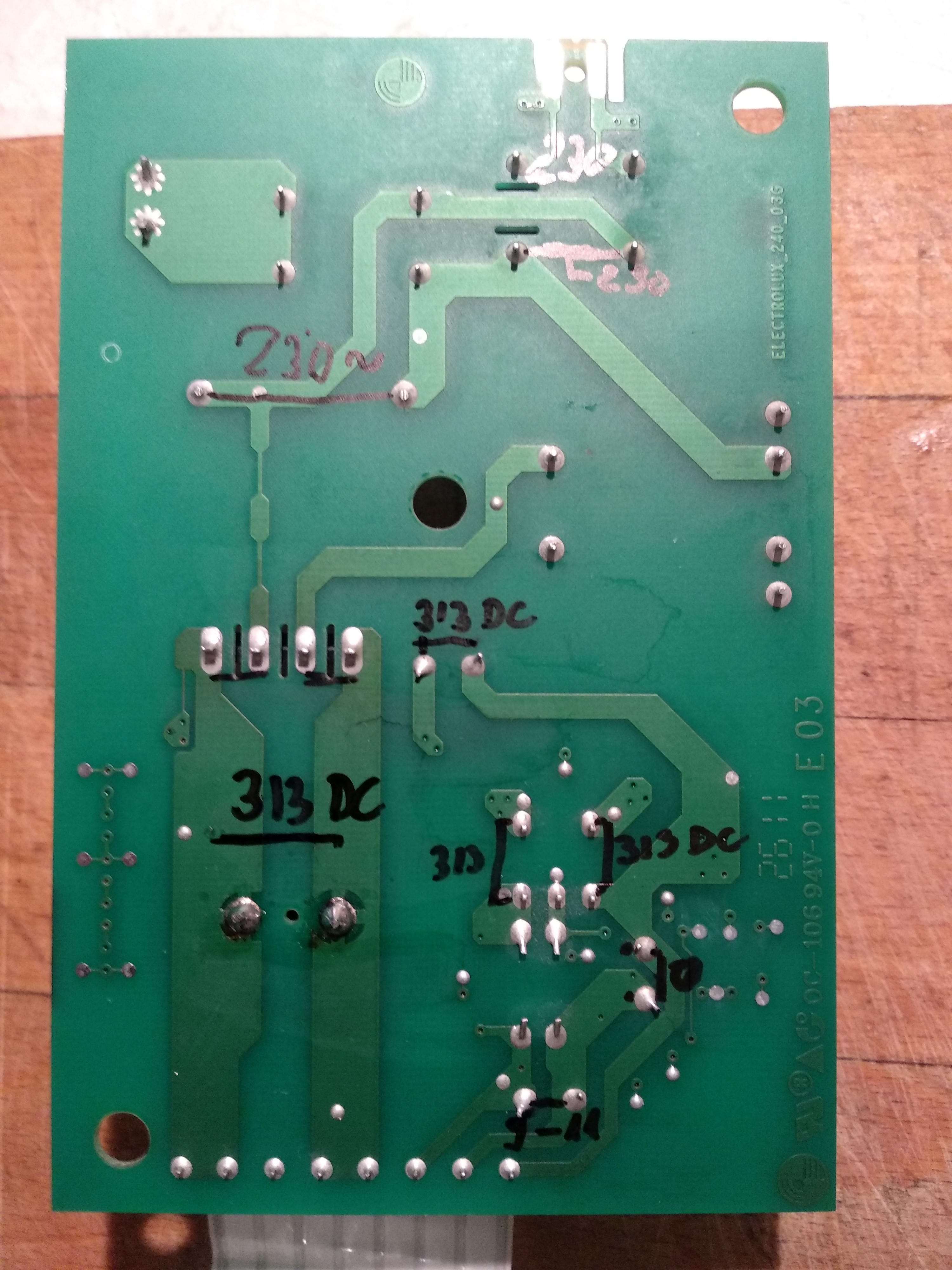

    qwazarpl
    Napięcie do modułu dochodzi, ale na silnik już nie. Po uruchomieniu programu, słychać charakterystyczny stuk przekaźnika na górnym panelu sterowania.
    Kiedy mokre pranie nie dotyka wewnętrznych blaszek, po paru minutach czas suszenia zeruje się. Kiedy dotyka, czas jest odmierzany.
    Tak się zastanawiam, czy może tu mieć znaczenie wartość opornika?
    Przeszukując podobne tematy, sugerowano 10Ω lub 22Ω. Nie znałem wartości opornika, który był wcześniej i wlutowałem 22Ω.
    Po podłączeniu do urządzenia, brak napięcia na kondensatorach. Czy panel sterowania ma w tym przypadku znaczenie, coś może być tam uszkodzone?
    Wrzucam zdjęcia.

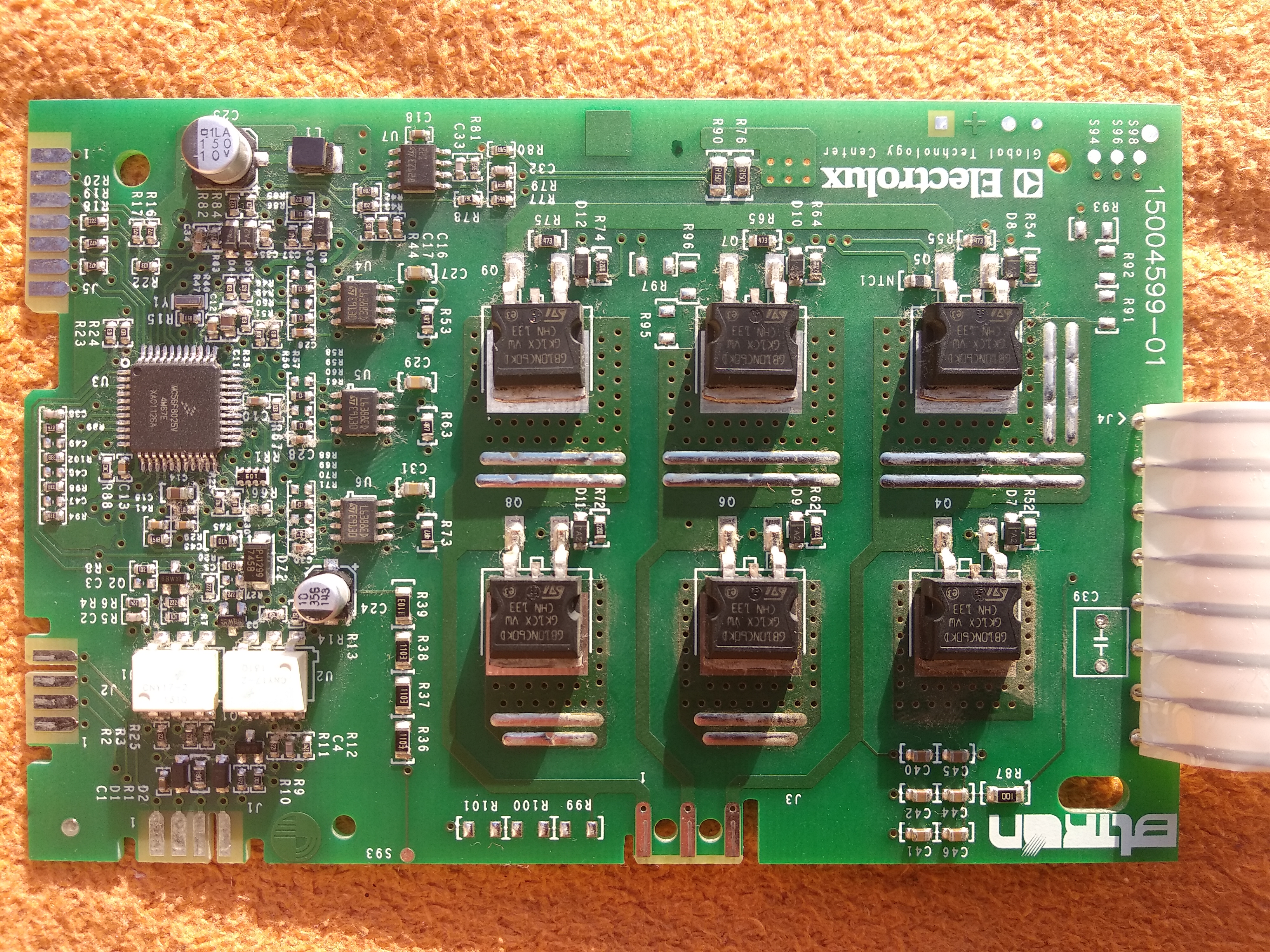

    Suszarka AEG T76484EIH - Bęben nie włącza się, nie suszy.IMG_201912...200855.jpg Download (1.61 MB) Suszarka AEG T76484EIH - Bęben nie włącza się, nie suszy.IMG_201912...121434.jpg Download (5.59 MB) Suszarka AEG T76484EIH - Bęben nie włącza się, nie suszy.IMG_201912...121442.jpg Download (6.93 MB)
    Suszarka AEG T76484EIH - Bęben nie włącza się, nie suszy.IMG_201912...121401.jpg Download (7.09 MB) Suszarka AEG T76484EIH - Bęben nie włącza się, nie suszy.IMG_201912...121344.jpg Download (2.04 MB) Suszarka AEG T76484EIH - Bęben nie włącza się, nie suszy.IMG_201912...121512.jpg Download (1.26 MB)

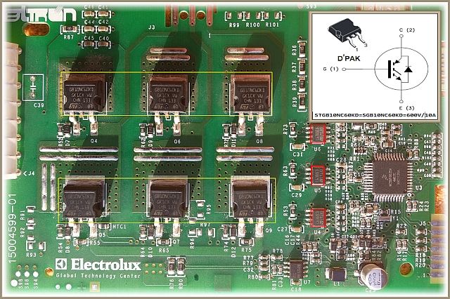

  • #4
    TONI_2003
    Moderator
    Sprawdź zatem jeszcze te tranzystory (6 szt.) STGB10NC60KD=SGB10NC60KD=600V/10A (IGBT) oraz te trzy sterowniki dla nich (U4, 5, 6) 8 pin. Oraz podaj napięcia na obu kondensatorach SMD C23, C24...
