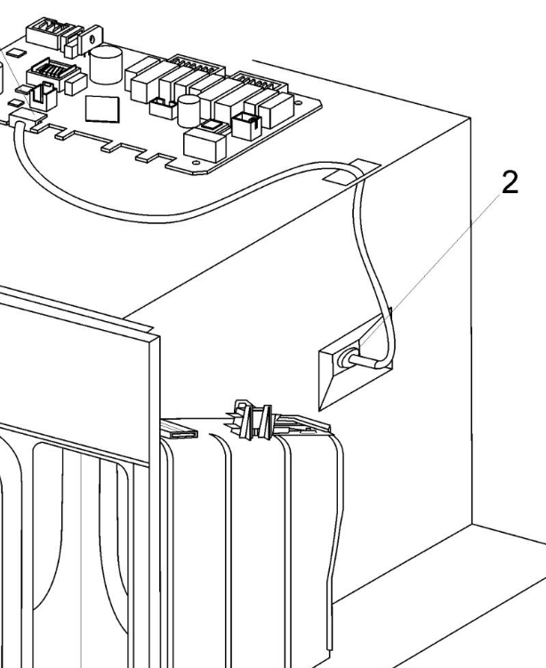

    Na plycie elektronika znajdz gniazdo " ST11" to jest PT1000, zmierz opornosc (F193) mowi o zwarciu w tym układzie. Schemat nie jest publikowany.

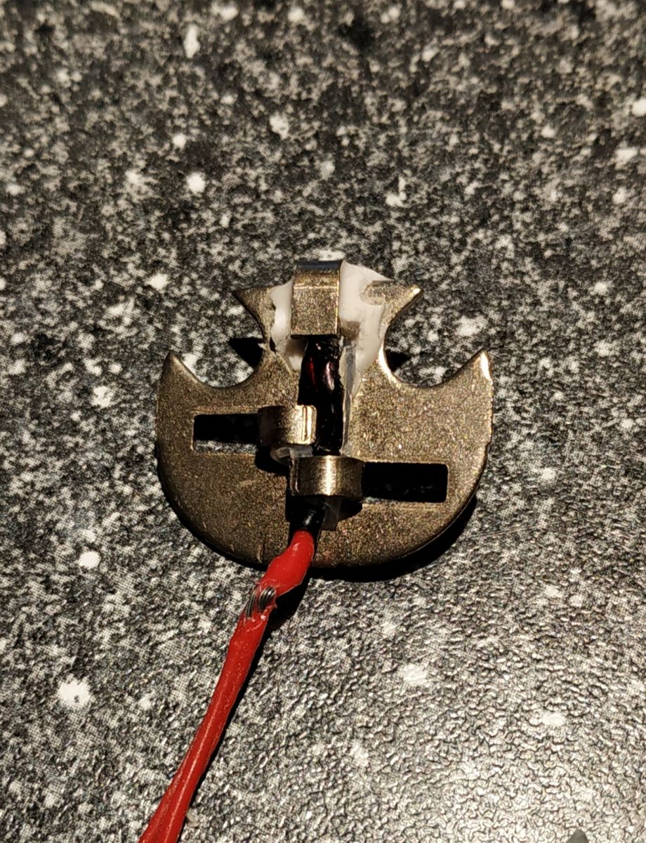

    Tak czy inaczej oryginalny czujnik Pt1000 f-y Miele jest nieprzyzwoicie drogi. Spróbuj zlokalizować ten czujnik, odłącz go od elektroniki sterującej, jeśli dostaniesz kod błędu F194 to znaczy że trafiłeś na właściwy. Sprawdź go czy nie jest zwarty. Jeśli to taki jak na zdjęciu poniżej sprawdź czy kostka zaciskowa jest nieuszkodzona. Jeśli jest zwarcie, delikatnie odlutuj cienkie druciki od łączówek idące do rezystora Pt1000 który znajduje się na końcu ceramicznego walca i wyjmij z metalowej osłony ten walec z rezystorem pomiarowym. Rezystory pomiarowe Pt1000 są do kupienia w cenie kilkudziesięciu złotych (np. tu: :arrow: Link ). W kuchenkach produkcji Amiki są bardzo podobne z wyglądu czujniki temperatury tyle tylko że oparte na rezystorze Pt500 (nie będą współpracowały z elektroniką w Twoim piekarniku).

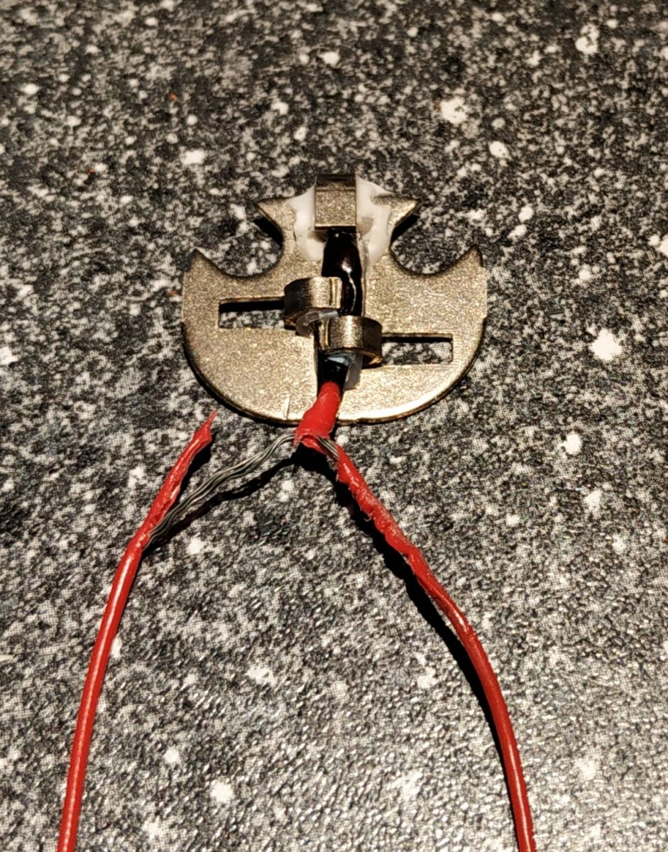

    Niestety nie wszystkie opisy na PCB były odsłonięte, więc musiałem drogą dedukcji wytypować potencjalne wtyczki od czujnika ale udało się.
    Okazało się że temperatura zrobiła swoje i izolacja przewodów się stopiła.
    Miele DGC5080XL - Szukam serwisówki, awaria czujnika PT1000 Miele DGC5080XL - Szukam serwisówki, awaria czujnika PT1000
    Po rozdzieleniu przewodów zwarcie zniknęło.
    Pokrylem przewody silikonem odpornym na temperaturę i miejmy nadzieję że usterka nie wróci.
    Dzięki za pomoc.
