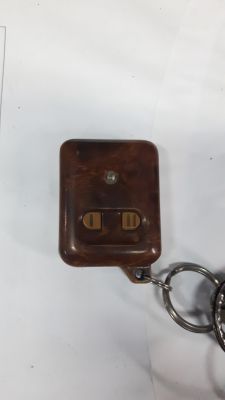

    Witam, poszukuję odpowiedzi na temat alarmu zainstalowanego w Peugeocie 307 SW 2.0 HDI 03r. Nie można odpalić samochodu bez naciśnięcia guzików pilota. Zabezpieczenie nie blokuje rozrusznika. Alarm jest do usunięcia, lecz nie widać nigdzie modułu alarmu. Sprawdzone dosłownie wszystkie możliwe jego położenia. Przesyłam zdjęcie pilota. Może ktoś zna problem?

    W tym problem, że nie można zlokalizować odbiornika. Nie widać zupełnie nic...
    Jest syrenka pod maską albo za tylnym zderzakiem ?

    Centralka odnaleziona. Znajdowała się w okolicy akumulatora, przypięta do instalacji. Bardzo dobrze zamaskowana.
