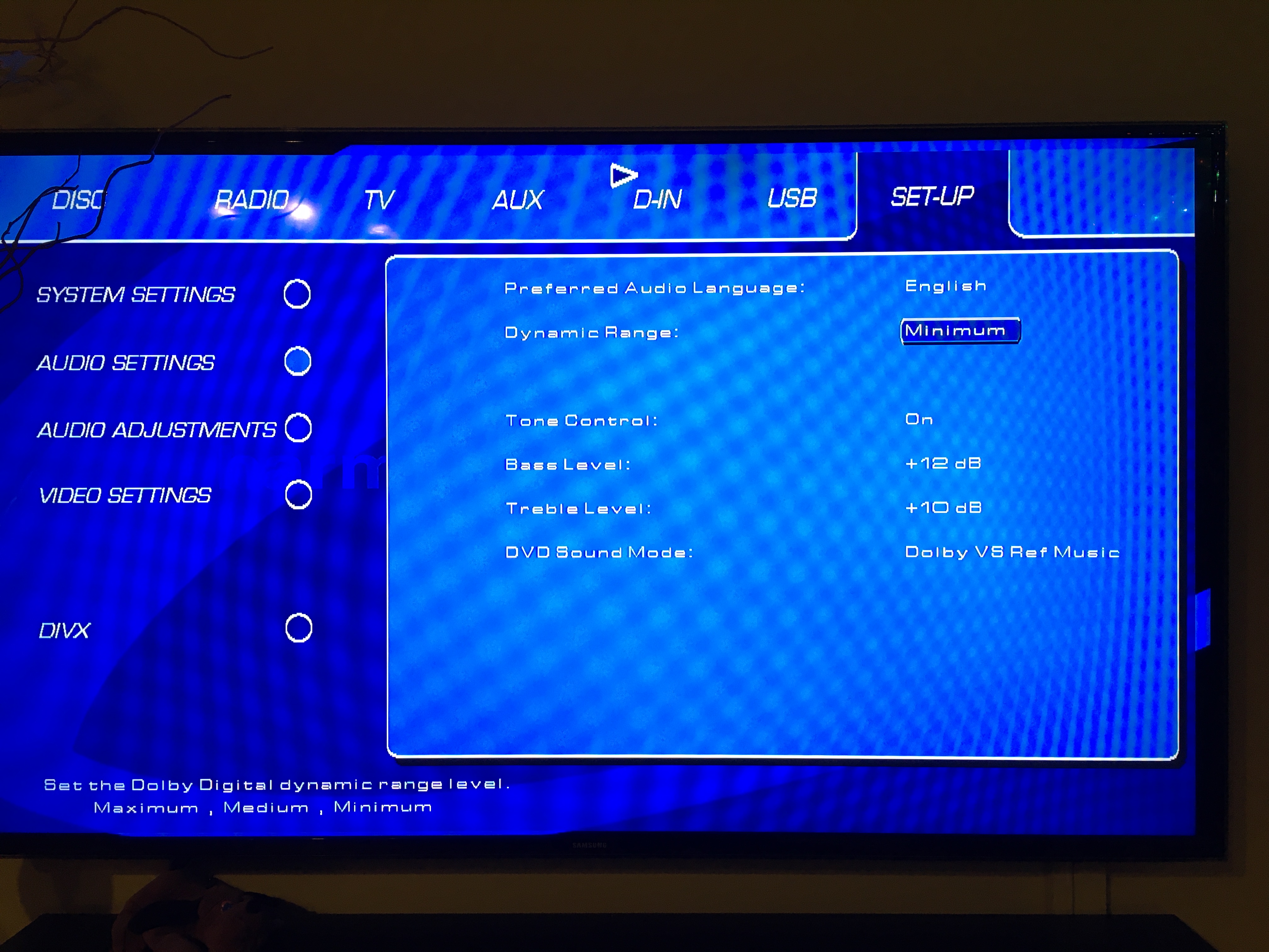

    Posiadam kino domowe. Sama centrala bez oryginalnych głośników. Z tego też względu podłączyłem je pod belkę Samsunga (soundbar) kablem coaxial. Po drodze zamontowalem konwerter coaxial na toslink, ponieważ belka posiada takie wejście, czyli toslink (optyczne). Wszystko pięknie działało i nagle padło. Obecnie puściłem głos przez aux, ale to tylko stereo i jakosc jest słaba. Dodam, że sprawdzałem na 2 konwerterach i głosu brak :( .Wiem, że sygnał jest chwytany na belce, bo po włączeniu kina na belce pokazuje się napis d-inn, lecz dźwięku brak. Dodatkowo pojawil się w tym samym czasie kolejny problem z obrazem. Wyjście obrazowe hdmi przestało działać. Obecnie obraz leci z kabla RGB (euro). Telewizor po włączeniu kina widzi sprzęt. Na kablu hdmi, lecz obrazu nie ma. Czy ktoś miał taki problem i czy gra jest warta przysłowiowej świeczki ?Dodam, że sprawdzałem kilkoma kablami, więc problem z przewodami odpada. Jest mały sukces :),udało mi się puścić obraz po hdmi pogmeralem w ustawieniach amplitunera . Niestety nigdzie nie mogę tam znaleźć opcji coaxial out wszystko jest in :( wiec problem z głosem pozostaje nadal

    . Akcja z prądem była już , nie raz:) obraz już, mam teraz staram się rozwikłać jak podać glos na belkę przez coaxial out bez obrazu np z radia ale lipa nie daje rady ,idzie tylko z aux. Na pewno coś jest nagmerane w opcjach tyle ze nie potrafię się z tym uporać w menu

    Wiec tak tv jest podpięty do belki kablem HDMI tvarc . Belka ma jeszcze wejścia głosowe. 1 optyczne ,1 aux,1hdmi H.K miałem podpięty pod wejście optyczne w belce , z tym że z centrali H,K puściłem go coaxialem po drodze dając konwerter . Teraz mam puszczony głos H.K wyjście aux , belka wejście aux belka to model Samsung HW-MS650 do tego Samsung SWA9000s bezprzewodowe oraz SWA W-700 sub też bezprzewodowy . Zależy mi głownie na radiu ,nieraz puszczałem coś s płyty cd (muzykę) . Wiem ze belka na pewno widzi H,K ponieważ jak włączę radio na belce pokazuje się napis d-inn. Wcześniej też tak było i po ok 10s pojawiał się głos ,teraz niestety jest cisza (problem dotyczy tylko wyjścia coaxial). Wyjście aux działa prawidłowo

    Polon_us napisał:
    Czy kolega mógłby sprawdzić działanie przycisku "Audio" na pilocie tego HK?
    Czy coś się zmieniło?
    Proszę to zrobić mając włączoną płytę DVD lub CD.
    sprawdzałem zmieniaja się tryby audio . Pobawie się trochę w menu jeszcze eh:( . Wiesz może czy pracujacy optyk powinien świecić światłem ciągłym czy mrugac w czasie gdy przesyla dzwiek ?
