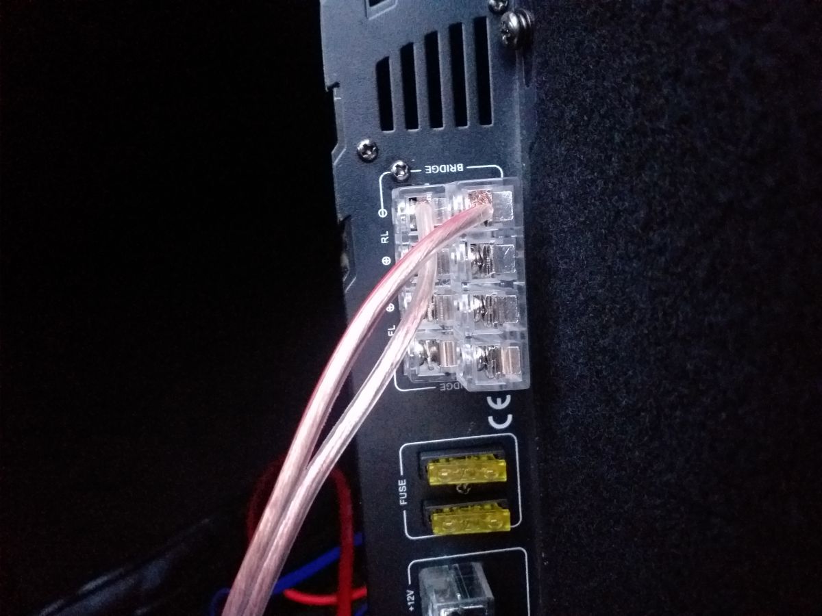

    Audi - Jak zmostkować wzmacniacz Crunch GPX 1000.4 dla JBL 1200W?
    Mam tak podłączone i z tego co patrzę na rysunek to jest mostek? Jak tak to wzmak słaby bo membrana dziwnie skacze
    2 plusy trzeba ze sobą tak ? Mogę ten u góry obok tego co mam wpiety +?
  • #6 18354912
    remot
    Poziom 32  
    Membrana może " dziwnie skakać " z innego powodu.
    Nie piszesz nic na temat czym i w jaki sposób podłączyłeś zasilanie i kabelki sygnałowe.

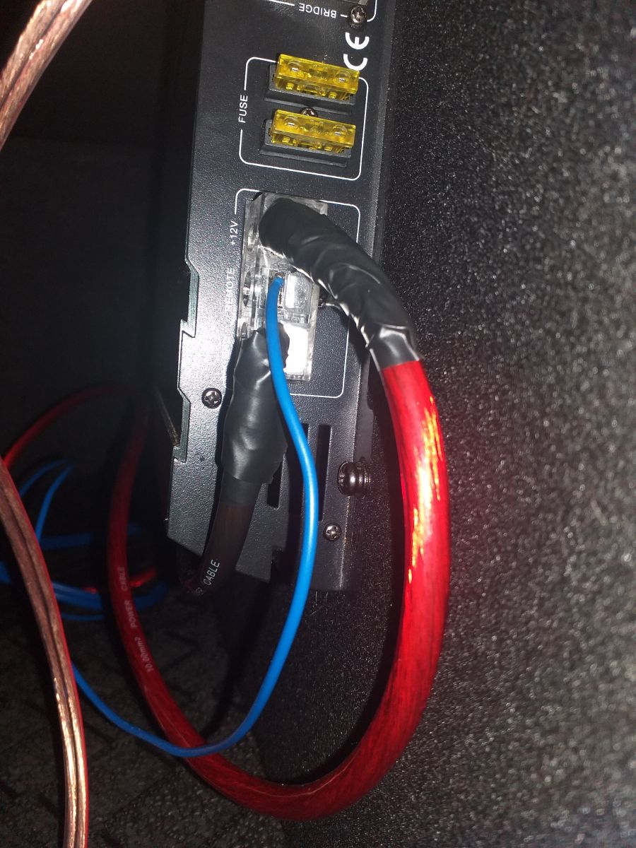

    Tak to jest podpiete

  • #9 18356712
    adam_1991r
    Może jest jakieś zwarcie na kablach głośnikowych. Dodatkowo napisz kiedy ta membrana "dziwnie skacze"? Kiedy gra, jest cicho czy kiedy? Dodatkowo kwestia jak masz ustawione radio i wzmaka. W szczególności czy masz włączone jakieś podbicia dźwięku i jak jest ustawiony gain. Opisz dokładnie jaki masz sprzęt i jak ustawione wszystko.

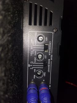

    Jak gra to jakby wyskoczyć chciała I taki dziwny dźwięk ma ten bas pierdzacy trochę tak to wygląda na wzmaku Audi - Jak zmostkować wzmacniacz Crunch GPX 1000.4 dla JBL 1200W? , może być źle ustawiony bo nie nie wiedzieliśmy jak to dobrze ustawić
    Na radiu tak to wygląda
    Sub w ctrl 63hz 0 -12 , hpf settings 63hz -12 podbicia na 0 , jak na wzmaku dam przełącznik na hpf to lepiej jest ale ciszej gra znowu
    Sprzęt to jbl gt-x 1200 I crunch gpx 1000.4

    Strumien swiadomosci swia
    Powinien byc ustawiony na ok 60hz. Ty masz duzo wyzej. Tego glosnik nie przetworzy.

    Po drugie zmerz napięcie na zaciskach zasilających wzmacniacza przy głośnym basie. Bo widze lipne przewody.

    A w jaki sposób ( do czego ) podłączyłeś " czarny- minus "
  • #13 18386416
    Kubeki69
    Poziom 4  
    Minus poszedł to śruby w schowku po prawej stronie bo nigdzie indziej nie było gdzie

    Lpf za dużo?
  • #14 18386876
    remot
    Poziom 32  
    Na próbę połącz jakimś przewodem minus spod tej śruby z masą przewodu chinch i zobacz czy to przyniesie jakiś efekt. Coś takiego chyba kiedyś wykombinowałem bo membrana chciała wyskoczyć z kosza głośnika.

    Logicznym jest, że w bagażniku i nie miała być ta emotka która jest wyżej. Nie robię żadnych kpin, zmniejszylem lpf i na moje ucho lepiej gra
  • #19 18401235
    Wojtek(KeFir)
    No to masz filtry źle ustawione. Do subwoofera musi być filtr dolno-przepustowy.
