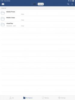

    Następnie podpinam pendrive pod iPada oczekując zgłoszenia się nowego urządzenia w plikach. I tutaj zonk. Wyskoczył komunikat o potrzebie pobrania programu „Y Disk” z AppleStore. Kod QR na ulotce odsyła w to samo miejsce.
    Po zainstalowaniu program okazuje się pracować jedynie w trybie pionowym oraz NIE MA dostępu do pełnego systemu plikowego.
    Test pendrive ze złączem lighting do urządzeń mobilnych iPad i iPhone.
    Sprawdziłem również uprawnienia, które program może zażądać, ale jest ich niewiele:
    Nie zamierzam instalować oprogramowania na telefonie aby sprawdzić, czy faktycznie ma dostęp do biblioteki muzycznej w co szczerze wątpię, a recenzje apki w AppleStore potwierdzają moje obawy.
    Reasumując, urządzenie nie spełniło pokładanych nadziei, ponieważ współpraca z systemem plikowym jest żadna. Można go sobie wykorzystać do archiwizacji zdjęć i filmów, czy transferu ich do PCta, ale to można zrobić przez zwykły kabel USB.

  • #2 18356088
    A-One
    Poziom 6  
    U mnie taki komunikat znika po osiągnięciu 80%, ale testowałem tylko na 1 pendrive.
    Takie ograniczenie podobno jest gdzieś w kodzie iOS (info z anglojęzycznych for).
    Choć u Ciebie widzę full baterię i nic (z drugiej strony ja miałem podpięte jednocześnie USB i ładowanie w tej przejściówce).
    Kolejna sprawa: ten sam pendrive potrafi działać i również od czasu do czasu wywalić komunikat :)
  • #3 18356116
    sanfran
    Specjalista Sieci, Internet
    Dziękuje, testowałem przy podłączonym zasilaczu i także nic. Możliwe, że to zasługa tańszej czyli nieoryginalnej przejściówki.
    Cóż, dalej pozostaje przerzucać pliki za pomocą OneDrive.

  • #9 18358345
    electro
    Proponuje powtórzyć test na IOS 13, wiele się zmieniło. Działają normalne pendrive, dyski, myszy, karta sieciowa i z użyciem huba nawet jednocześnie!
    EDIT:
    Widzę że w sumie zrobiłeś to na IOS13, ale w zasadzie cały akcent tego artykułu skupiłeś na tym że chiński pendrive, wynalazek nie działa i tyle. A możliwości obsługi USB w iphone są jak widać większe.

  • #10 18358513
    sanfran
    Test przeprowadzany na najnowszym IOS 13.3.
    O myszy wiem, sprawdzałem, ale to rozwiązanie nie jest wygodne. Już wolę używać rysika (Apple Pencil). Mam także dedykowaną klawiaturę (Logitech Slim Combo). Pracowałem na takim zestawie z użyciem pakietu MS Office 365.
