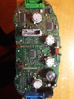

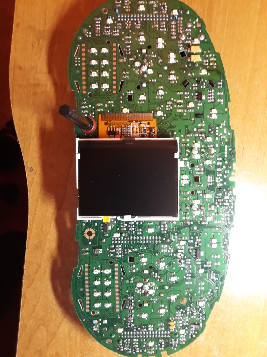

    Witam, jak w temacie mam problem z licznikiem VDO 8l0920932L jest to licznik z szyfrowanym wsadem 93c86, próbowałem wgrywać inne wsady z takiego samego licznika, lecz to nic nie daje. Licznik po odpaleniu silnika działa prawidłowo ale po wyłączeniu zapłonu wskazówki nie opadają. Może ktoś coś podpowie czy z tych elementów, które przedstawiłem na zdjęciach jest jakiś odpowiedzialny za tą funkcję. Jestem początkujący i nie mam pojęcia jaki element na płycie pcb może być za to odpowiedzialny.Dodam,że po włączeniu świateł postojowych nie podswietla się data i przebieg, co w sprawnym liczniku też powinno działać po otwarciu drzwi w tym to nie działa tak jakby jakiś przekaźnik podtrzymujący się nie załączał. Proszę o jakieś wskazówki.

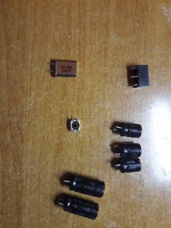

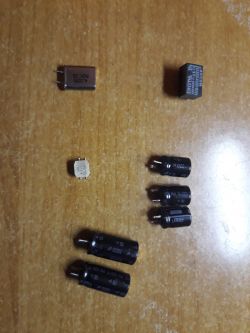

    Szanowni koledzy, to nie na pewno żadne z tych ponieważ posiadam drugi taki sam licznik i jest sprawny tu jest ewidentnie coś na płytce. Te elementy wylutowalem z innego licznika od a6 c5 służącego na części. Ten licznik wygląda tak jak na zamieszczonych zdjęciach i nic jeszcze z niego nie wylutowywałem.

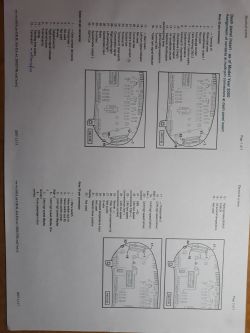

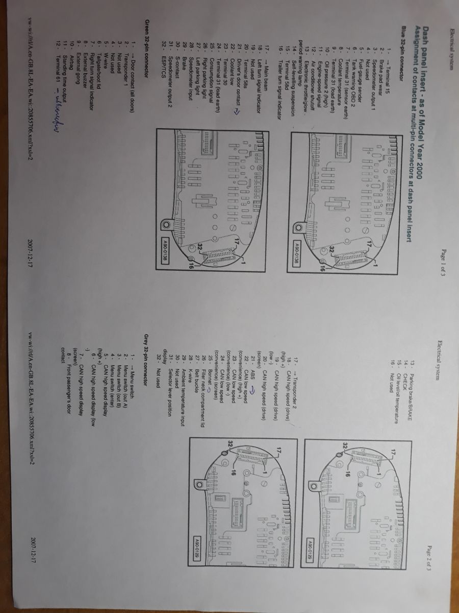

    Co mi da sprawdzenie napiecia na pinach skoro instalacja auta jest ok i napięcia są w porządku?Tak sobie myślę, że jedyne co mogę sprawdzić to ścieżkę stałego plusa w niebieskiej kostce ale dalej na pcb w liczniku podlaczonym pod zasilacz z zachowaną logiką zapłonu czyli stały plus i plus po zapłonie.
    Przecież dokładnie to Ci poradziłem
    rosak napisał:
    sprawdzaj napięcie od pinu 23 w niebieskim gnieździe
    oraz ze schematem połączeń którego zdjęcie sam zamieściłeś, wywnioslujesz, że chodzi o Terminal 30.
