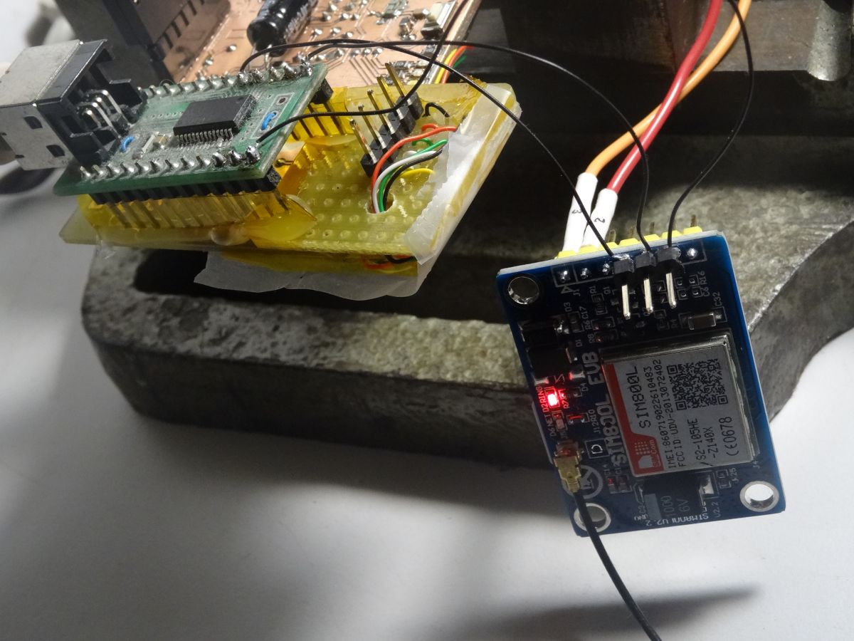

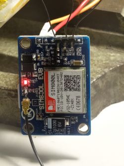

    Na dołączych obrazkach widać cały hardware który używam...oczywiście jak ktoś chce schemat mogę szybko narysować....ale tam nie ma nic finezyjnego.
    Proszę o jakieś sugestię ? Pozdrawiam

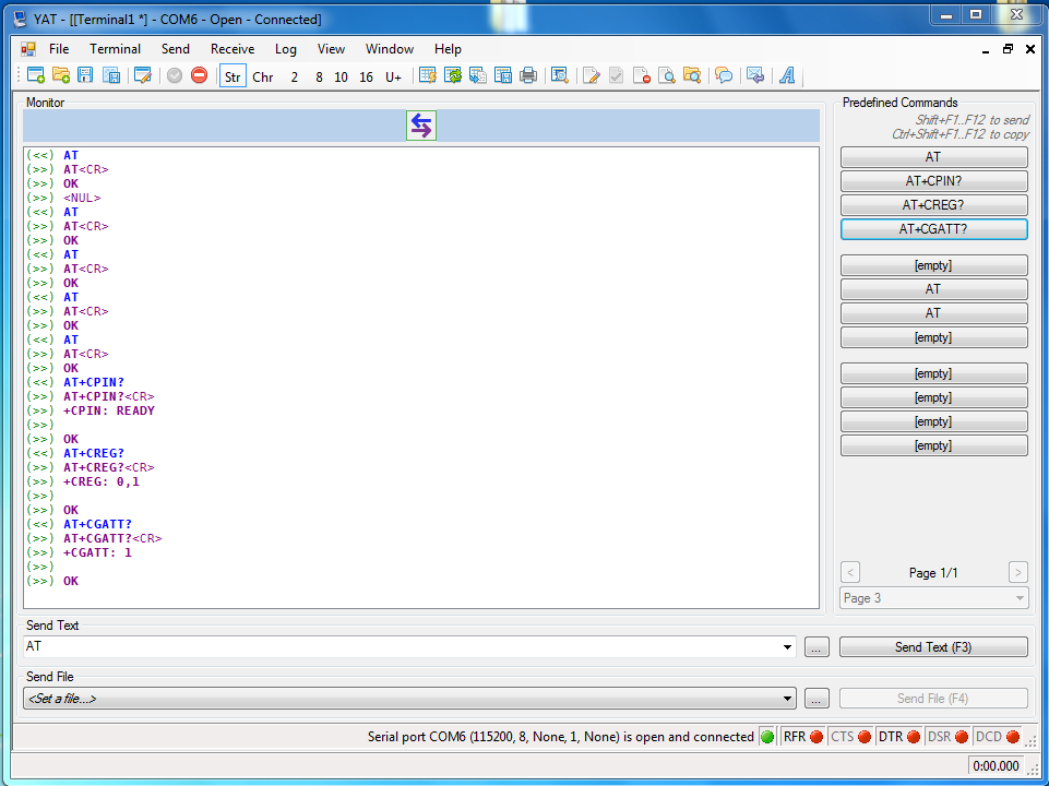

    W tej chwili do komunikacji z sim800l używam terminala YAT. Możesz zainstalować YAT?
    SIM800L v2.2 reaguje tylko na komendę AT - jak uzyskać więcej odpowiedzi?
  • #7 18355505
    emilax
    Zainstaloany , zrzut po pierwszym serwisie wyglada tak i cisza....Jaki dajesz znak konca lini 0xA czy 0xD ? różne kombinacje sprawdzalem i nic.
    Zastanwai mnei czy moduł nie jest w jakimś dziwnym trybie komunikacji....ale tu bardziej byłoby potrzebne przywrócenie go do pracy w trybie reqest/responce ?

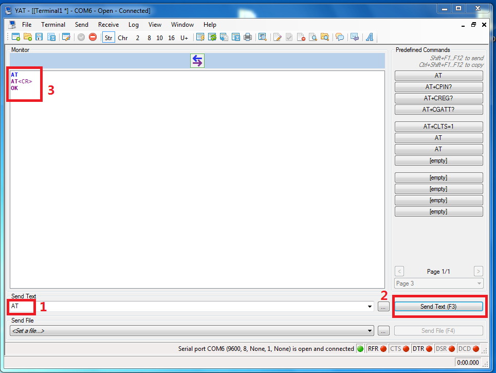

    czasnagli
    W terminalu nie wpisuję znaku końca linii. Wysyłam tylko polecenie AT.
    Mam takie ustawienia.
    W module można ustawić różne tryby uśpienia poleceniem AT+CSCLK. Polecenie AT+CSCLK=2 spowoduje, że moduł automatycznie wejdzie w tryb uśpienia pod warunkiem, że w ciągu ostatnich 5 sekund nie wystąpiło żadne przerwanie. W związku z powyższym wyślij do modułu kilka razy polecenie AT.
