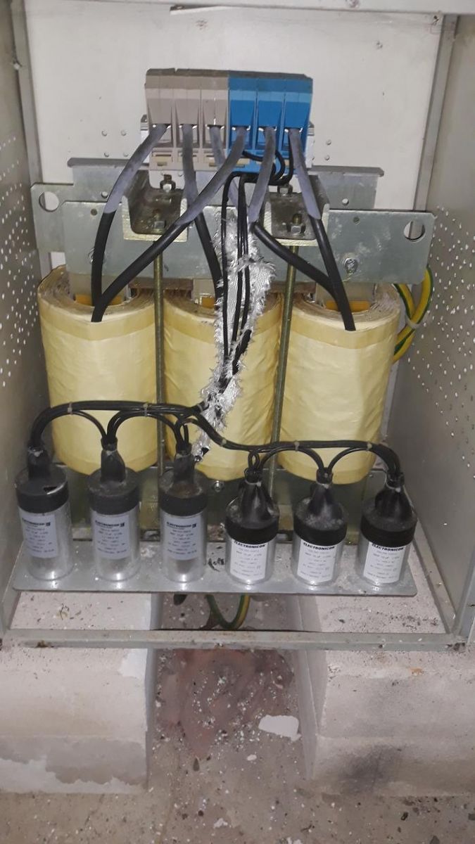

    Witam wszystkich.
    Na początek opowiem z czym mam do czynienia: falownik Danfoss VLT FC202 o mocy 75KW (około 140A) współpracuje z silnikiem pompy wodnej. Między falownikiem a silnikiem jest moduł filtrów (dławików) jak w załączniku. W sumie to sam nie wiem do czego konkretnie służy wymieniony moduł. Wcześniej przepompownia działała bez zarzutu aż do momentu kiedy upalił się zacisk na złączu zasilającym całą szafę elektryczną. Po naprawie połączenia i przewinięciu uzwojenia silnika w falowniku wyzwala się błąd A13 - "Przetężenie" w trybie automatycznym. Jak przejdę w tryb ręczny do jestem w stanie pracować do 42Hz (około 100A) powyżej tej częstotliwości następuje awaria "przetężenie". Odłączyłem silnik pompy od modułu filtrów (załącznik) i falownik pokazuję pobór prądu od 15 A do 19 A. Dla mnie to jest dziwne jak po odłączeniu silnika falownik widzi obciążenie około 17 A. Czy jest normalne? Czy wspomniany moduł filtra ma upływność prądu? Falownik Danfoss VLT FC202 - błąd A13 Przetężenie po naprawie Falownik Danfoss VLT FC202 - błąd A13 Przetężenie po naprawie

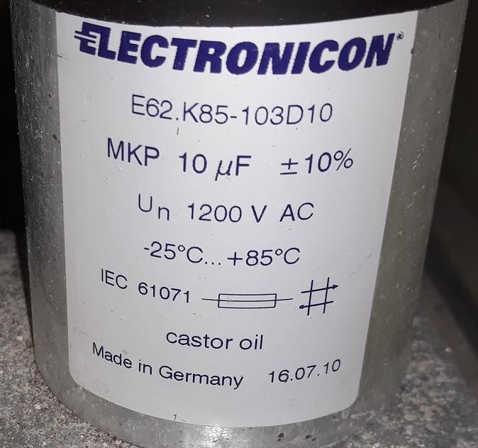

    pupinizator
    Miałem kiedyś filtr sinus, który powodował błąd "overcurrent" właśnie przy próbie przekraczania częstotliwości około 41 Hz - wielokrotnie tę próbę powtarzałem. Testowałem ten filtr ze sprawnym (100% pewności!) falownikiem VLT. A ten moduł filtrów to filtr sinus najprawdopodobniej (może być jeszcze filtr du/dt, ale ten ma mniejsze pojemności kondensatorów, niż w filtrze sinus; te pojemności na zdjęciu są spore)- powoduje on, że na silnik podajemy napięcie sinusoidalne, a nie impulsy PWM z falownika.
    Na kilka sekund można zasilić silnik bezpośrednio z falownika, żeby sprawdzić poprawność działania układu pomiaru prądu wyjściowego falownika.
    Zrobiłbym też krótki test przy odłączonych kondensatorach w filtrze - o ile nie boi się Pan ryzykownych testów falownika, który najprawdopodobniej jest sprawny.
    Czy silnik Pan mierzył? Sam filtr też można potraktować testerem izolacji.

    romulus73
    Testuj bez dławika, jeżeli nie masz ekranowanego przewodu między falownikiem a silnikiem to dano dławik, może było taniej. dławik służy do filtracji odkształceń 5 i 7 harmonicznej/

    Janusz_kk
    Obaj nie czytacie co autor napisał, a napisał że"
    Czyli filtr był od początku i falownik z NIM DZIAŁAŁ, po awarii w szafie przestał, wg mnie awaria uszkodziła falownik i dlatego zwiększenie poboru
    prądu wywala błąd.

    wolltDE
    Dzięki za zainteresowanie i pomoc.
    Zrobiłem test bez silnika oraz filtra i falownik nie pobiera żadnego prądu więc wynika, że filtr jest uszkodzony.
    Silnik był oddany do firmy która zajmuję się przewijaniem silników i silnik jest sprawny. Muszę pożyczyć tester do rezystancji izolacji i wtedy sprawdzić filtr.
