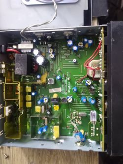

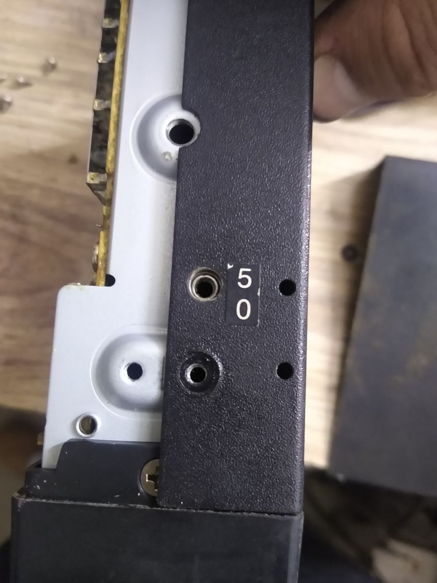

    Witam wszystkich .Sprawa dotyczy radio cb jak w tytule, radio szumi ,wskazówka po naciśnięciu gruchy idzie do końca skali ,po podpięciu reflektometru ustawieniu FWD przy nadawaniu kręcąc potencjometrem reflektometr nic nie wskazuje, dodatkowo w radiu ktoś wlutował dodatkowy przełącznik opisany 50, który nie wiem czemu ma służyć

    Ten przełącznik to wybór pracy w 5 lub 0. W polsce ma być ustawione na 0. Nie wiem jak mierzysz tym reflektometrem, ale trzeba by najpierw poczytać coś o jego użyciu. Zakładam, ze chodzi Ci o pomiar nim mocy, a nie dopasowania.

    Czyli ten przełącznik z boku szedł tak oryginalnie , dziś sprawdzę reflektometr na innym radiu dla pewności czy będzie działał, ogólnie sprawdzam tak jak filmach na YT,w środku widzę że był lutowany układ TDA 2003,L7808CV i 81135, nie widać żeby były nowe bo na śrubkach są niebieskie plomby ,poprostu ktoś to lutował tylko, a możliwe jest że ma spaloną końcówkę mocy?
  • #4 18356504
    reneeww
    tda to wzmacniacz audio, jak radio szumi to musi być dobry. Najprościej podłącz radio i spróbuj z kimś pogadać, jak nie to trzeba zmontować sztuczne obciążenie i detektor szczytowy, wtedy będziesz wiedział czy jest moc wyjściowa czy jej nie ma. Tak to tylko gdybanie. To, ze ktoś tam coś poprawiał to nie znaczy, że radio już od strzała jest niedobre.
    Raczej nie oryginalnie, został przez kogoś dołożony. Gorsza sprawa to, że obecnie jest uszkodzony (tak wynika ze zdjęć).

    gumisie
    Novile napisał:
    Ale bezsprzecznie trzeba by zrobić porządek z tym przełącznikiem. Albo go naprawić( wymienić), albo usunąć i połączyć na same zera
    Zgadzam się z Tobą, lecz i tak powstanie pewien problem, tj. brak dostępu do częstotliwościomierza (chyba, że Autor tematu takowy posiada).
