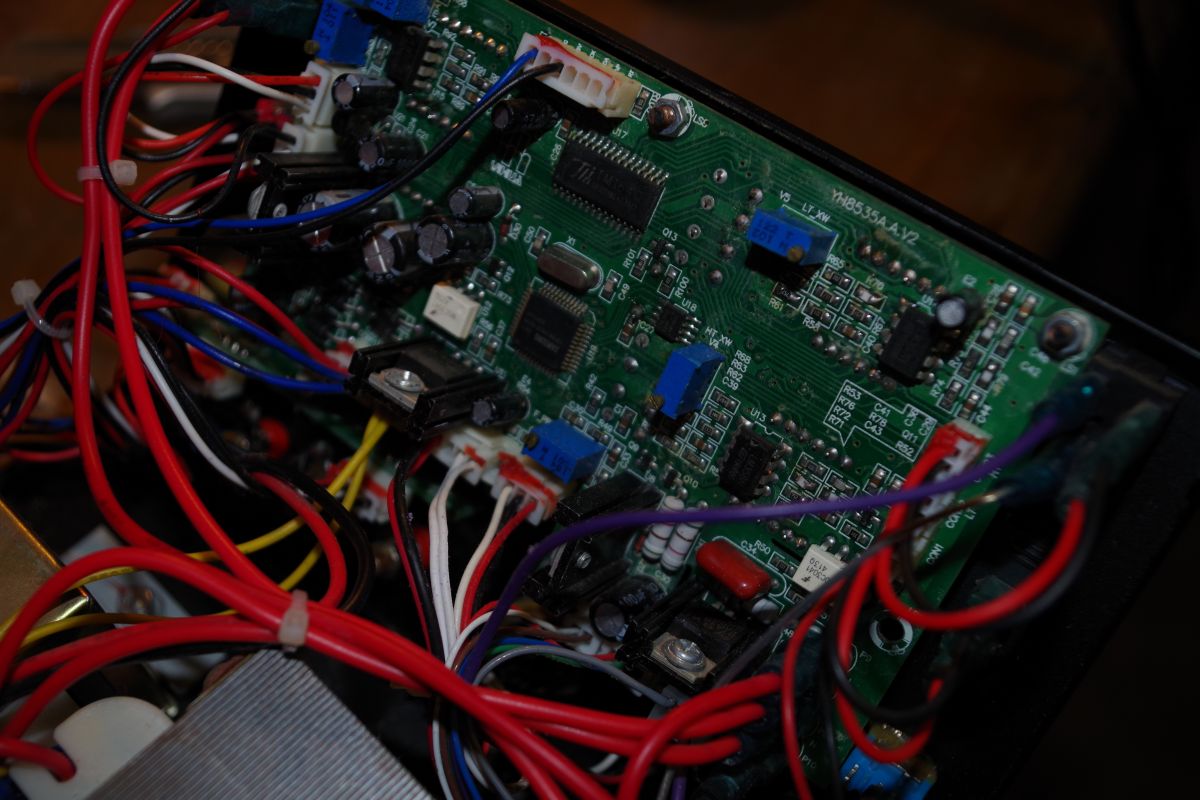

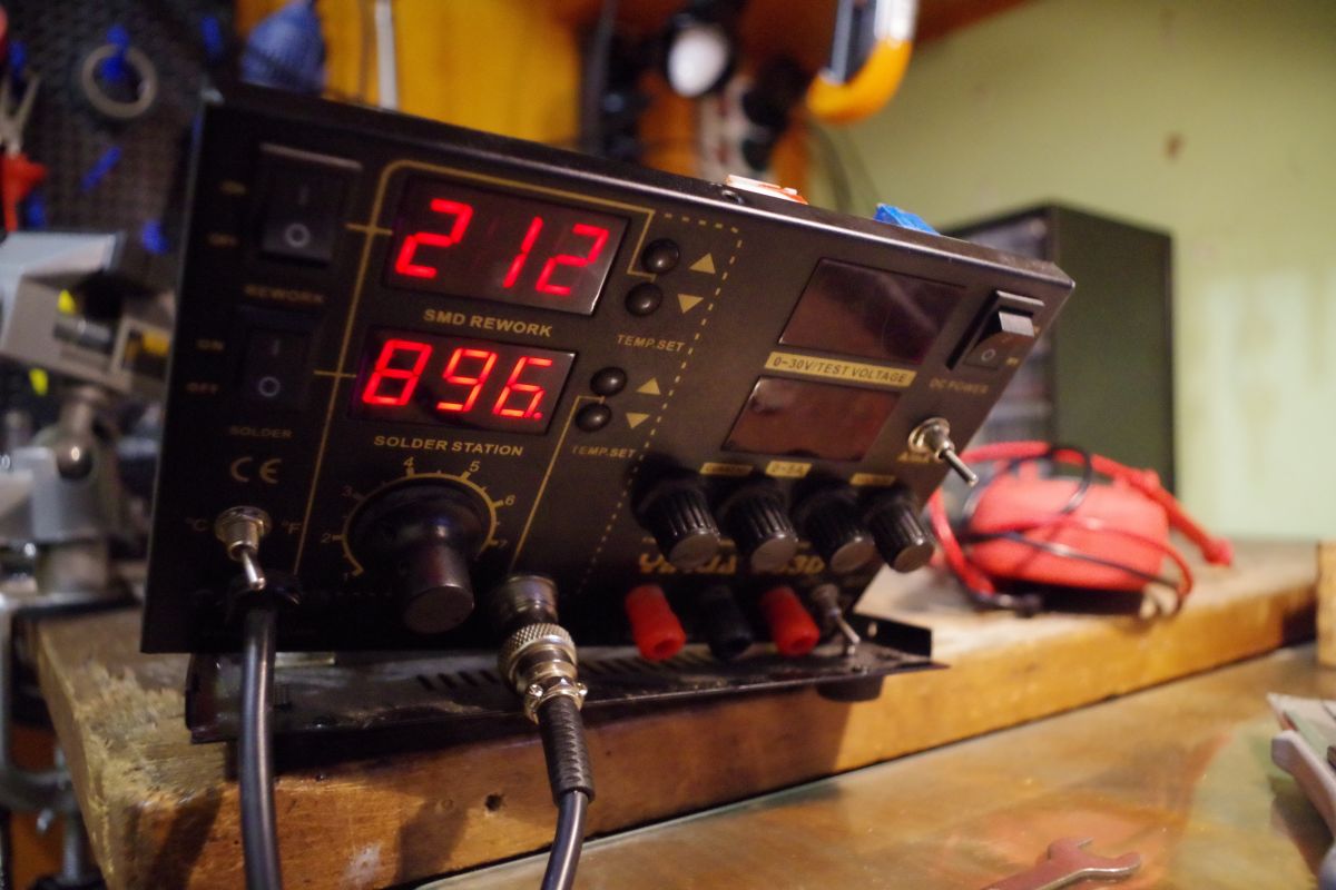

    Mam taką zagwozdkę. Otóż posiadam stację lutowniczą Yihua 853D. Jakiś czas po zakupie na kolbie lutowniczej zaczął wyskakiwać błąd S-E. Wyglądało na nie kontakt/zimny lut. Stację otworzyłem, jak mi się jaki lut nie podobał poprawiłem, wtyczki odłączyłem, podłączyłem. Temat zdaje się zniknął, ale pojawił się inny problem.
    Zgodnie z instrukcją powinienem móc ustawić temperaturę:
    dla kolby: 200-480 st
    dla hit-air: 100-480 st
    natomiast mogę ustawić:
    dla kolby: 392-896 st
    dla hit-air: 212-896 st
    Temperaturę ustawia się tact switch'ami, skok ustawiania nadal jest jak był o 1st.
    Żeby było ciekawiej, jak na mój nos temperatura na grocie jest w porządku. (Układ zasilacza też jest w porządku.)
    Jedyne co mi przychodzi do głowy, to że w EEPROM przeskoczyły jakieś stałe odpowiedzialne za skalowanie, ale to chyba trochę bujanie w obłokach.
    Ma ktoś jakieś pomysły/sugestie?
    Na PCB namierzyłem EEPROM'a ATMLH430 oraz procek Samsunga 3f8419xzz-qz89.

    Dydelmax
    Sprawa wydaje się banalna - przestawiła ci się jednostka temperatury ze stopni Celsjusza na stopnie Fahrenheita.
    Na YT jest filmik odnośnie konwersji jednostek w 862D+ (862D+ Hot Air Rework/Solder Station Celsius to Fahrenheit Conversion) - może to ci coś podpowie.
  • #3 18357797
    domino_pl
    No tak - tematu nie było - coś mnie otępiło. Po analizie podsuniętego filmu, odkryłem że złącze CON1 które ten facet zwiera idzie na przełącznik na panelu. Zgadnijcie za co on odpowiada. Widać go nawet na foto które wstawiłem.
