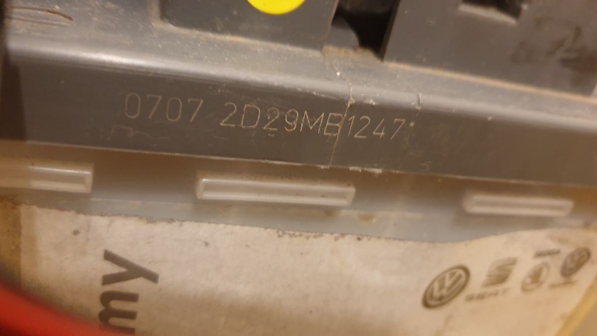

    marko888
    Kody Akumulatorów - co oznaczają Określi ktoś datę produkcji tego akumulatora

    60jarek
    Zrób jak ja, znajdź stronę producenta akumulatorów u ciebie "Exide". Męczyłem się ze swoim JMP -udało się.
    Napisz do producenta po angielsku lub niemiecku (na polski nie odpowiadają).
    Przyślą rozkodowana datę.
    Na przyszłość kup Bosza i tam bez problemu -jakość i data do rozkodowania bez problemu.
    Wystarczy wpisać w brata Google i poszperać.
    Zrób zdjęcie nr na akumulatorze.
    Obejrzyj ważne informacje:
    https://www.youtube.com/watch?v=vIMJonYrBTI
    A tu podobny temat i jakieś tabelki:
    https://www.elektroda.pl/rtvforum/topic3434275.html#gallery-3

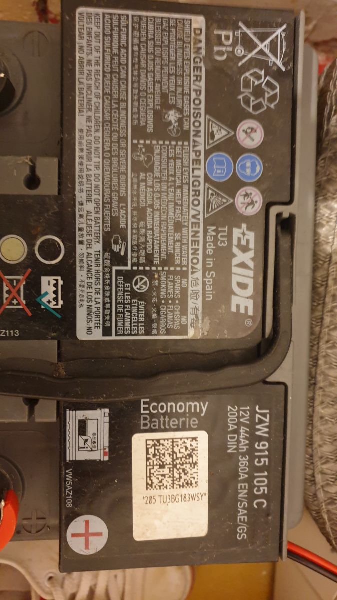

    marko888
    Kody Akumulatorów - co oznaczają Znalazłem jeszcze taki kod może coś wyjaśni !
