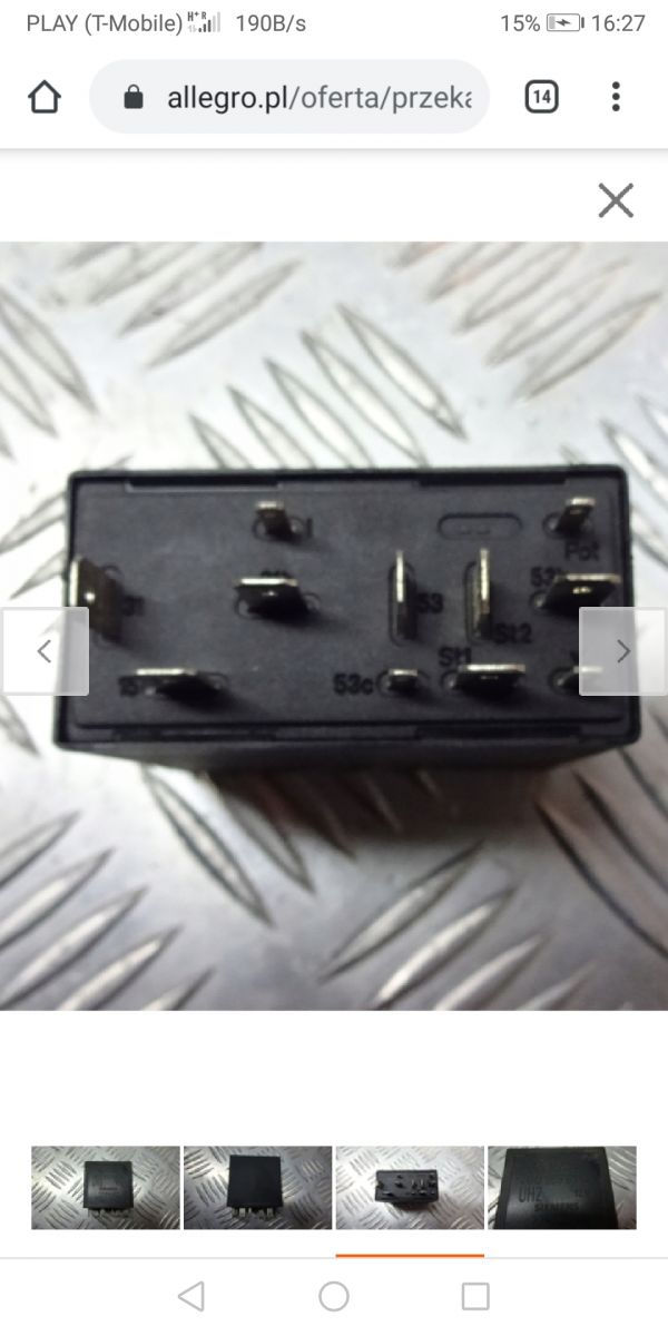

  • #2 18359791
    piachu1994
    Grupa VW. Przekaźnik na przykład z Passata B5 - tam na nim masz oznaczenia.
    Przykład masz poniżej.

    Znalazłem moduł,podłączyłem zgodnie ze schematem(tak myślę), jednak nie działa tak jak powinien.
    Zasilanie +12V na pin 6 i 8 w module.
    Masa na pin 15 i 7 w module.
    Sygnały sterujące(sterowanie "masą") na pin 9,12,13,11
    Sprawa wygląda tak, praca ciągła normalna/szybka działa.
    Problem sprawia praca przerywana, po podaniu sygnału przekaźnik się załącza na jakieś 15s, po czym wyłącza całkowicie moduł, trzeba odłączyć zasilanie i wtedy można znowu go uruchomić.
    Sprawdzałem to na żarówce,nie na silniku wycieraczek więc może w tym tkwi problem.
    Zastanawia mnie pin nr 1, jest na nim +12V, jest to od pozycji wycieraczek praca/postój

  • #14 18364442
    kortyleski
    Zapewne tak. Sprawdź z silnikiem
  • #15 18367366
    GDN60
    Sterownik działa,podłączenie silnika rozwiązało problem.
