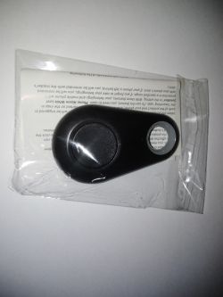

    Poniżej zdjęcie tego co dostajemy po zakupie.

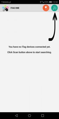

    Jak połączyć iTaga z telefonem?
    - Instalujemy wybraną przez nas aplikację – pokaże na przykładzie „iTag.One”.
    - włączamy Bluetooth w telefonie;
    - naciskamy przycisk na lokalizatorze aż usłyszymy dwa krótkie sygnały dźwiękowe i zacznie migać dioda LED co jakieś 3 sekundy;
    - naciskamy w prawym górnym narożniku otwartej aplikacji zieloną ikonkę zasięgu;
    iTAG - krótki opis i recenzja

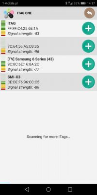

    - z listy urządzeń wybieramy nasze urządzenie poprzez kliknięcie plusa z prawej strony nazwy urządzenia.
    Mamy tutaj możliwość zmiany nazwy urządzenia, włączenia oraz ustawienia zwłoki alarmu, zmiany koloru iTaga w aplikacji. Możemy dodać kilka urządzeń do aplikacji.

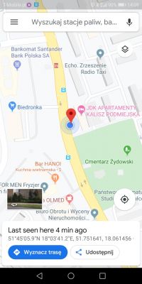

    W przypadku zerwania połączenia z lokalizatorem w aplikacji pojawi się ikonka Google Maps.

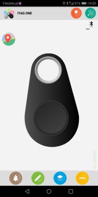

    Po kliknięciu w ikonkę GoogleMaps włączy nam się mapa z ostatnim zapisanym położeniem lokalizatora.
    Na dole ekranu po prawej, na stronie gdzie widzimy obrazek naszego iTAGa jest widoczny kolorowy, pionowy pasek zasięgu (na powyższym zdjęciu nie jest on widoczny gdyż uruchomiony jest alarm z powodu zgubienia zasięgu pomiędzy lokalizatorem a telefonem). Jest on również widoczny na stronie wykrytych urządzeń Bluetooth poprzez aplikację.
    Oczywiście istnieje możliwość dodania kilku równych lokalizatorów do jednej aplikacji - każdy lokalizator ma inny numer. Możemy też każdemu z nich nadać inną nazwę np. AUTO, DOM, GARAŻ lub inną. Każdy lokalizator będzie też miał opcję osobnego wyzwolenia alarmu - każdy traktowany jest jako osobne urządzenie.

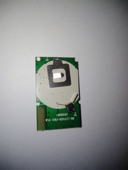

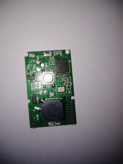

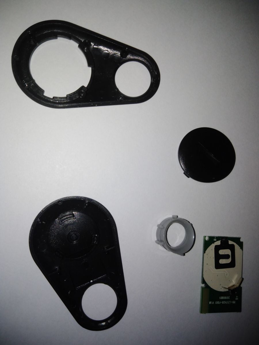

    Kilka zdjęć rozebranego lokalizatora, można zobaczyć z czego się składa.
    Obudowa trzyma się tylko na 7 zaczepach, nie jest on wodoodporny ani wodoszczelny.
    Nasz lokalizator jest zbudowany na 32-bitowym mikrokontrolerze ST17H26 w obudowie TSSOP16. W załączniku dokumentacja tego mikroprocesora.

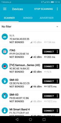

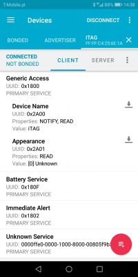

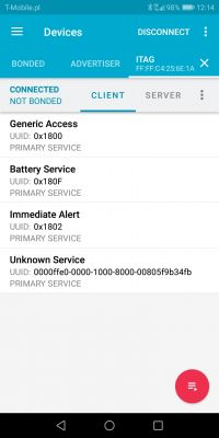

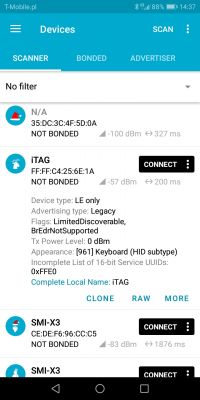

    W programie” nRF Connect” zainstalowanym na urządzeniu które obsługuje minimum Bluetooth 4.0 możemy zobaczyć parę informacji na temat naszego lokalizatora:

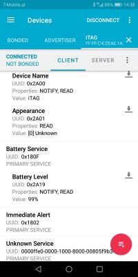

    - jego nazwę;

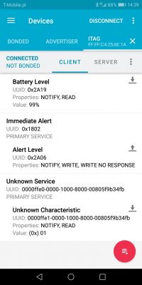

    - stan baterii;
    - uruchomić alarm lub go wyłączyć w lokalizatorze;
    - sprawdzić czy wciśnięty był guzik na lokalizatorze – w momencie włączenia aplikacji mamy tutaj podaną wartość 00, po naciśnięciu guzika i odświeżenia informacji mamy tutaj wartość 01. Po kolejnym naciśnięciu guzika mamy ciągle wartość 01 która już nam się nie zmieni.
