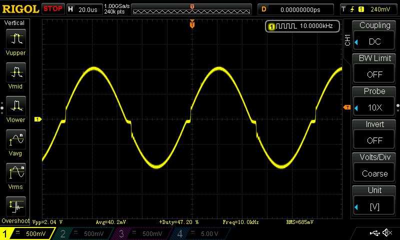

    Podczas testów prostego generatora funkcyjnego DDS zauważyłem zniekształcenia w sygnale wyjściowym. Wymiana wyjściowego wzmacniacza operacyjnego z LM358 na TL082 lub TL072 znacząco polepszyła kształt sygnału wyjściowego. Często stosowałem LM358 w układach z pojedynczym zasilaniem, gdzie wymagana była praca z napięciami wejściowymi bliskimi masie. Nie zastanawiałem się co jest konkretnym powodem polepszenia parametrów generatora po wymianie wzmacniacza wyjściowego.
    Było dla mnie sporym zaskoczeniem gdy rb401 określił konkretny powód zniekształceń.
    Szczegóły znajdziecie w dokumentacji (strona 16 w obu plikach):
    http://www.ti.com/lit/ds/symlink/lmv358-n-q1.pdf
    http://www.ti.com/lit/an/sloa277/sloa277.pdf
    Okazuje się, że zniekształcenia widoczne w sygnale wyjściowym generatora wprowadza LM358 gdy zmienia się znak prądu wyjściowego wzmacniacza operacyjnego. Szczegóły związane z nieciągłością w sterowaniu stopniem wyjściowym znajdziecie w powyższych dokumentach, przejdźmy do praktyki.
    Zestawiamy układ z LM358 pracującym jako bufor (voltage follower).
    Czego nie wiedziałem o LM358, a dowiedziałem się na elektroda.pl
    Wzmacniacz zasilamy napięciem symetrycznym +/- 5V i podajemy na wejście sygnał 2Vpp 10KHz. Na wyjściu wzmacniacza podłączamy rezystor 1kom. W sygnale wyjściowym widoczne są zniekształcenia:

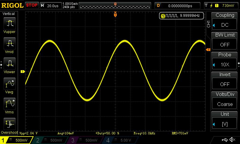

    Jeżeli będziemy regulować ofset napięcia wejściowego doprowadzimy do sytuacji gdy znak prądu wyjściowego nie będzie ulegał zmianie, wtedy zniekształcenia znikają. Widoczne jest to na poniższym filmie:
    Do dyspozycji mamy też wersję LMV358 pozbawioną takiej wady, jednak układ LMV może pracować ze znacznie mniejszym zakresem napięć zasilających (~5V). Zasilamy układ LMV358 napięciem symetrycznym +/- 2.5V i testujemy konfigurację pracy jako bufor tak jak poprzednio:
    Zniekształcenia nie występują, jednak napięcie zasilające LMV358 między V+ i V- musi zawierać się w przedziale: 2.7V - 5.5V,

    Sprawdźmy czy poziom zniekształceń na wyjściu LM358 będzie zależał od rezystancji podłączonej na wyjściu, szeregowo z rezystorem 1kom na wyjściu podłączamy potencjometr 20kom:
    Przy mniejszym prądzie wyjściowym zniekształcenia zanikają.

    @zgierzman LM358 wprowadza zniekształcenia gdy zmienia się znak prądu na wyjściu wzmacniacza.

    Między masą a V- nie ma połączenia:
    Układ pracował przy zasilaniu symetrycznym +/- 5V,
    między GND a V+ jest +5V,
    między GDN a V- jest -5V.
    Rezystor wyjściowy połączony jest między wyjściem wzmacniacza a GND.
    Na wejście podany jest sygnał względem GND, jeżeli jest symetryczny względem GND to widoczne są zniekształcenia.
    Znak prądu wyjściowego z wzmacniacza zmienia się gdy sygnał przechodzi przez GND,
    gdyż np. dla dodatniej połówki mamy na wyjściu w szczycie +1V względem GND,
    natomiast dla "ujemnej" mamy w szczycie -1V względem GND.
    Jeżeli będziemy przesuwali osfet napięcia wejściowego tak aby pracować powyżej lub poniżej potencjału GND to znak prądu wyjściowego nie ulega zmianie i zniekształcenia znikają.

    Czyli właśnie to wspomniane przez Ciebie "pchanie" (lub "ciągnięcie") prądu w jedna stronę jest jak najbardziej w porządku jeśli chodzi o metodę likwidacji zakłóceń i na tym może lepiej zakończyć myśl, bo już następne dygresje zaciemniają temat.
  • #23
    nyquist
    Poziom 24  
    Temat jest moim zdaniem bardzo ciekawy i warto go kontynuować. Mnie osobiście zastanawia np. jak wpływałby podobny sposób dociążania wyjścia wzmacniacza rezystorem (jak wyżej), albo idąc jeszcze dalej - prądem o stałej wartości - na inne popularne układy tego typu.
  • #24
    Janusz_kk
    Cała rzecz sie sprowadza do tego że w tych LM-ach końcówka mocy zamiast być po bożemu w klasie AB jest w klasie B, w efekcie napięcia poniżej progu przełączania złącza BE są zniekształcone bo tranzystory nie przewodzą, rozwiązaniem prostym jest dodanie opornika do wyjścia i obciążenie stopnia tak aby pracował w klasie A, wtedy wszystko jest ok.
  • #25
    jarek_lnx
    nyquist napisał:
    Obecnie tak, ale trzeba pamiętać, że ta "kostka" była niegdyś dedykowana właśnie do zastosowań audio. Porównując ją np. do jeszcze innego układu tamtej epoki - LM324, stanowiła wręcz "hi-end". Ten ostatni to dopiero był cep
    Jakieś bajki opowiadasz, LM358 i LM324 oparte są na tym samym schemacie i katalogowo maja te same parametry, więc zdecydowanie nie nazwał bym LM324 innym.
    Nigdzie nie widziałem, żeby je zalecano do audio, bo to wbrew logice, ten wzmacniacz ma za małe SR żeby przenieść 20kHz z amplitudą większą niż 6Vpp, to jest wzmacniacz o małym poborze prądu (jak na tamte czasy) i przez to jest powolny.
    Jak ktoś używał LM358/324 do audio, do którego się nie nadają, to sam sobie winien, jest wiele szybszych wzmacniaczy, ale pobierają zdecydowanie więcej prądu np NE5532.
    Do DDS-a który generuje do 65kHz, potrzeba SR min 4V/us. dla 20Vpp, LM358 ma ok 0,5V/us od razu widać że się nie nadaje, niezależnie od tego czy ma zniekształcenia skrośne.
    Janusz_kk napisał:
    Cała rzecz się sprowadza do tego że w tych LM-ach końcówka mocy zamiast być po bożemu w klasie AB jest w klasie B,
    Kluczowe cechy tego wzmacniacza, to mały pobór prądu i bardzo niesymetryczny stopień wyjściowy, mogący pracować z napięciami bliskimi V- te dwie cechy stoją w sprzeczności z pracą w klasie AB.
    Pull-down zapewni lepsze parametry niż pull-up - to wynika z asymetrii wzmocnienia stopnia wyjściowego.

    TechEkspert napisał:
    Otrzymałem takie głosy, że wyważam otwarte drzwi bo to wszystko co tutaj umieściłem jest w nocie katalogowej...
    W tym cały problem że właśnie tego nie ma w DS a tylko w jakimś pobocznym dokumencie i to relatywnie od niedawna.
    I dlatego akurat w tej sprawie nie zrzucałbym też odpowiedzialności na leni, którzy nie doczytali DS. To nie ma nic do rzeczy, bo nawet staranna lektura DS nie zapobiegnie wpadnięciu na tą minę.
    Tam do dziś nie ma tak istotnej informacji jak przyczyna i sposób ominięcia tych zakłóceń. Jest tylko krótka, ogólnikowa wręcz w tym fragmencie kłamliwa notka powielana przez pół wieku:
    "Where the load is directly coupled, as in DC applications, there is no crossover distortion."
    A tu się nagle okazuje że jak najbardziej są i jeszcze producent pokazuje schematy testowe by było to lepiej widać.
    Tak przeleciałem DS innych producentów LM358, to w niektórych wypadkach (np. Diodes Incorporated, STM) nic na ten temat nie ma a w innych jest tylko skopiowana myląca notka pochodząca od twórcy tej kości National Semiconductor, przejętej przez TI.
    Dlatego osobiście nie uważam Twojego artykułu za jakiś trywialny, a wręcz za bardzo pożyteczny, skoro się zanosi że jednak długo jeszcze będziemy te kostki używać.
