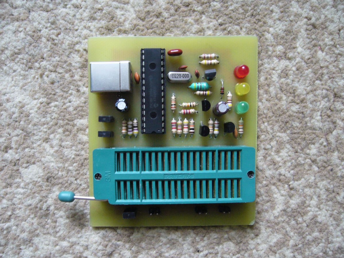

    Mam taki programator do procesorów PIC
    Programator PIC - programowanie PIC18F2550I/SP - czym ??
    Wykonałem go z filmu YT
    https://www.youtube.com/watch?v=xXJtymmVL-E
    Pierwszy procek zaprogramowałem w pracy na programatorze BeeProg ale teraz nie mam dostępu do takiego programatora. Więc w przyszłości może być problem jak padnie ten co jest obecnie w programatorze. Póki co programator działa dobrze programowałem już PIC16F84A.
    Sam programator jest na PIC18F2550I/SP
    Mam pytanie do bardziej obeznanych w programowaniu PICów czy da radę tym programatorem zaprogramować taki sam procek jak jest w nim PIC18F2550I/SP tak na wypadek jak mi padnie któregoś dnia.
    Schemat i płytki a także program dostępny jest w opisie filmu.
    Proszę o poradę jakie procki z rodziny PICów mogę jeszcze programować na tym programatorze oraz jakie piny powinny być podłączone przy programowaniu.
    Czekam na odpowiedź

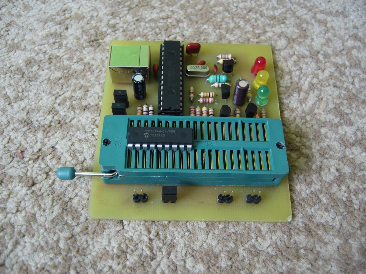

    Z tego co udało mi się doczytać i porównać dotąd programowane procki
    Podłączone piny do PIC16F84A to:
    VDD - 16pin
    VSS - 5pin
    MCLR - 4pin
    RB7 - 14pin
    RB6 - 13pin
    RB7 i RB6 z tego co czytałem to RX i TX
    Czy tyle pinów wystarczy aby poprawnie program wykrył procka i zaprogramował ??

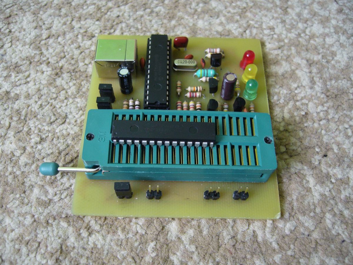

    Według datascheeta od PIC18F2550I/SP
    VDD - 20pin
    VSS - 8pin
    MCLR - 1pin
    RB7 - 18pin
    RB6 - 17pin
    Takie połączenie uzyskuję po przepięciu zworki więc PIC16F84A jest tak
    A PIC18F2550I/SP powinien być tak
    Czy dobrze myślę ??

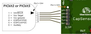

    To jest prawdopodobnie "clone" programatora Pickit2 (jeśli odpowiedni wkład jest wgrany).
    Brakuje jedynie prawdziwego złącza ICSP. Do programowania wystarczą piny 1..5.
  • #3 18366025
    DJCheester
    Poziom 24  
    Czyli dobrze myślałem - mam takie połączenie VSS VDD MCLR CLK DAT (w tym wypadku RB7 i RB6).
    Czyli jak tak podepnę procka to programator mi wykryje go i będę mógł zaprogramować ;)
