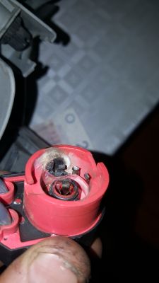

    Poszło jakieś zwarcie i uszkodził się zapłonnik, po zakupie nowego i przelutowaniu ksenon nie świeci. Poziomowanie świateł działa. Przetwornica wygląda na dobrą i tranzystory w dobrym stanie. Zmierzone omomierzem. Żarniki zakupione nowe i są ok. Światła brak. Ktoś jest w stanie pomóc?

    ALe co w drodze ci zgasła lampa czy jak? To typowe wypalenie z braku przejścia.
    JW. jedyne wyjście dla cibie to zamiana z drugiej lampy.

    Tak to przez brak przejścia. Zgasło podczas jazdy...
    Ale problem rozwiązany i wymiana przetwornicy rozwiązała problem.
    Dziękuję wam za pomoc
