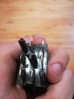

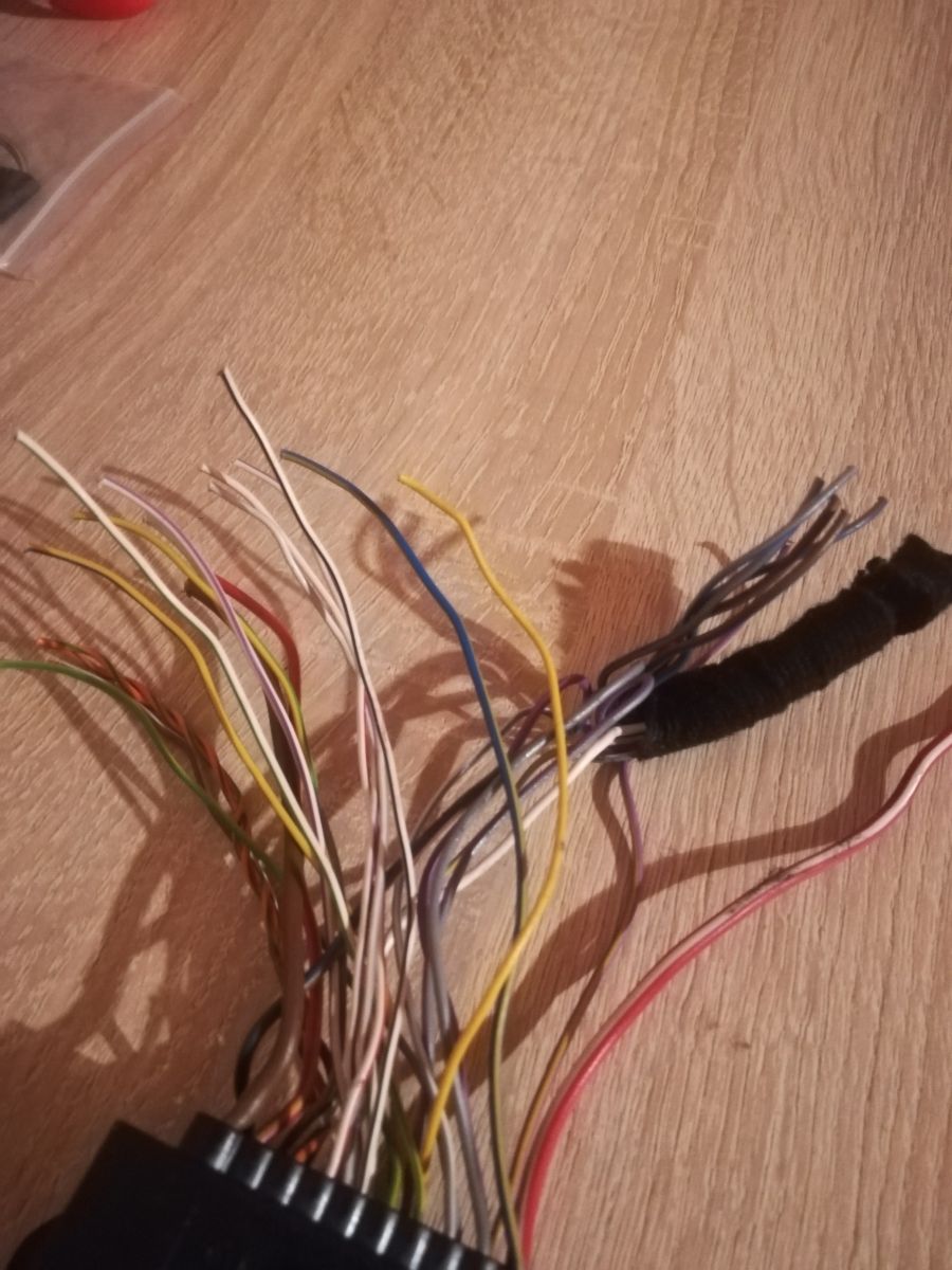

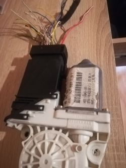

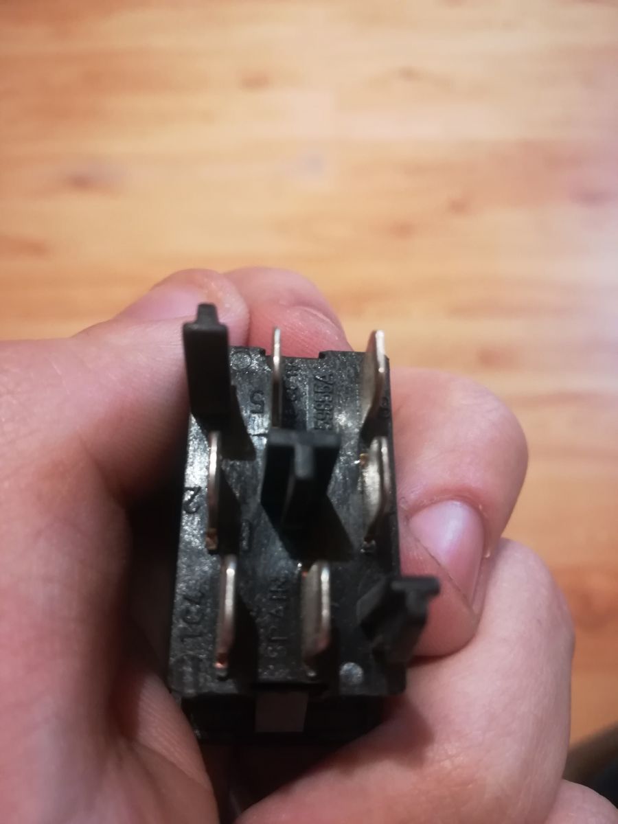

    Jest mi ktos w stanie powiedziec jak to podpiac? Silniczki oryginalne i przelaczniki podobno tez.

    To nie jest prosty układ jak np w Astrze F czy Corsie B. W golfie 4 jest już mix z cyfrową magistralą danych. Tzn przy silniku od szyby poszczególnych drzwi masz moduły które obsługują wejści-wyjścia analogowe poszczególnych drzwi ( sterowanie szybami ,zamkiem ,lusterkiem,dioda mrugająca) komunikacja miedzy modułami poszczególnych drzwi a także modułem komfortu odbywa się już cyfrowo.

    A da sie wybrac tylko te potrzebne do sterowania szyb i reszte uciac? A jesli tak to jak mozna je znalezc

    Masz schemat, zwróć uwagę, że przełącznik w drzwiach kierowcy ma drabinkę rezystorów wewnątrz. Ten, który trzymasz w ręce, to prosty przełącznik zmieniający bieguny silniczka prawo-lewo, nie nada się
  • #6 18363108
    Ireneo
    Da się,jak utrzyma polaryzację i zewnętrznie da rezystory.
