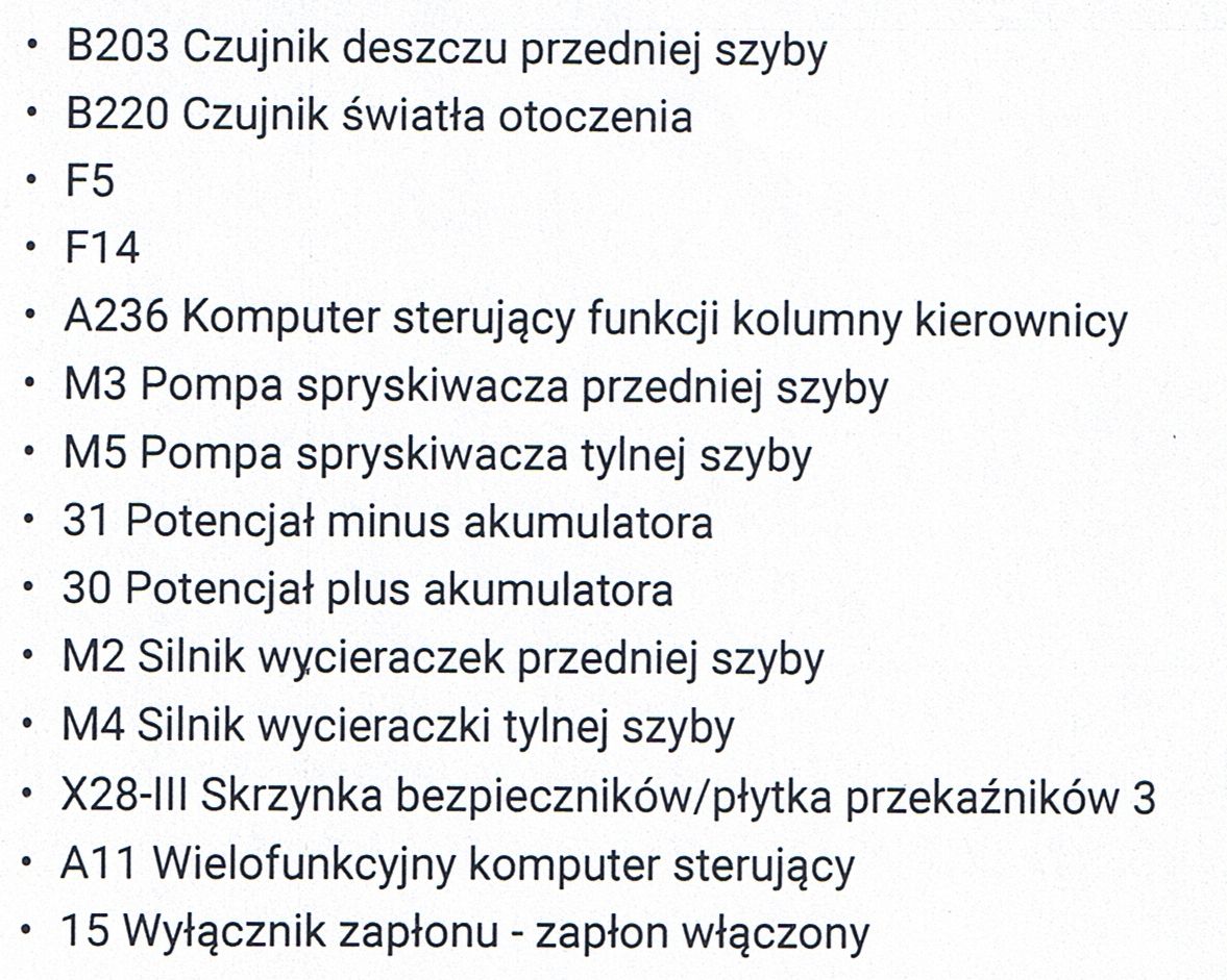

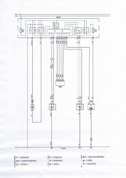

    Proszę o opis lub schemat podłączenia czujnika deszczu - Opel Corsa D Lift (2014)

    Opel Corsa D lift 2014 - Schemat podłączenia czujnika deszczu Opel Corsa D lift 2014 - Schemat podłączenia czujnika deszczu
    Załączam schematy - na przyszłość dla innych szukających
