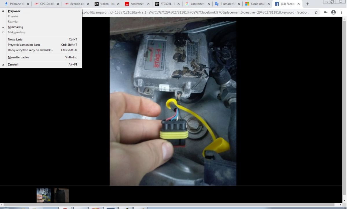

    Witam , kupiłem interfejs viaken (Interfejs VAG USB KKL + kabel OBD2) łączy się on bezproblemowo z komputerem samochodu.W komplecie dostałem końcówkę z czterema luźnymi przewodami.Myśl jaka naszła, to możliwość podłączenia pod stag4eco. Po różnych kombinacjach wyskakuję mi komunikat brak "sterowników gazu".

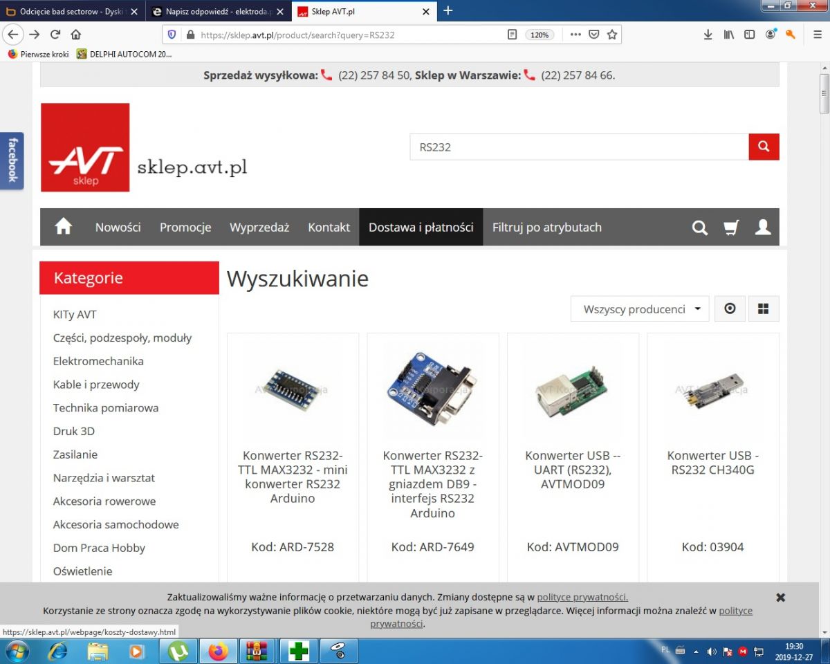

  • #6 18363266
    spinacz
    CH340G, powinno chodzić.
  • #7 18363283
    kamilson1987
    Poziom 5  
    Jeszcze raz dzięki,jutro odwiedzę ten sklep ,mam go pod ręką, dam znać czy hula.Bardzo mnie ciekawi, gdyż ten konwerter w tym sklepie 6 zł a na innych portalach aukcyjnych koszt +- dwie dyszki.Naszła mi myśl jeszcze jakie stery będę musiał wgrać.Oprogramowanie wiadomo od A.C

  • #12 18365630
    kamilson1987
    Poziom 5  
    Niestety dalej to samo, podłączałem zarówno z gnd jak i bez efekt dalej ten sam.Może nie te stery wgrywam ,bo już nic do głowy mi nie przychodzi...

    Jak podłączałeś te luźne kabelki z USB-KKL (VAG-COM)? Bo jeśli podpiąłeś zasilanie pod +12V i włożyłeś linię K lub L do Tx lub Rx po stronie centralki LPG to mogłeś ją uszkodzić. KKL używa napięć 0-12 V, a centralki LPG 0-5 V.
    Natomiast program PROJEKT-TECH na pewno nie połączy się z centralką STAG-4, bo to produkty dwóch różnych firm.
  • #14 18365716
    kamilson1987
    Poziom 5  
    Nie nie na pewno nie ,kolega który zajmuje się gazem ,przestrzegł mnie i pokazywał które przewody ewentualnie mogę "zamienić "
  • #15 18366416
    kamilson1987
    Poziom 5  
    Problem się rozwiązał. Wczoraj po nocy podłączałem się i nie zauważyłem, że odłączył się kabel pod maską. Wszystko teraz działa.
