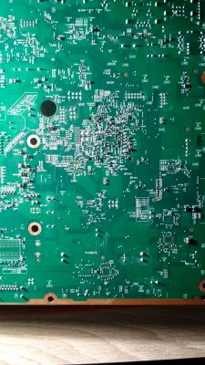

    Dzień Dobry mam problem.Po wymianie pasty termo przewodzącej w Xbox 360 świeci się czerwona dioda na konsoli. I pytanie jaką pastę zastosować aby nie było takiej sytuacji jak na załączonym obrazku ? . Pasta zastosowana na zdjęciu to termal grizzly. Za odpowiedzi z góry dziękuje.
    #2 18362886
    Ture11
    Nie zastosowana, tylko rozpaćkana. I to w dodatku pasta przewodząca prąd.
    Musisz teraz to ładnie poczyścić (co nie gwarantuje wcale poprawy sytuacji w kwestii działania), lecz nim zastosujesz coś płynnego do czyszczenia (np. alkohol izopropylowy - IPA), musisz mieć pewność, że rozcieńczenie resztek pasty nie spowoduje jej wpłynięcia pod procesor, pamięci, itp.
    Jaką zastosować - każdą się da, tylko sztuką jest odpowiednio ją zadozować. W tym przypadku, dałeś jej sporo za dużo.

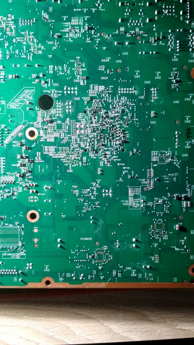

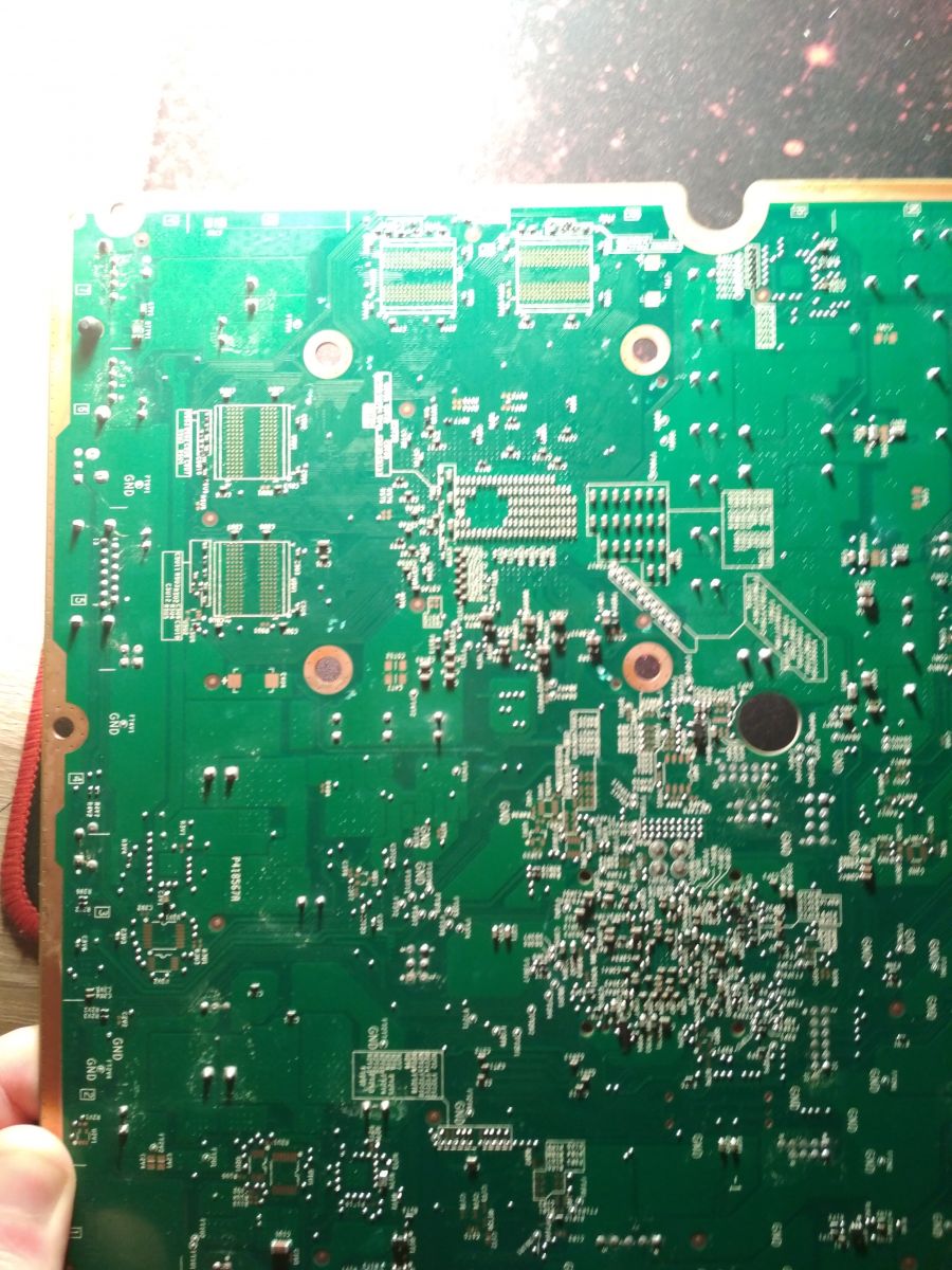

    Cześć. Zrób zdjęcia w wysokiej rozdzielczości dołu płyty (od strony x-clamp), zobaczymy czy nie urwałeś jakichś elementów SMD.

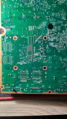

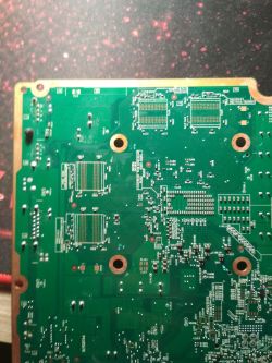

  • #9 18383878
    UnLucky
    Poziom 6  
    Problem z wymianą pasty i czerwoną diodą xbox 360 Problem z wymianą pasty i czerwoną diodą xbox 360 Problem z wymianą pasty i czerwoną diodą xbox 360

  • #10 18383952
    zgierzman

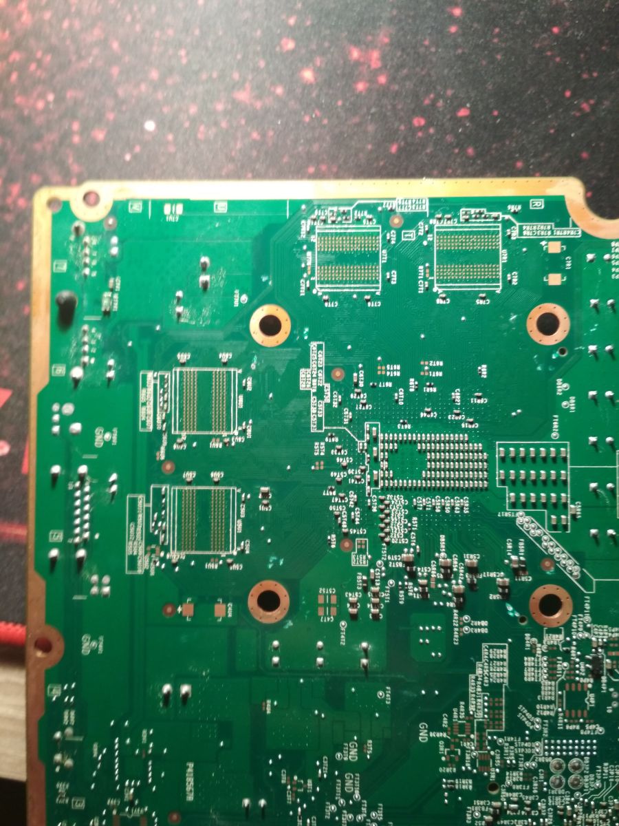

    Tyle, że to nie są zdjęcia wysokiej rozdzielczości. ;-) A do tego poruszone.
    1200x900 (1 Mpix) było szałem na początku XX wieku, ale teraz, 20 lat później, byle srajtfon robi lepsze foty. Jeśli koledzy zajmujący się tym na co dzień mają Ci pomóc, to chyba musisz się lepiej postarać. ;-D

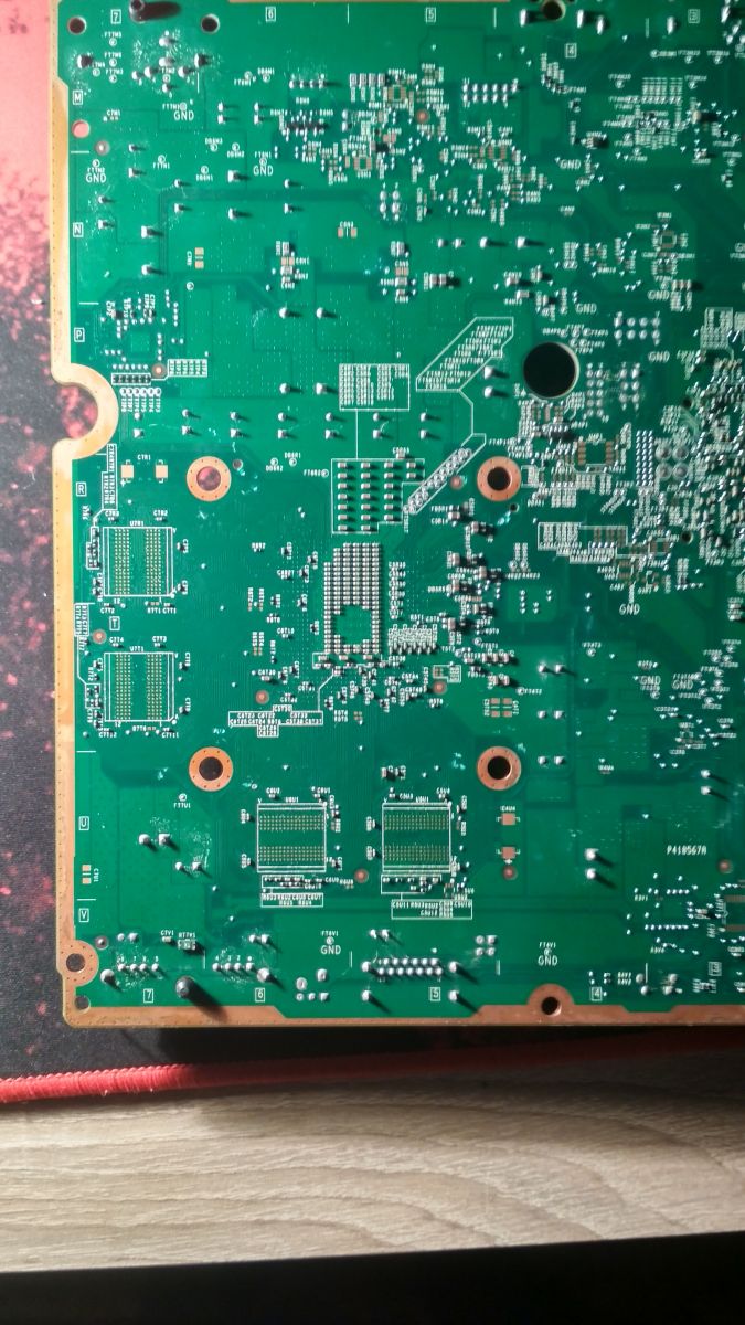

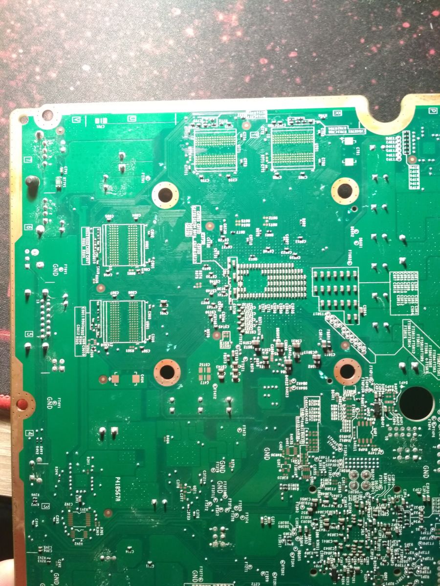

  • #12 18384028
    zgierzman
    To jest zdjęcie ze smartfona, zrobione od ręki, w tej chwili, bez specjalnej napinki i przedstawia byle co. Ale elektroda automatycznie zmniejsza rozdzielczość, więc chyba musisz zrobić kilka ujęć z bliska...
    Max wymiar 1200 i wycina EXIF. To drugie rozumiem, RODO, ale konwersja rozmiaru? Do niedawna tak nie było... ;-(
    Więc wybacz opr. to nie Twoja wina, że forum psuje zdjęcia...

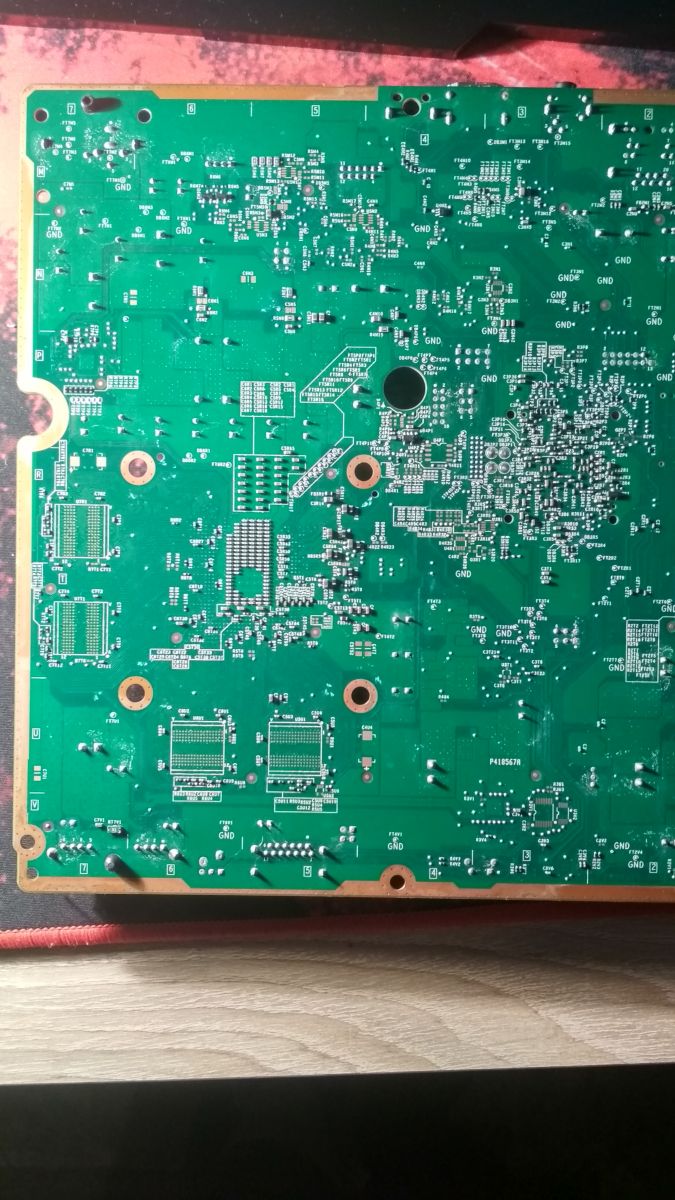

    Nawet twoje pierwsze zdjęcie jest w lepszej rozdzielczości, zrobiłeś je Xiaomi Redmi 4X tutaj:
    No ale dobre czasy się skończyły, Gulson przeczytał "Pamięć nieulotną" Snowdena ;-D
