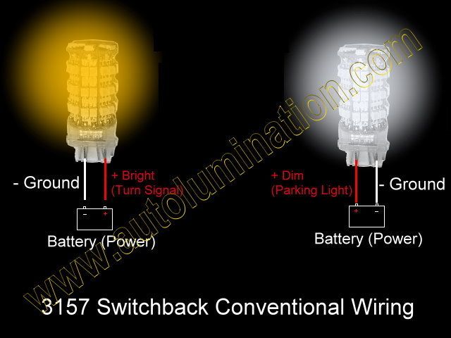

  • #8 18372302
    Megawe
    Poziom 34  
    szukam przekaznika - jaki automatyczny przełącznik dzienne/kierunki/dzienne
    Odwracając biegunowość zmieniamy kolor świecenia, dodatkowo musimy zamontować 2 oporniki na kierunkowskazach żeby nie zmienić częstotliwości. Znalazłem opis z przekaźnika od takiego układu.

  • #10 18372491
    Megawe
    Poziom 34  
    Jakie lampy ma @jarek~~-LT to nie wiem. Znalazłem w necie opis do lamp dwu funkcyjnych, postój + kierunki. Schematy tam podawane niewiele dadzą bo układ jest narysowany jak łączyć poszczególne pary różnych wtyczek i innej możliwości nie ma jak właściwa. Schematów wewnętrznych jak to działa nie znalazłem. Można samemu coś wykombinować jak już wiadomo o co chodzi.

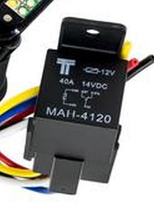

  • #11 18372546
    mczapski
    Poziom 40  
    Można by pokombinować np z przekaźnikiem FRL-414D012/02CT i diodą. Ale przyznają, że z opisu stanu trochę nie jestem pewien rozwiązania.

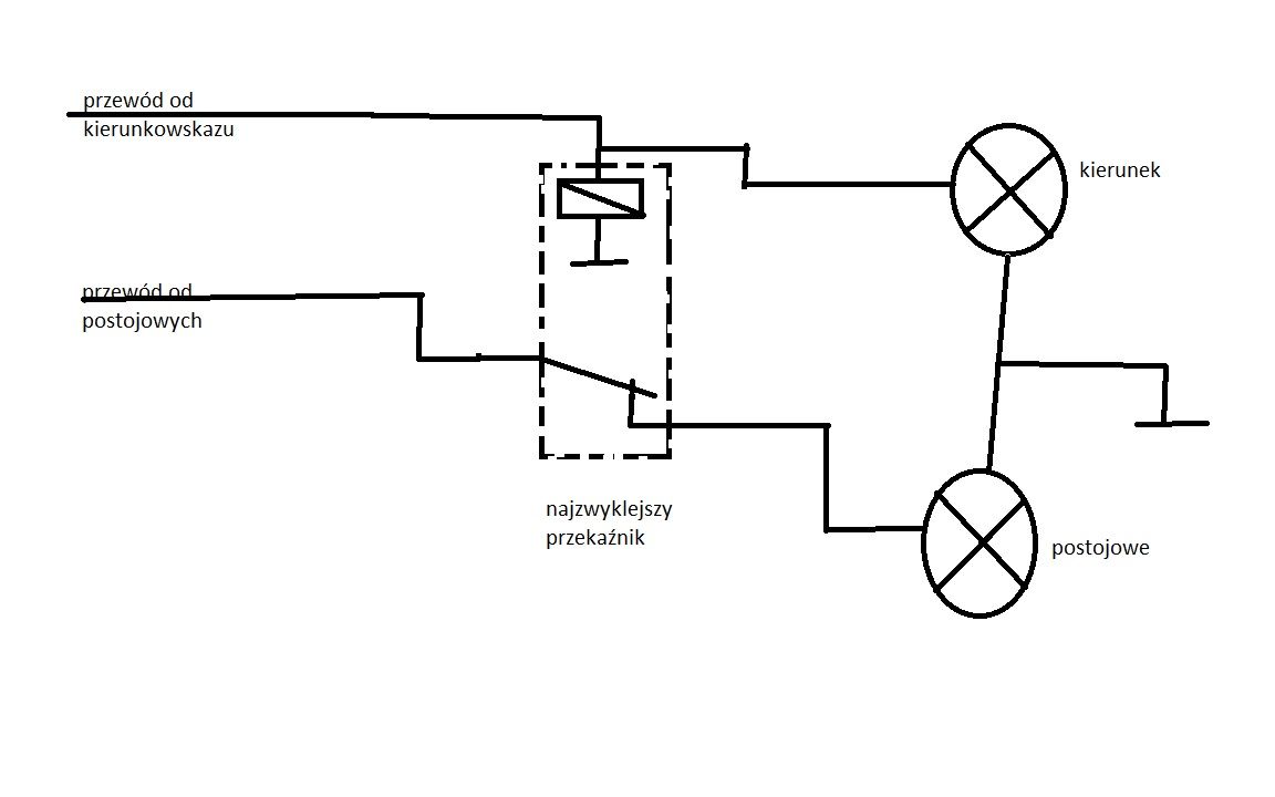

  • #14 18373227
    Megawe
    Poziom 34  
    "Są to najzwyklejsze zestawy po dwa przewody na wyjściu, masa czyli minus i przewód dodatni po którego zasileniu działa jedno lub drugie oświetlenie. "
    Teraz się okazuje, że te najzwyklejsze lampy, każda ma CZTERY przewody na wyjściu, dwie masy i dwa przewody plusowe.
    W zasilanie świateł dziennych trzeba włączyć szeregowo przekaźnik zwierno-rozwierny, wykorzystujemy styki 30 i 87a. Do styku 86 podłączamy przez dwie diody, katodą do styku, dwa przewody, jeden od kierunku lewego a drugi od prawego. 85 podłączamy do masy. Żeby przekaźnik wyłączył się ciągle w czasie pracy kierunków pomiędzy styki 86 i 85 wstawiamy kondensator. Pojemność trzeba dobrać eksperymentalnie.

  • #16 18374184
    diablo23248
    Aleksander_01 napisał:
    Fajne porady, co dalej tym lepsze. Użyj 436 elementy, zrób tak a tak. Oczywiście każdy doskonale wie co i jak, no tylko ......no nie ma czasu. Jaja do kwadratu.
    Masz najprościej jak można. szukam przekaznika - jaki automatyczny przełącznik dzienne/kierunki/dzienne
    O, widzę że już diablo23248 miał "wizję".
    A no miałem :) Tylko przy tym rozwiązaniu będziemy mieli naprzemienne miganie kierunek-dzienne (na włączonym kierunkowskazie). A autorowi posta chyba nie do końca o to chodzi.
