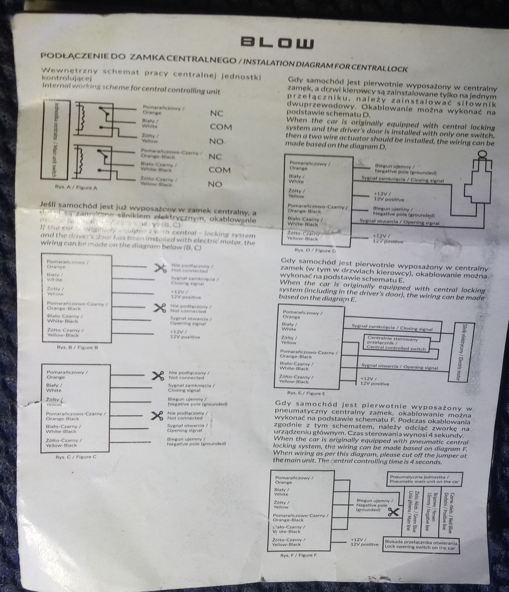

    Witam. Mam pytanie czy da się zamontować centralę sterowania c. zamkiem w Oplu Combo 2015r., zamek kierowcy 6 pin. Czy robił może ktoś to kiedyś?
  • #3 18405074
    lary80

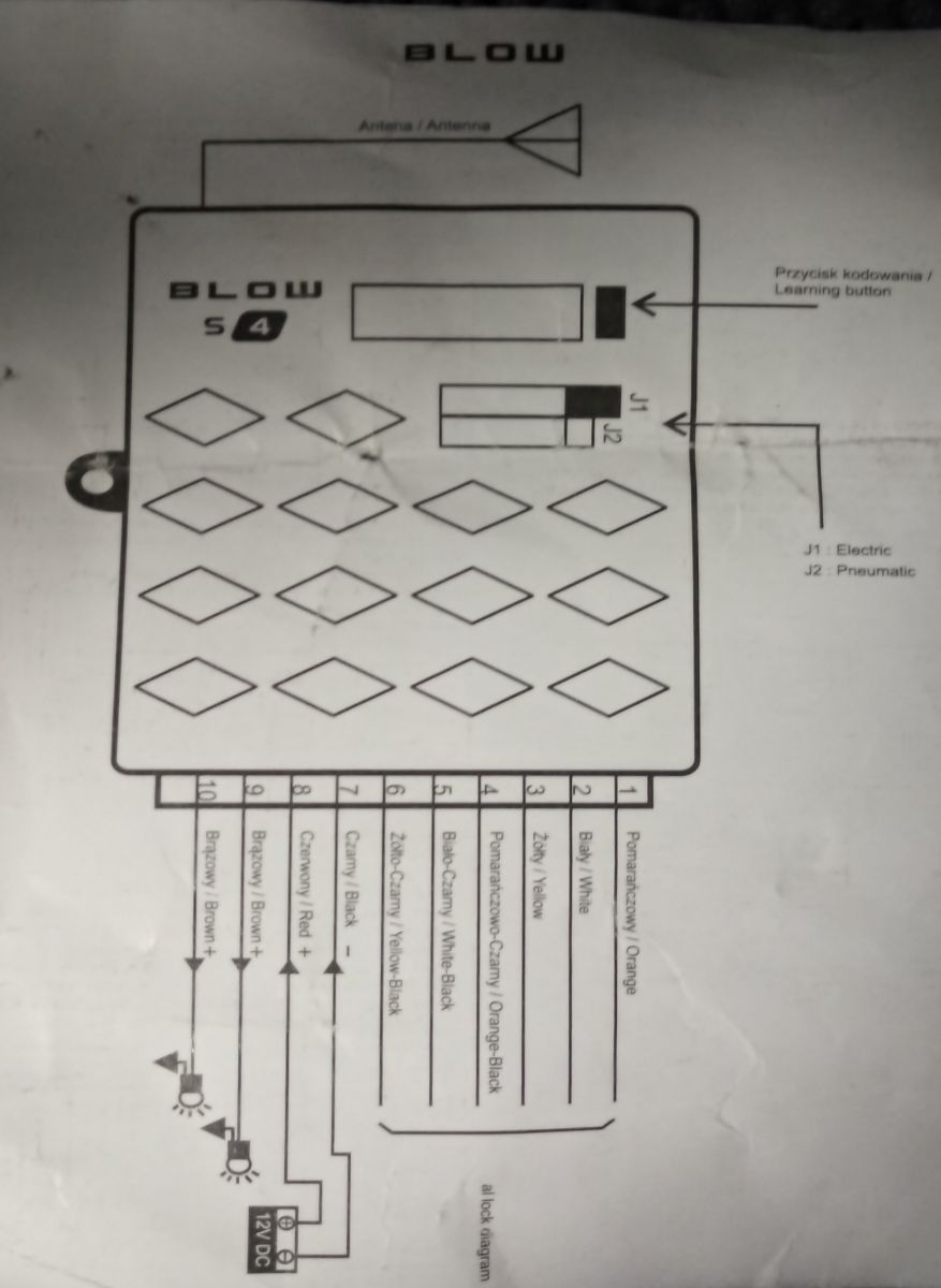

    Dziękuję za pomoc ale niestety nadal mam problem.
    Chodzi o to, że nie zamyka mi zamka. Jedyne co działa to otwieranie i kierunki.
    Mam sterownik jak na obrazkach poniżej. Blow S4
    Czy mógłby Pan może mi pomóc jak dokładnie to ze sobą połączyć żeby coś z tego było.
    Montaż centrali sterowania zamkiem w Oplu Combo 2015 - jak? Montaż centrali sterowania zamkiem w Oplu Combo 2015 - jak?

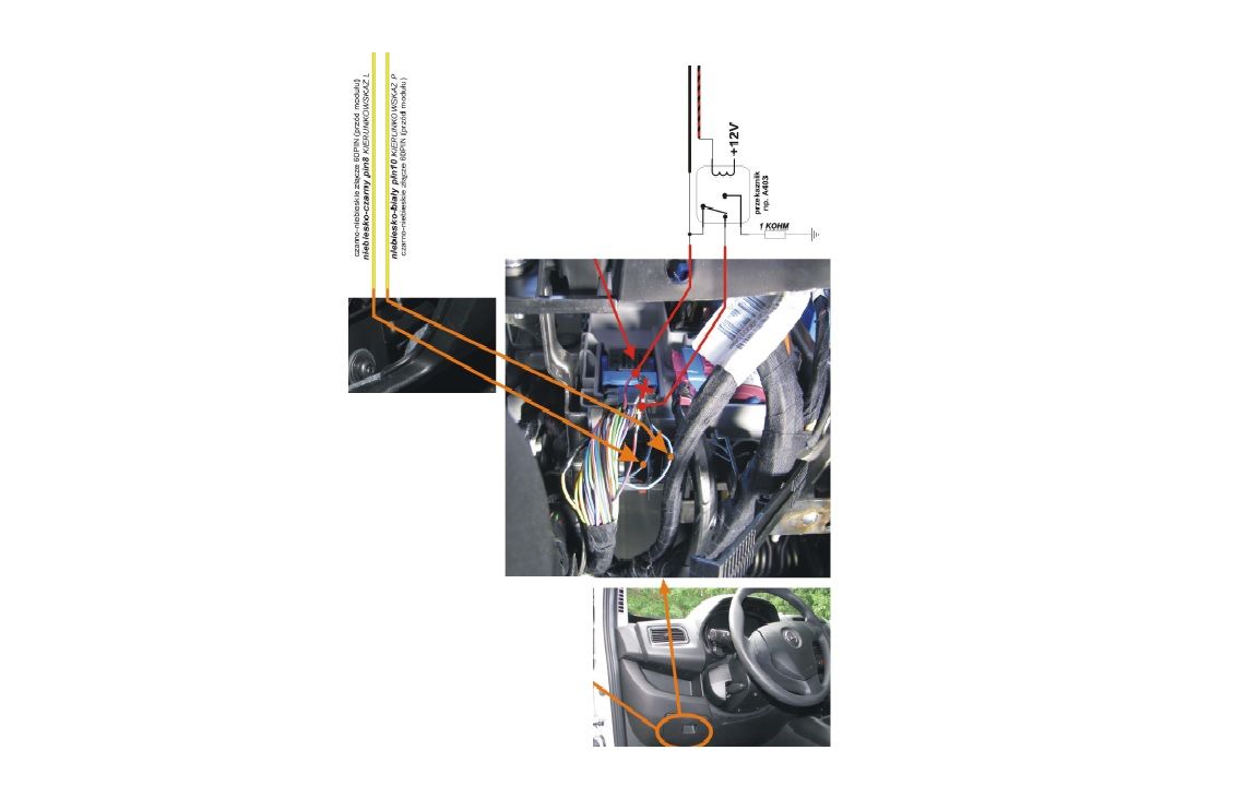

    Mam dokładnie ten sam problem. Udało mi się jedynie podłączyć sterownik, żeby działało otwieranie zamka. Czy ktoś wie jak zrobić zamykanie?
  • #6 20497704
    skeme
    Bardzo dziękuję za zdjęcie. Wszystko pięknie widoczne. Zrobiłem połączenie bez przekaźnika jedynie wlutowałem rezystor przed impuls zamykania.
