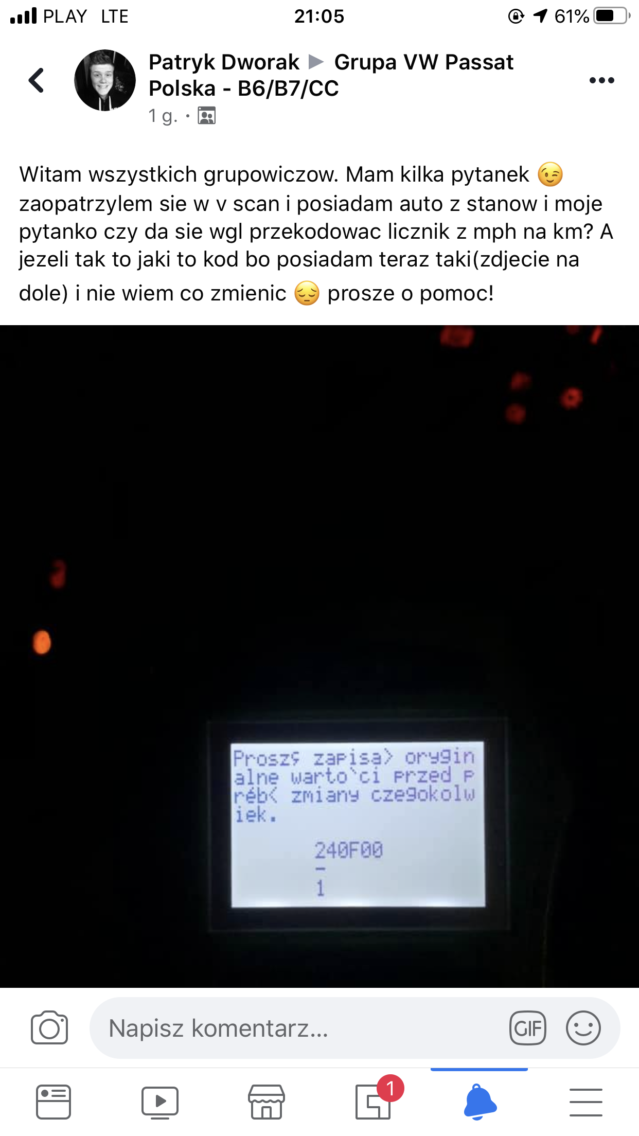

    Witam posiadam auto Volkswagen Passat CC 2010 r 2.0 turbo w skrzyni automatycznej DSG. Posiadam v scan vag mini i chcialbym zmienic mph na km/h na wyswietlaczu. W v scan vag pod 17-ins. Posiadam kod 240F00 i nigdzie nie moge znalezc jaka cyferke lub literke zmienic ? Pomozecie?

    Chodzi o to ze mam zrobione to w menu ale wkurza mnie to ze predkosc jest taka mala a chcialbym duza...

    JARSON24
    to nie w kodowaniu się zmienia tylko w dopasowaniu

    JARSON24
    jaki jest licznik w tym aucie zdjęcie ewentualnie nr licznika
    jeśli fis w meny licznika trzeba odznaczyć menu z 2 prędkościami, wtedy będzie wyświetlać prędkość na środku

    Jak odznaczyc menu z 2 predkosciami?
