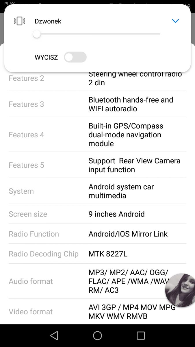

    No właśnie, nic nie mogę znaleźć na temat tego radia i nie było żadnego opisu, instrukcji czy coś w tym stylu. Jeszcze poszukam w opcjach, ale teraz nie mogę. Jest aby na radiu HRX Camecho i jeszcze w opisie radia coś takiego.

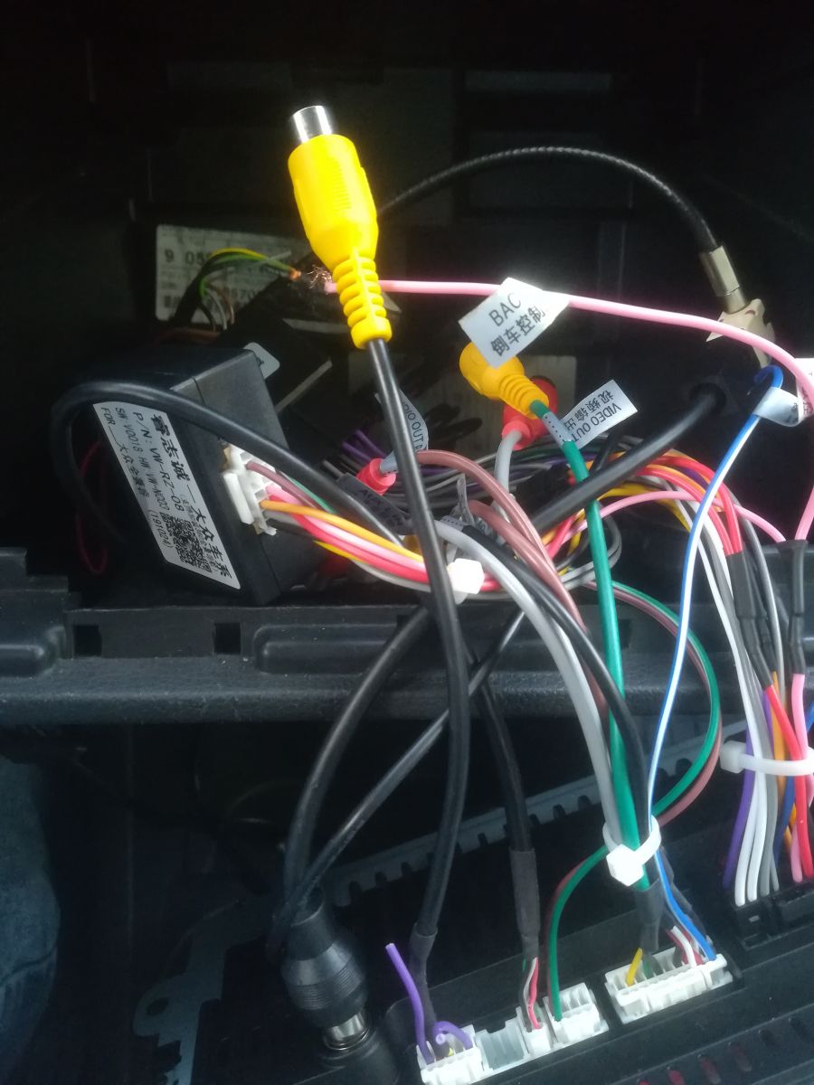

  • #7 18365122
    gradek83
    krystiank44 napisał:
    przewód brack czy jakoś tak
    Masz opisany przewód nie jakoś tak tylko konkretnie chyba sam widzisz co tam jest napisane. "BACK" i nie kiedy "REVERSE" czyli bieg wsteczny.
    "BACK" podpinasz pod kamerę cofania jeśli masz albo pod przewód REVERSE / BACK w instalacji auta o ile takowy jest.
    Podłączenie przewodu Brack w chińskim radiu do Skody Roomster
    I o zgrozo jak nie używasz kabla AMP_C to go zaizoluj albo odetnij końcówkę tyczy się to też reszty nie używanych przewodów.

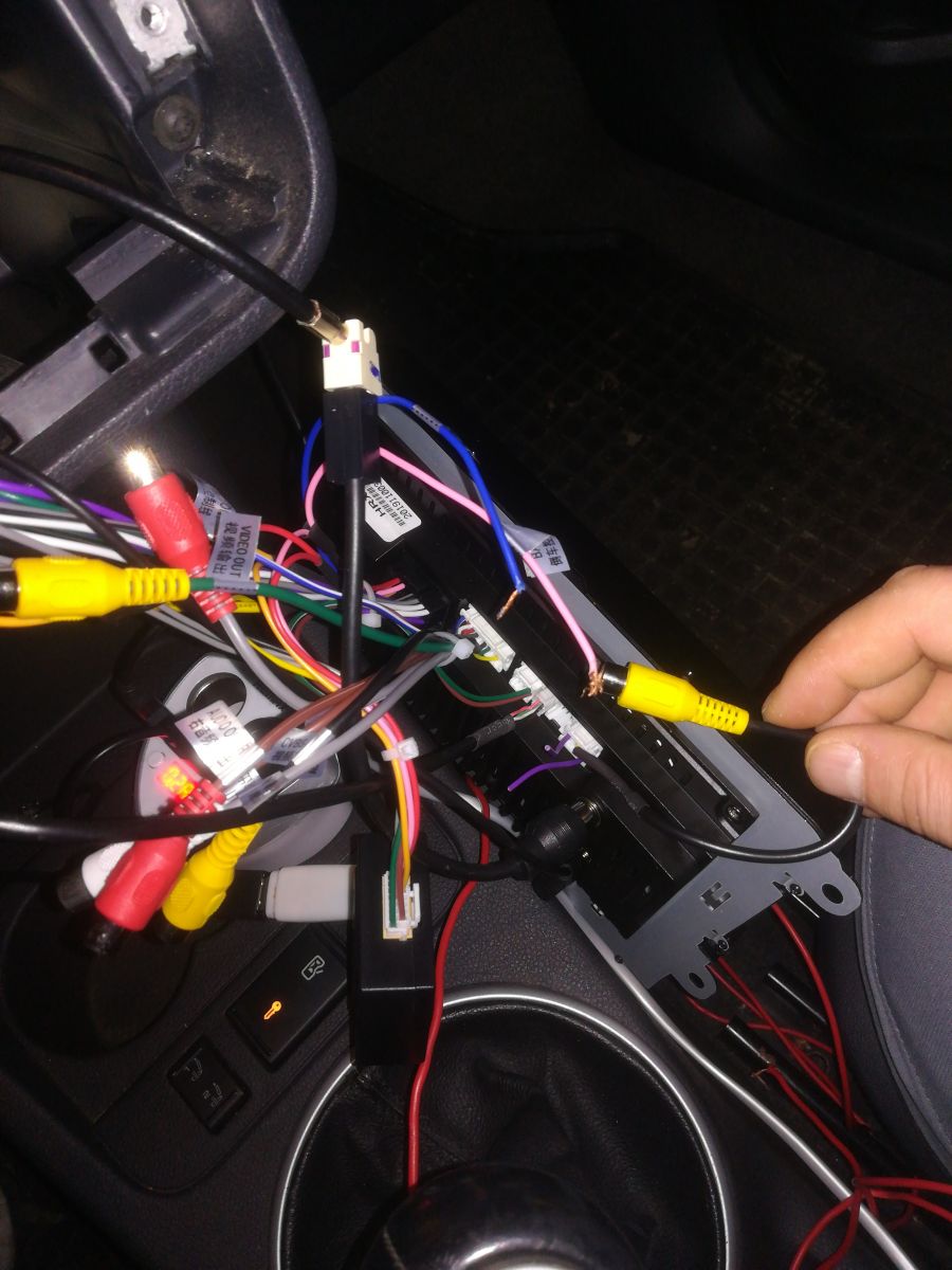

    Sorry moj błąd ale nadal nie ma video i rozumiem ze ten przewód to do sygnału od kamery cofania czy od czujników bi do kamery sa inne to powinno coś pomóc
    https://a.aliexpress.com/qq0tvs1YJ
    Ok to juz rozumiem i nie uzywam bo nie wiem po co on jest od zasilania anteny.?
    Jeśli tak to mi dziala bez zarzutów to go zaizoluje a do kamery to jest chyba to
    https://obrazki.elektroda.pl/9338869700_1577552214.jpg
    Kamerę cofania kupiłeś i zamontowałeś i przewody poprowadziłeś pod radio ?

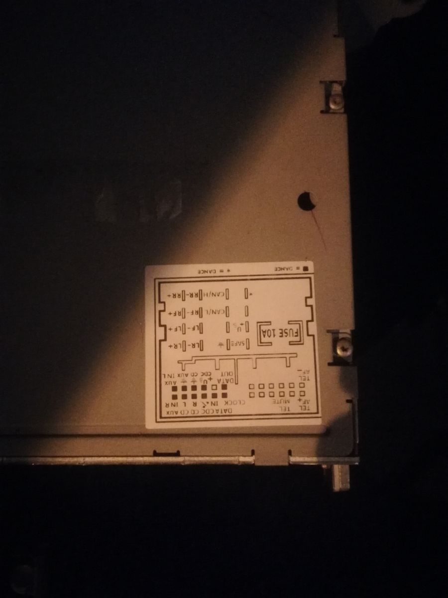

    Na starym radio zapewne masz naklejkę znamionową z opisanymi pinami. Możesz podesłać zdjęcie ?

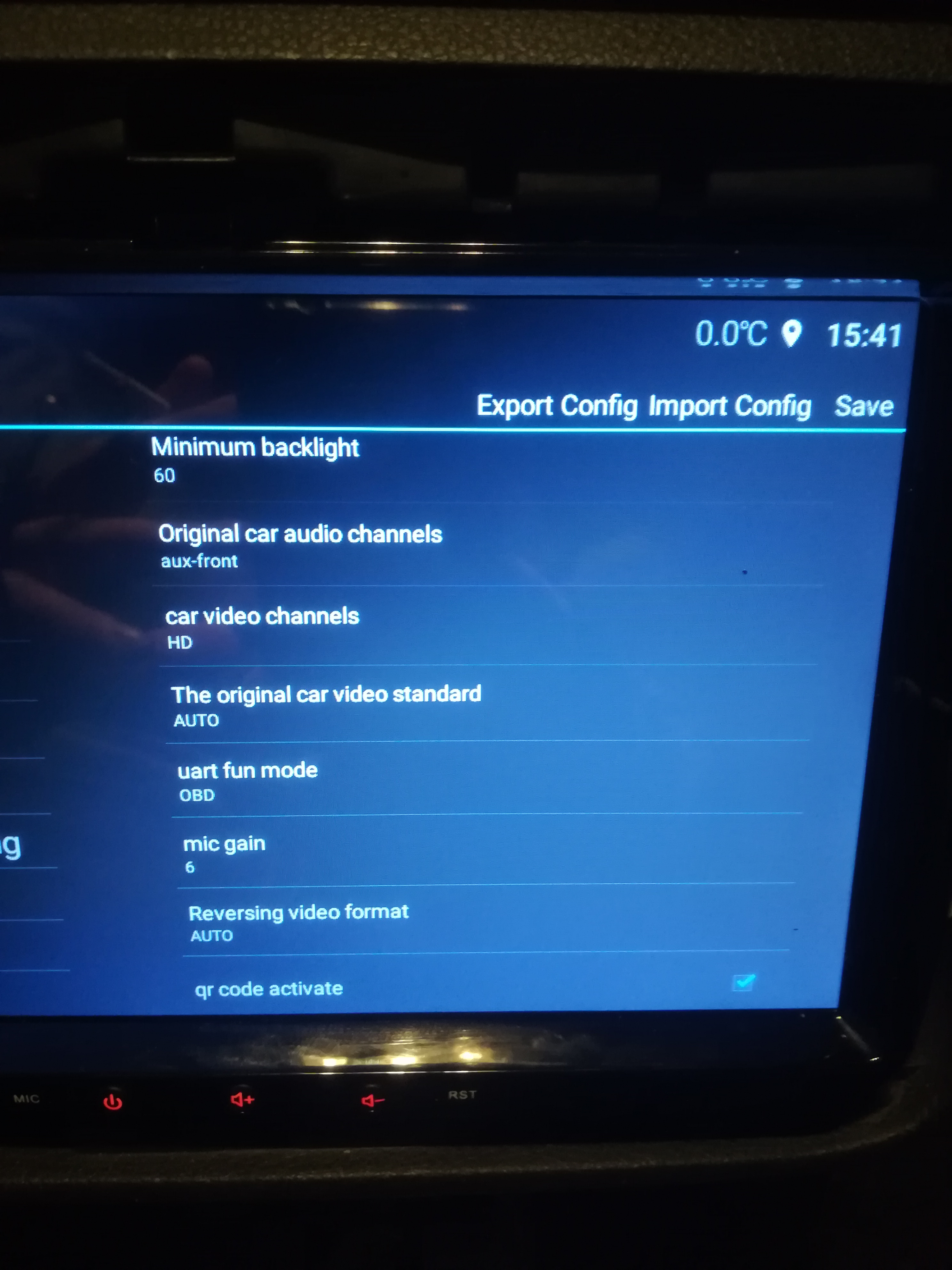

    W ustawieniach o ile się nie mylę powinna być taka opcja jak:
    HAND BREAK Hand OFF
    I chyba to jest to.
  • #15 18367207
    Mleczyk89
    Poziom 34  
    Z kamery powinien iść Ci żółty chinch jako sygnał video i +12V jako wyzwolenie sygnału dla radia np ze światła wstecznego właśnie do przewodu "back"

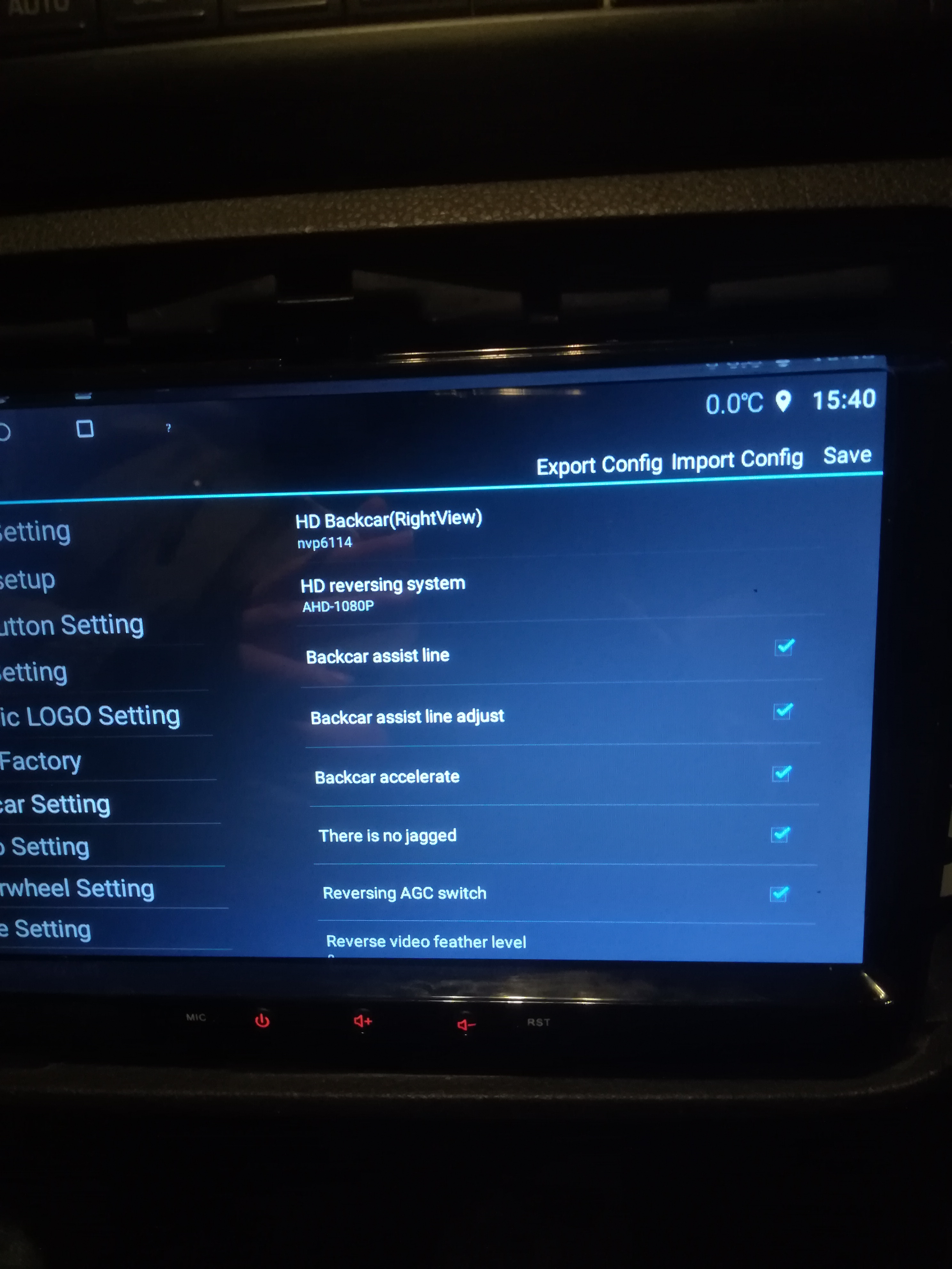

  • #18 18368666
    krystiank44
    Poziom 8  

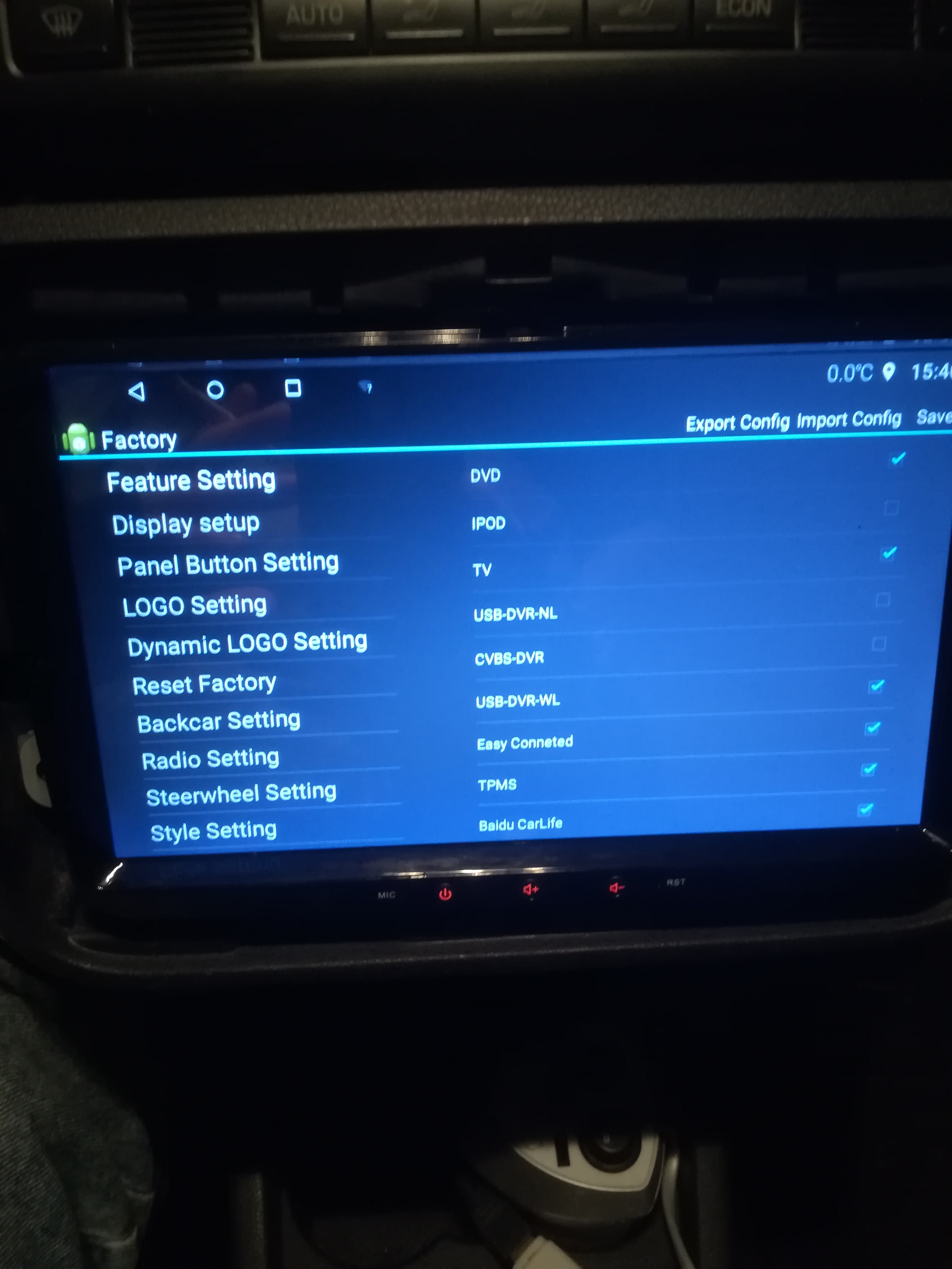

    Jeśli chodzi o kamerę to zrobie tak jak pisalem zostanie pod wideo rejestratora, chodzi mi czy da sie zrobić taka funkcji jak w fabrycznym radiu zeby wyswietlalo pojazd i zbliżenie do celu z czujnikow parkowania i nie wiem gdzie ewentualnie podłączyć ten przewód Back bo radio ma taką funkcję oprócz kamery. A ustawienia sa takie.

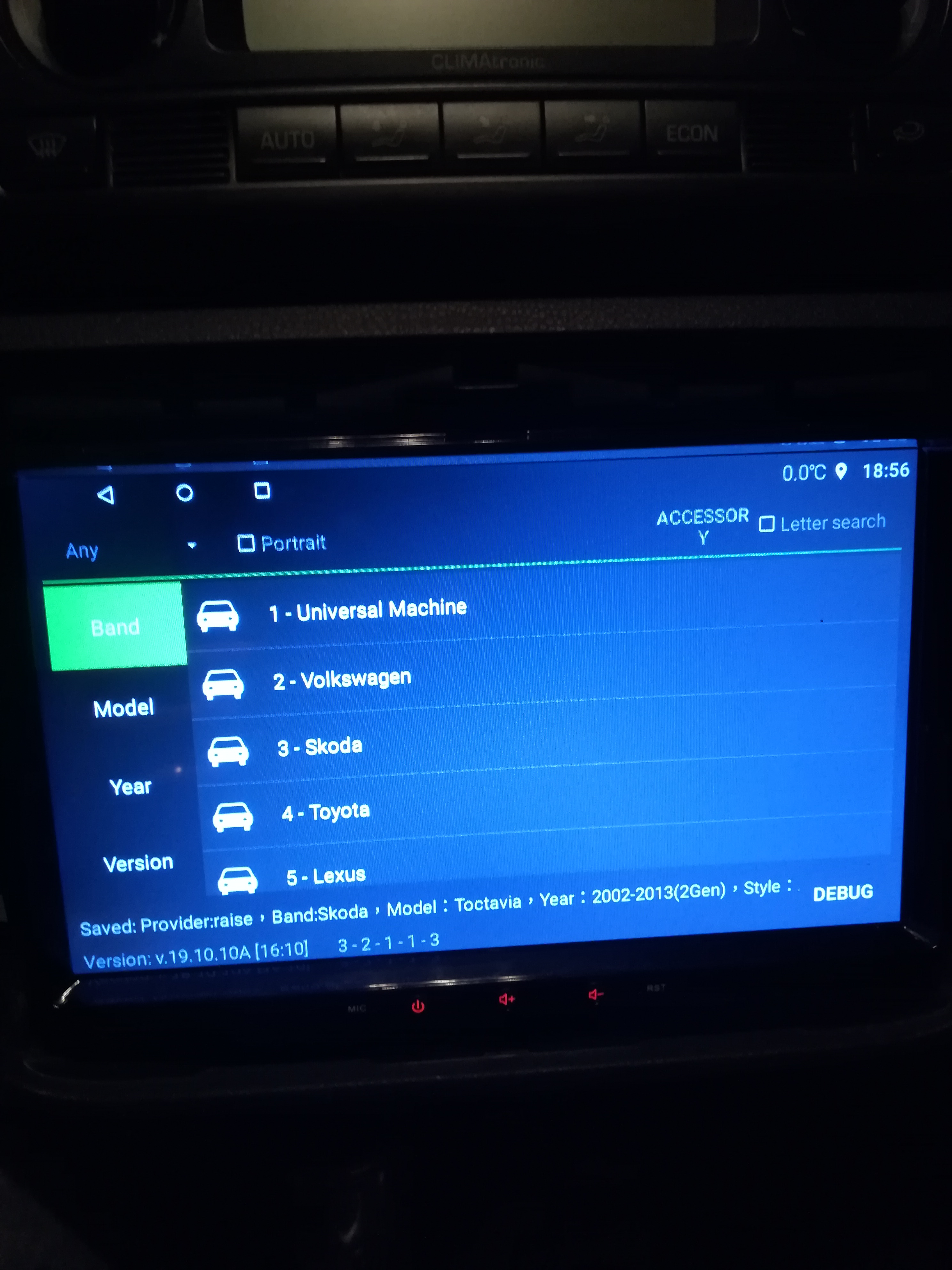

  • #24 18375198
    gradek83

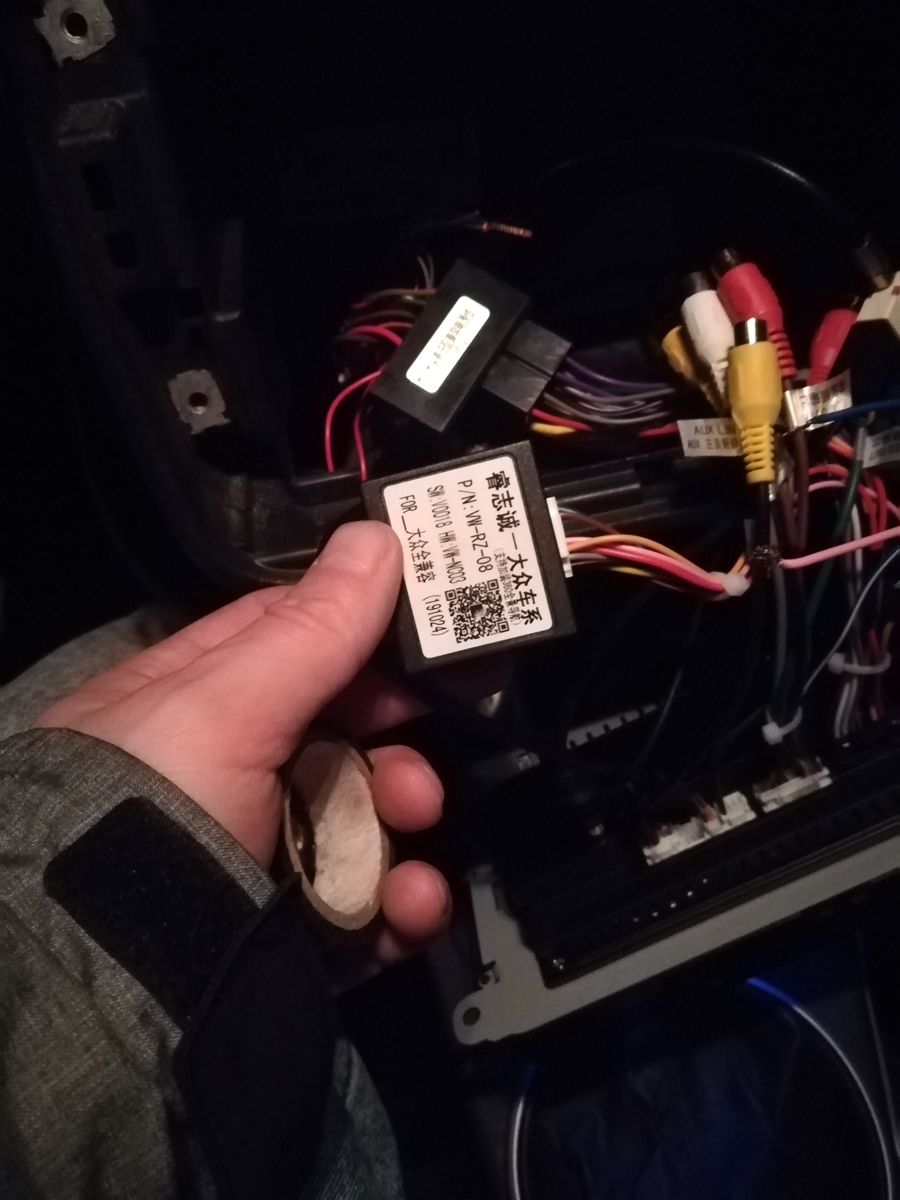

    Czy z radiem była wiązka kabli z takim czarnym/niebieskim małym pudełkiem doczepionym do tej wiązki i pisało na pudełku np CAN BUS DECODER? Z tego co widzę dodają coś takiego do zestawu z radiem.
    Dodatkowo podeślij zdjęcie panelu jak tylko uruchomisz radio chodzi o to całe menu startowe które pokazuje się po włączeniu radia.
    I podeślij zdjęcie nalepki z obudowy radia z rozpiską pinów.
  • #25 18380749
    krystiank44
    Poziom 8  

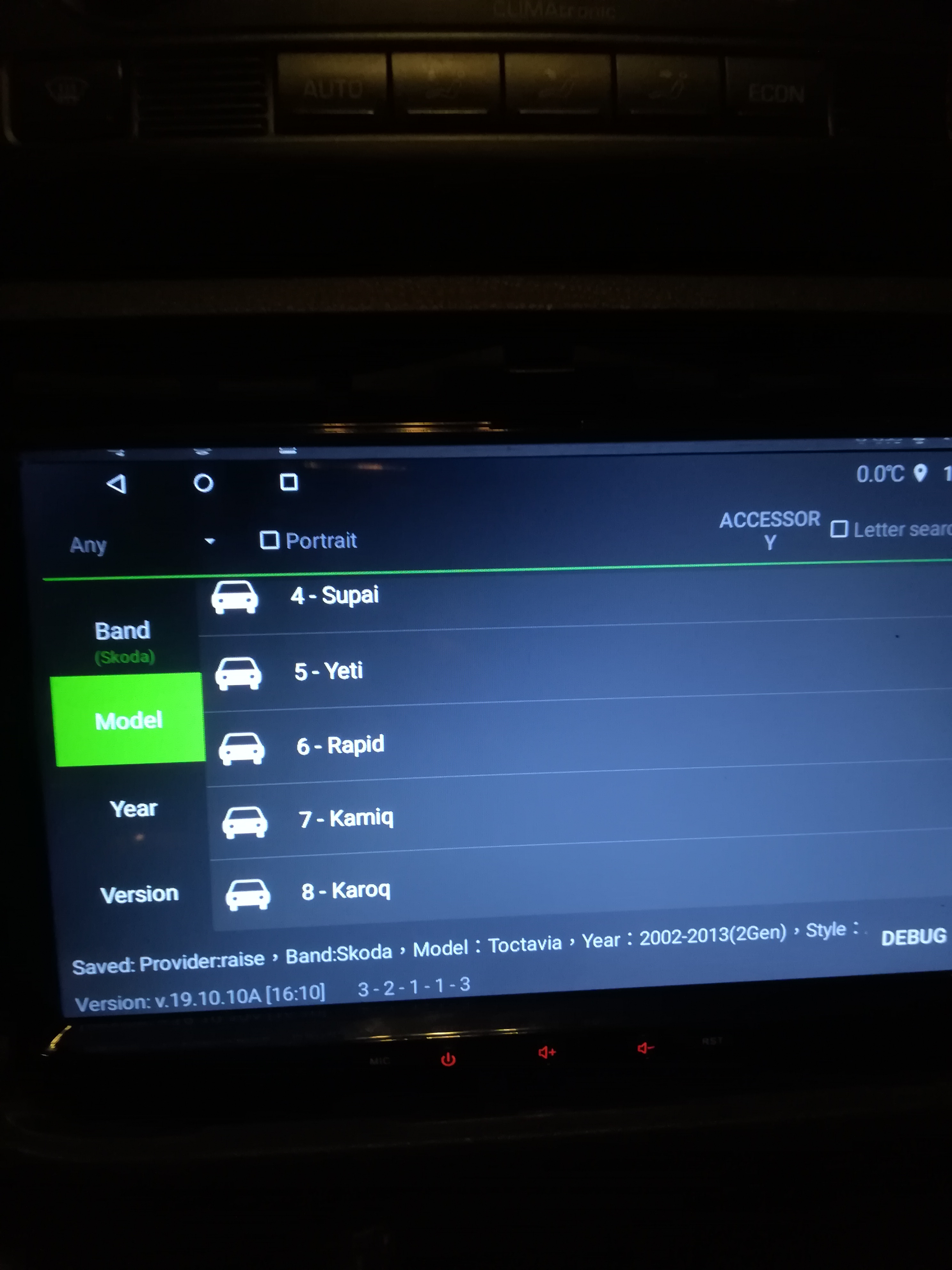

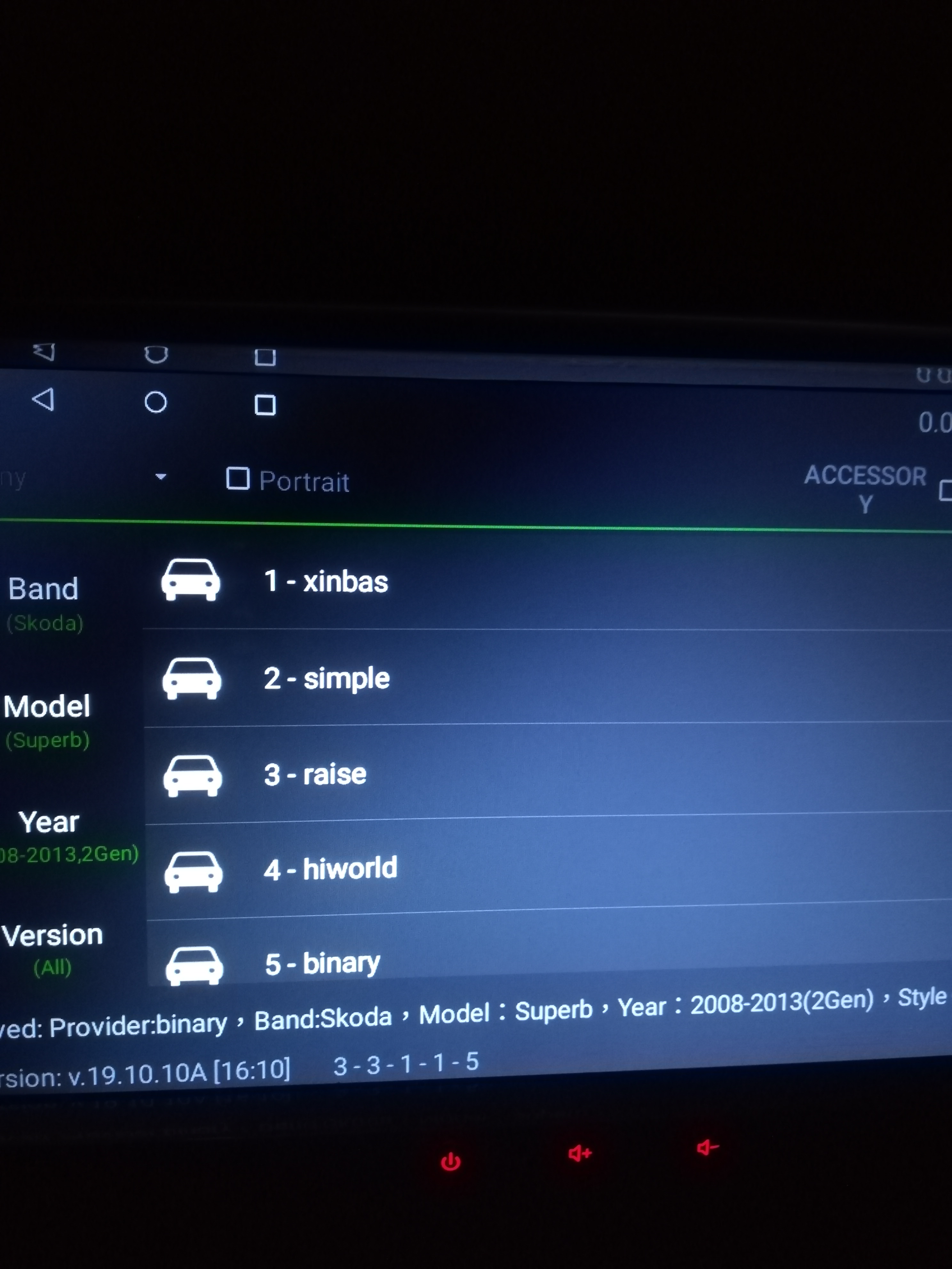

    Rozumiem o co chodzi i mam tylko nie tak jak piszesz albo can bus u mnie jest protocul vw tak w opisie bylo resztę potrzebnych info. Podsyłalem juz w poprzednich postach na radiu nic nie ma i jak sie włącza to tylko logo w androida i odrazu panel pierwotny podsyłam to pudełko i jakie sa ustawienia softu wydaje mi sie ze poprostu nie ma dla roomstera .I dlatego nie wszystko czyta po can.
  • #26 18380850

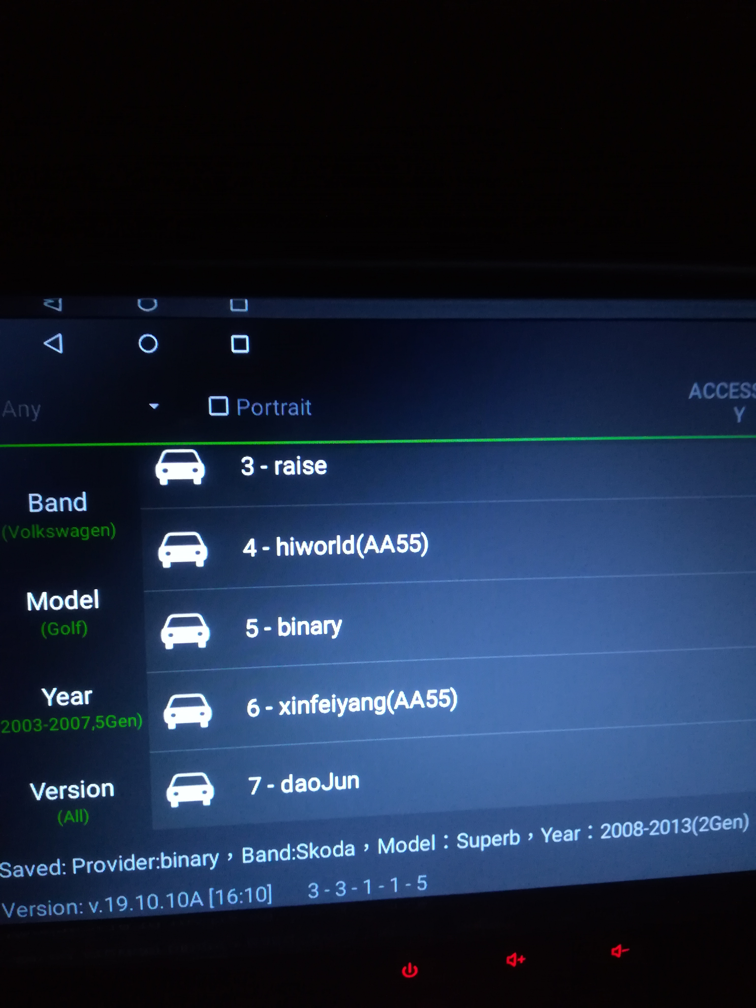

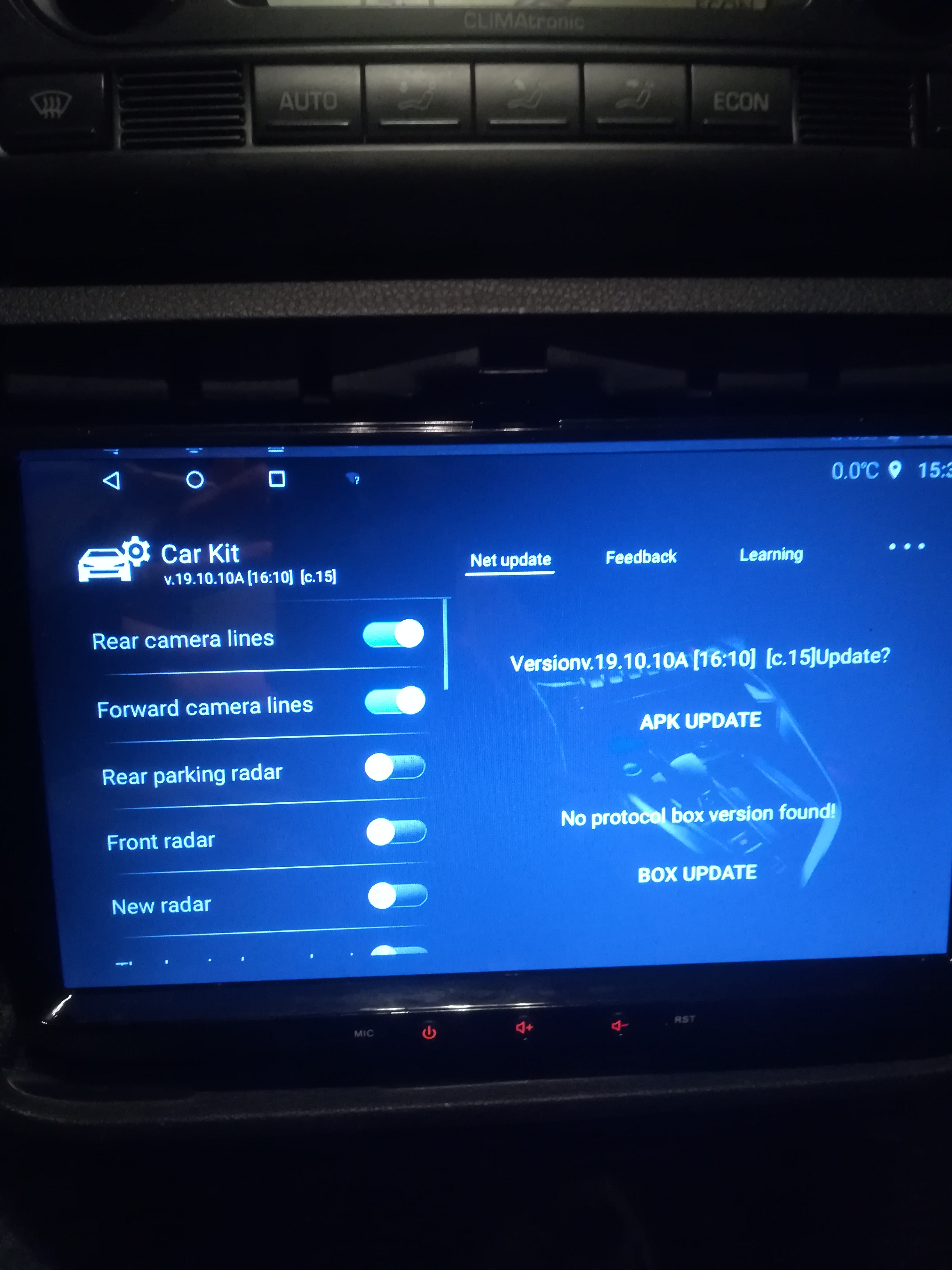

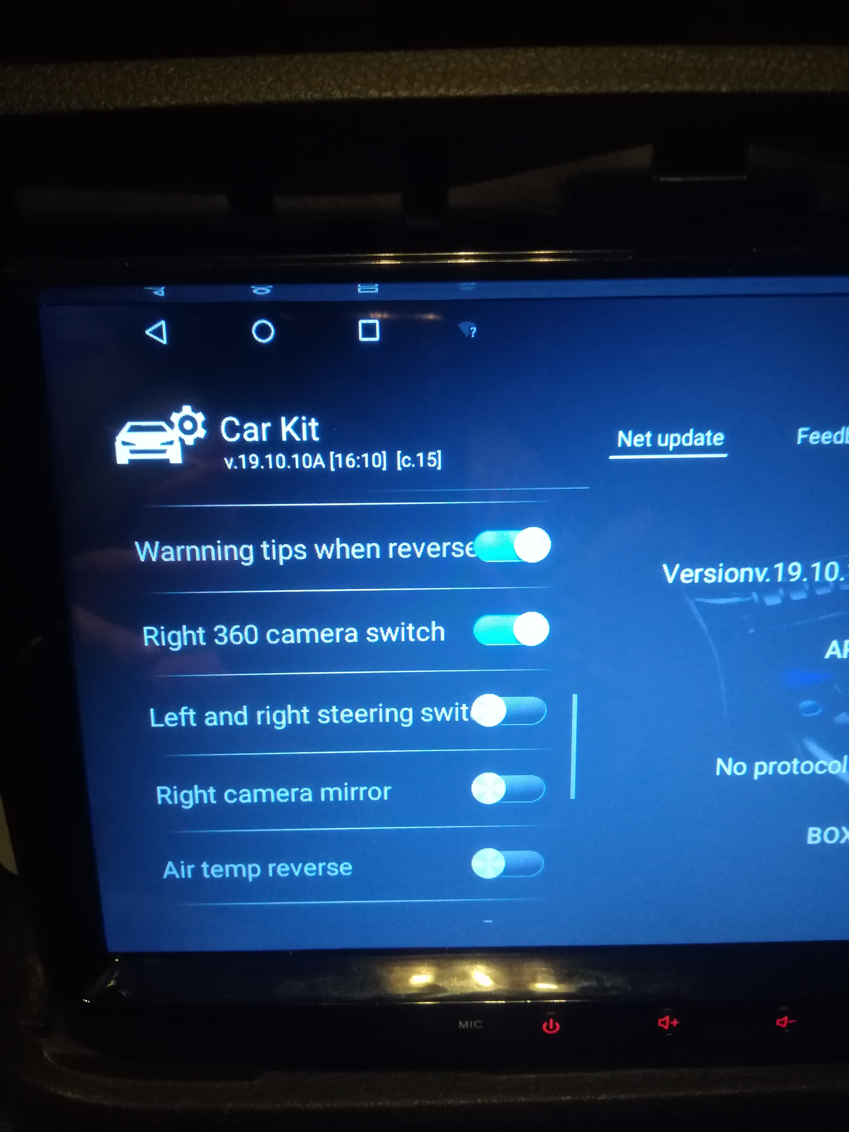

    gradek83
    Jak nie ma roomstera to co wybierasz z opcji ? Toctavia ?
    Ewentualnie sprawdź na Volkswagen Golf IV lub Skoda superb
    na OLX ostatnio widziałem podobne radyjko do twojego

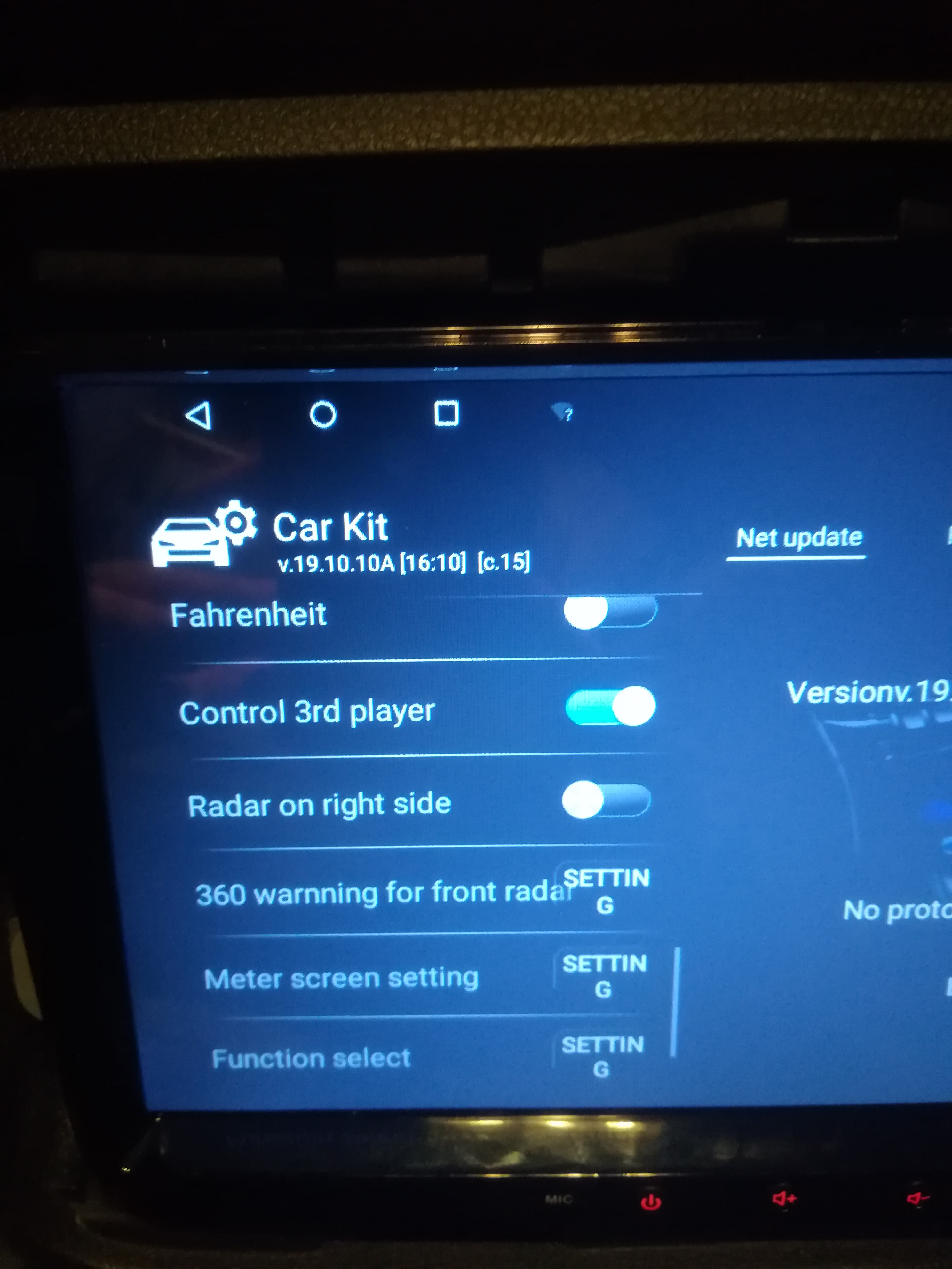

    Podłączenie przewodu Brack w chińskim radiu do Skody Roomster Podłączenie przewodu Brack w chińskim radiu do Skody Roomster
    Tu widzę że opcję radaru na prawa stronę masz wyłączoną ogólnie tu zapewne są te opcje. Ale chyba ty i tak masz tylko po lewej stronie tylko czujniki.
