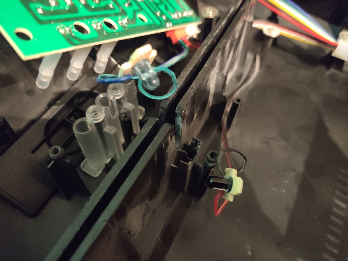

    mam następujący problem z niszczarką:
    Po włączeniu nie pobiera papieru - nie świecą się żadne kontrolki. Przy przełączeniu w tryb "cofania papieru" silnik pracuje jak należy, żarzy się kontrolka włączonej niszczarki, po szybkim przełączeniu w tryb normalny, niszczarka pobiera przez kilka sekund papier, po czym się rozłącza.
    Niszczarka: Fellowes12C
    Co może być uszkodzone?

    Niszczarka - działa wstecz, wprzód tylko na chwile
    Rozumiem, że jedna jest nadawcza (ta po prawej, ciemna), druga odbiorcza. Jestem w stanie na krótko sprawdzić czy działa, np. łącząc ze sobą oba przewody diody odbiorczej?

    Sprawdź blokadę przed przypadkowym załączeniem (Safety Lock).

    PawelJankowiak
    Blokada - ok, pytanie jak wykluczyć czujnik obecności papieru
