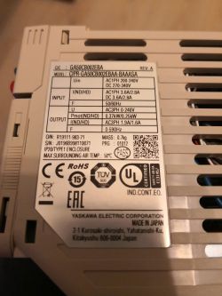

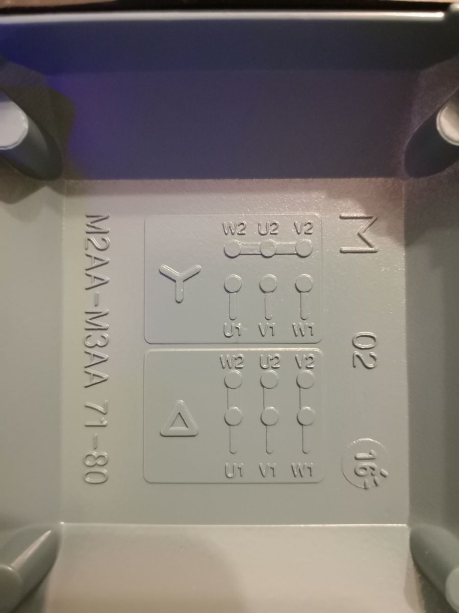

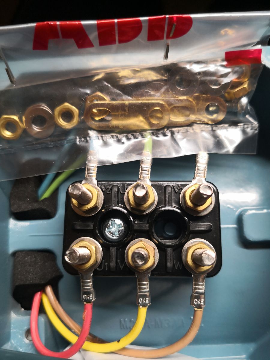

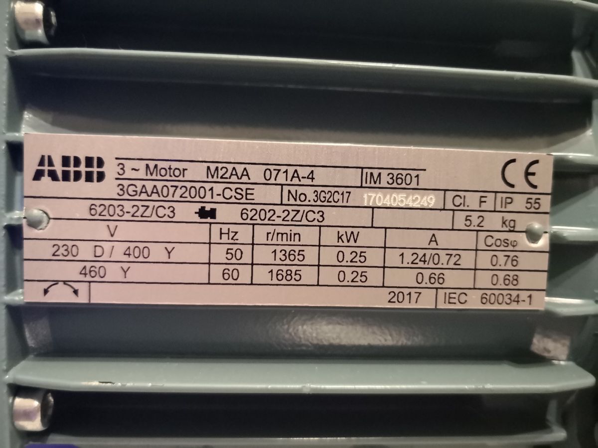

mam:
- silnik ABB 3gaa072001-cse https://new.abb.com/products/3GAA072001-CSE/m2aa-71a-4
- falownik 1-fazowy GA50CB002EBA
Zastanawiam się nad podłączeniem tego silnika w trójkąt bo oznaczenia i wyprowadzenia przewodów na silniku są dla mnie mylące tym bardziej, że nie mam z tym żadnego doświadczenia, a kolory uzwojeń nic mi nie mówią.
Załączam zdjęcie puszki w silniku. Z tego co wyczytałem aby podłączyć wszystko w instalacji 1-fazowej uzwojenia silnika należy podłączyć w trójkąt. Do silnika były dostarczone 3 styki (blaszki) do podłączenia uzwojeń, jednak U1, U2, W1, W2, V1, V2 są ta krzyż dla połączenia trójkąta i ułatwiają tylko podłączenie 3-fazowe w gwiazdę.
Mogę sobie te przewody poprzekładać miejscami aby wygodnie było mi podłączyć uzwojenia tymi blaszkami zgodnie z rysunkiem z tego postu https://www.elektroda.pl/rtvforum/topic1064862.html#5378292 ?
Czy może bezpieczniej krzyżować te połączenia krótkimi przewodami, a położenie uzwojeń zostawić w spokoju jak fabryka dała?
