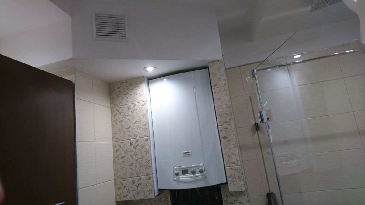

    Krótko: czy w piecu zabudowanym po bokach i od góry, jak na załączonym obrazku, można sprawdzić/wymienić naczynie przeponowe i przeprowadzić pełny przegląd pieca, czy trzeba część zabudowy rozebrać?
    Brotje Energy Top - dostęp do naczynia przeponowego przy zabudowanym piecu
    Wersja dłuższa.
    Piec w kupionym mieszkaniu (więc nie jestem autorem tej ślicznej zabudowy) zaczyna szwankować, wyłącza się z błędem braku wody. Po dolaniu uruchamia się i pracuje czasem kilka, czasem kilkanaście godzin. Do następnego błędu. Mam wrażenie, że wyziębienie pieca zwiększa prawdopodobieństwo zatrzymania i że ciśnienie jest dość niestabilne, kiedy grzeje potrafi wzrastać do 3 barów, aż do kapania z zaworu bezpieczeństwa.
    Wniosek serwisanta i mój w sumie też: to może być problem z naczyniem przeponowym. Ale serwisant twierdzi, że do sprawdzenia potrzebuje dostępu do pieca od góry, więc przy tej zabudowie nic się nie da zrobić. I trzeba część rozebrać.
    I ja mu sumie wierzę. Ale z drugiej strony, pieca nie montowali jednak piekarze, tylko autoryzowany serwis producenta. I taki babol?
    Więc co: rozbierać?

    Babola zrobili poprzedni właściciele mieszkania, bo zabudowali piecyk.
    Serwis nie zabudował piecyka oraz ani razu nie był wzywany na przeglądy do niego, bo od razu rozpieprzyliby tą zabudowę w drobny mak przy pierwszym przeglądzie.
    Cała zabudowa była do wyburzenia od razu po wejściu do mieszkania, a nie teraz, gdy trzeba serwis wzywać.

    Witam. Zabudowa do usunięcia. Z jej powodu ciężko o grubsze sprawy związane z serwisem kotła

    zazwyczaj producenci kotłów zalecają zostawienie minimum np. 10cm po bokach, aby potem można było w miarę sensownie zrobić przegląd kotła.
    Wg schematu z instrukcji to naczynie przeponowe w Brotje Energy Top jest gdzieś w połowie wysokości kotła, na poziomie zaworu gazowego, więc w teorii po zdjęciu obudowy nie powinno być problemu ze sprawdzeniem ciśnienia w tym naczyniu i jego uzupełnieniu.
    Pozostaje pytanie, czy da radę ściągnąć obudowę bez rozbierania części tego cuda. Zdjęcie obudowy to będzie połowa sukcesu ;-)

    Nie dostaniesz się do naczynia w tym kotle bez rozebrania zabudowy. Wentyl masz od góry i pod taką blachą która tez przeszkadza. Pozatym po napompowaniu należy sprawdzić czy wentyl „trzyma” żeby zaraz znowu nie pompować.

    Sek w tym ze ludzie zadają konkretne pytanie i oczekują konkretnej odpowiedzi a nie rozważań teoretycznych odnawiania nadziei. W tym kotle dostęp do naczynia przeponowego jest TYLKO od góry kotła z tylu. Dodatkowo często trzeba odkręcić ostrą poprzeczną blachę mocowaną z dwóch stron na wkręty.
    Nie pisze bzdur.
    Swoje odpowiedzi zazwyczaj formułuję na swojej wiedzy i jakimś - może małym, ale doświadczeniu. Jak czegoś nie wiem napewno - nie pisze i nie teoretyzuję.
    Na podstawie instrukcji... powiadasz. No nie pamietam instrukcji od tego kotła, natomiast wiem gdzie ma naczynie przeponowe i ze nad nim jest blacha - bo próbowałem kiedyś napompować je bez poluzowania tej blachy, co przypłaciłem pokaleczeniem ręki.

    To może nie rozwalać tej gustownej zabudowy, a wyjąć piec, dopełnić naczynie i zamontować go z powrotem na ścianie.

    Życzę powodzenia, gdzie żeby ściągnąć piec, trzeba najpierw go odłączyć od wszystkich instalacji, zdjąć obudowę, potem dojście spalin z piecyka do komina (takie rurowe kolanko). 8-)
    Bez rozwalenia tej zabudowy nie da rady, ponieważ po bokach powinno być po 10cm luzu, żeby złapać obudowę i wyciągnąć z uchwytów, bo samo odkręcenie dolnych śrubek nie wystarczy.

    Da się dojść od przodu do naczynia.
    Trzeba tylko zdemontować:
    -komin
    -czopuch komina
    -wymiennik
    -palnik
    -izolacje palnika
    -część instalacji Co w kotle
    -podpory montażowe w piecu
    A potem w odwrotnej kolejności.
    Jeśli kocioł jest z otwarta komorą spalania to nad kotłem należy zostawić około 30cm wolnej przestrzeni do prawidłowej pracy komina.
    Więc powodzenia.

    Super. Ale jak to jest turbiak to nie masz czopucha. Masz komorę której nie obejdziesz od przodu.
