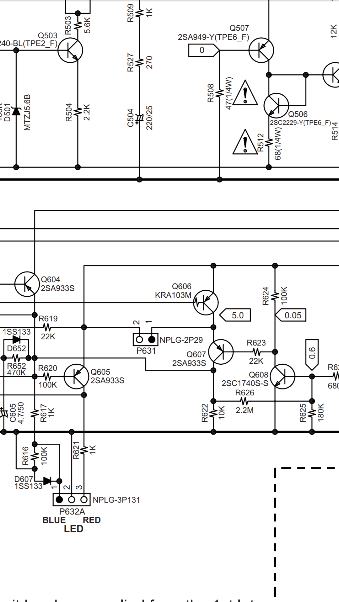

    A więc Witam wszystkich forumowiczów, mam kolejny problem.
    Może ktoś miał podobny i będzie wiedział gdzie szukać przyczyny.
    A więc problem polega na wyżej wymienionym subwooferze firmy Onkyo - nie działa w nim auto wyłączanie, znaczy działa tylko w taki sposób że po wyłączeniu już się nie włącza tak jak powinien, zapala na chwilę niebieską lampkę i po chwili przechodzi w tryb standby (czerwona dioda), pomaga tylko wyłączenie suba od prądu i ponowne włączenie. Od razu napiszę że subwoofer miał okropnie źle ustawiony prąd spoczynkowy, który zaraz po włączeniu sięgał powyżej 100mV a powinien mieć 5mV, więc dziwię się że nic się nie spaliło. Subwoofer działał u mojego brata jako drugi sub i myślał że to przez długi kabel tak się dzieje, no ale niestety gdy dotarł do mnie wziąłem od razu go do oględzin no i po 5min pracy czułem że na radiatorze można było smażyć jajka, spoczynkowy poprawiłem, ale to nie pomogło w sprawie auto wyłączenia więc tu moje pytanie - ktoś może pomóc gdzie leży problem?
    (w załączniku dodaję service manual)
  • #3 18403861
    RYSIKK

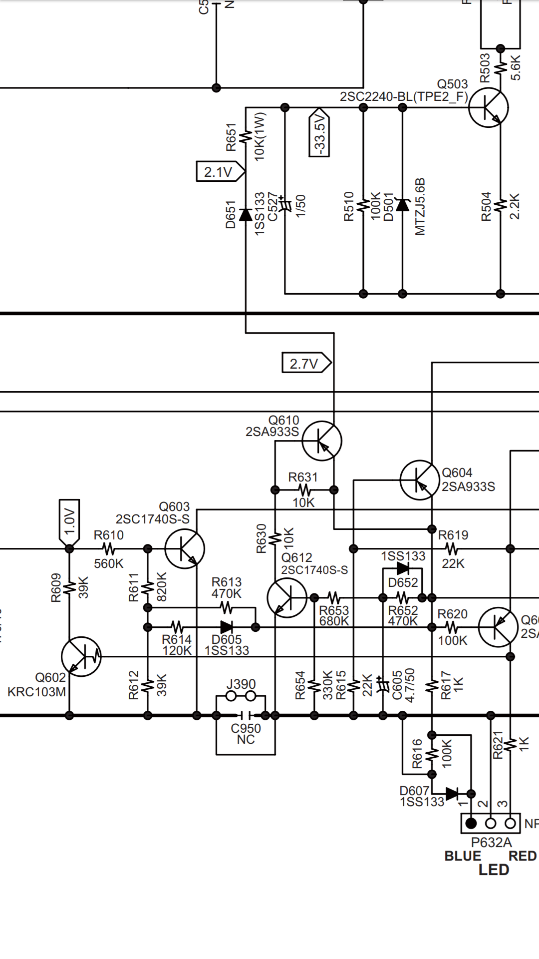

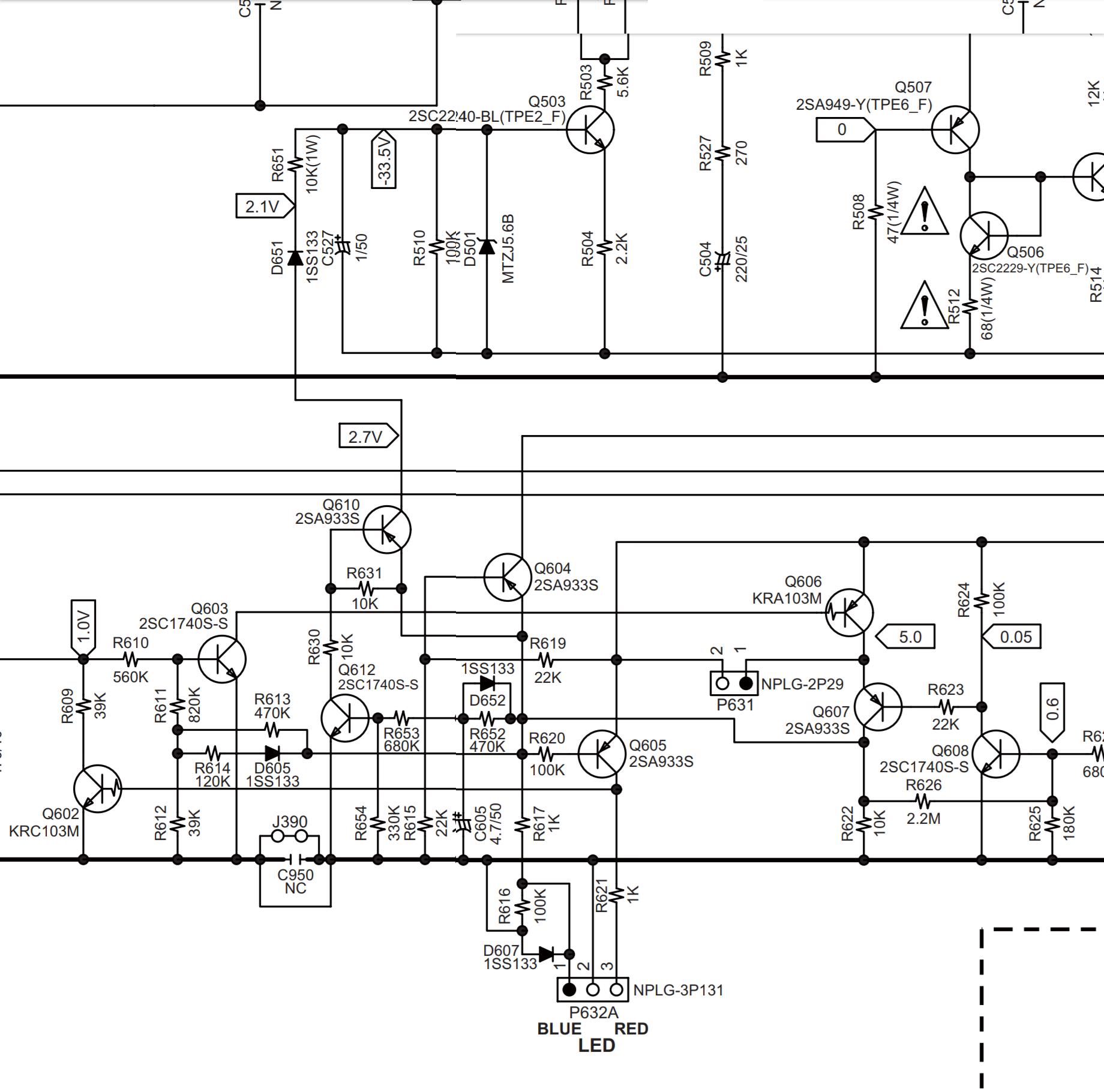

    Dziękuję za info, na R609 jest 0,7V ale już na R610 jest nieco ponad 2V (rezystor jest sprawny, ma 560k ), na kolektorze Q603 jest 0V, na Q607 i Q604 jest 4,7V ale na Q610 jest też 4,7 zamiast 2,7V. Rezystor R651 i dioda D651 też sprawne jak i sam Q610 i R631.
    Znalazłem problem, przynajmniej tak mi się wydaje. Na mostku prostowniczym D3SBA20 wchodzi 45V AC a wychodzi 61+ i 61- (DC) a powinno być 39V. Jest to dosyć spora różnica, gdyż na rezystorze R651 jest 55V a powinno być 33,5V no i na diodzie D651 jest 4,7 zamiast 2.1V i teraz pytanie czy to może być wina owego mostka czy problem jest gdzie indziej?
    Mam jeszcze jedno pytanie czy ktoś z Was wie co gdzie mogę nabyć owy mostek? Lub jego zamiennik.
  • #4 18405313
    marioer
    Napięcia na wyjściu mostka są prawidłowe.

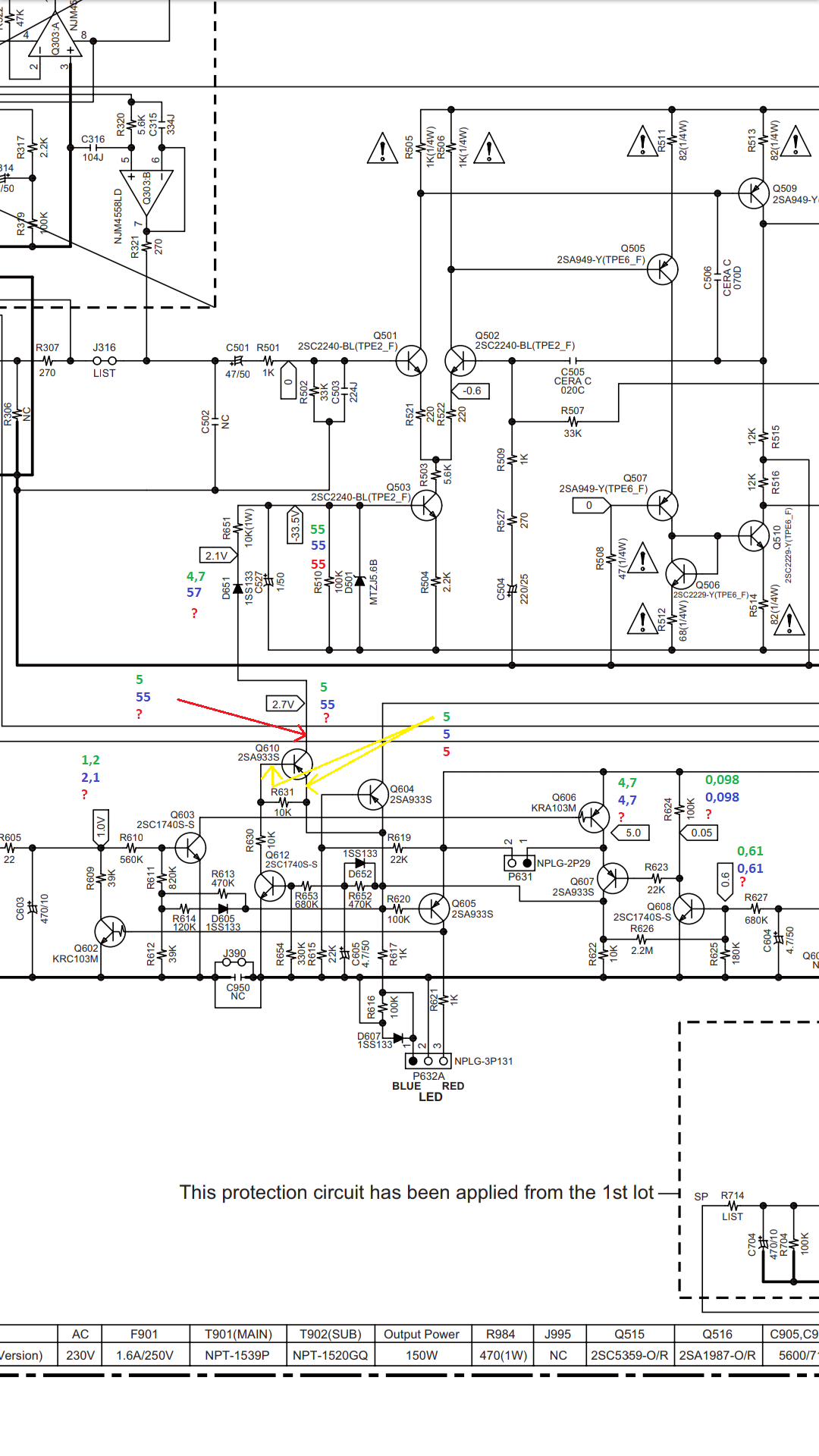

  • #8 18407898
    zbychmg
    Onkyo SK-W938 - auto wyłączanie nieaktywne po korekcie prądu
    Wydrukuj powiększony fragment schematu obejmujący trochę więcej niż ten co skleiłem
    i wpisz napięcia jakie są
    - po załaczeniu np. na zielono czy czarno.
    - po wyłaczeniu np. na niebiesko
    - po ponownym załączeniu na czerwono

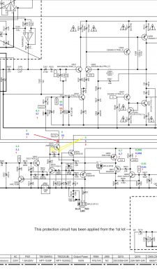

  • #9 18408054
    RYSIKK
    To są napięcia jakie udało mi się zarejestrować znaki zapytania są z tego powodu że podczas włączania się suba z trybu standby do działania dioda świeci i na czerwono i na niebiesko tworząc fiolet po czym odrazu przechodzi do czerwonego a napięcia są takie same jak w trybie standby. Postaram się jeszcze raz wszystko pomierzyć jak znajdę czas bo ciekawostką jaką dzisiaj odkryłem jest fakt że jeżeli ustawie według serwisówki podkówkę r544 między 52/53 ohm by ustawić prąd spoczynkowy to sub w ogóle nie włącza się znaczy świeci na niebiesko przez zwarcie p631 ale żadne napięcie nie dochodzi do p531 wpadłem na to bo sub chodzi już od paru dni i z ciekawości sprawdziłem prąd spoczynkowy który ustawiłem na 5.1mv dzisiaj pięć razy z rzędu pokazał 2,1mv więc zabrałem się za ustawienia jeszcze raz w wolnym czasie sprawdzę czy znów się coś nie zmieniło.
