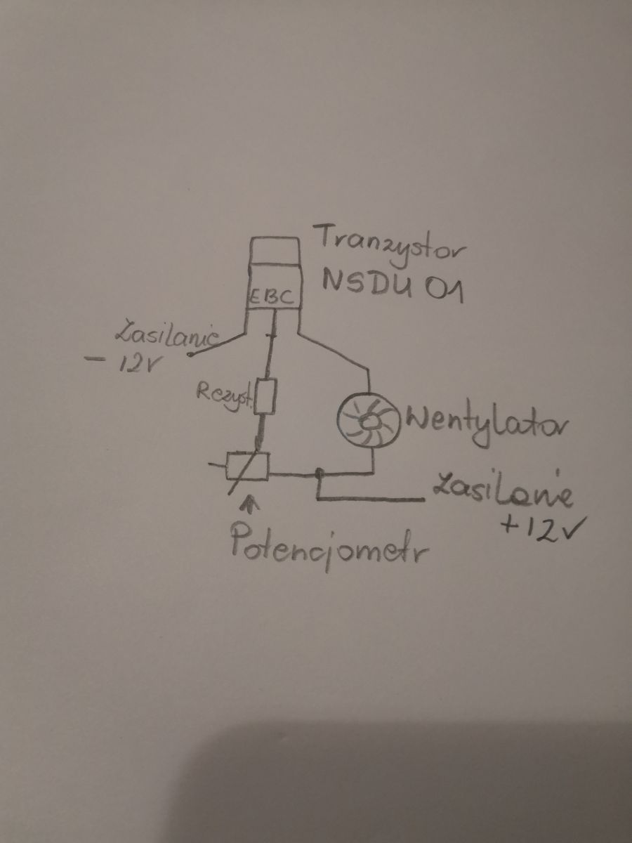

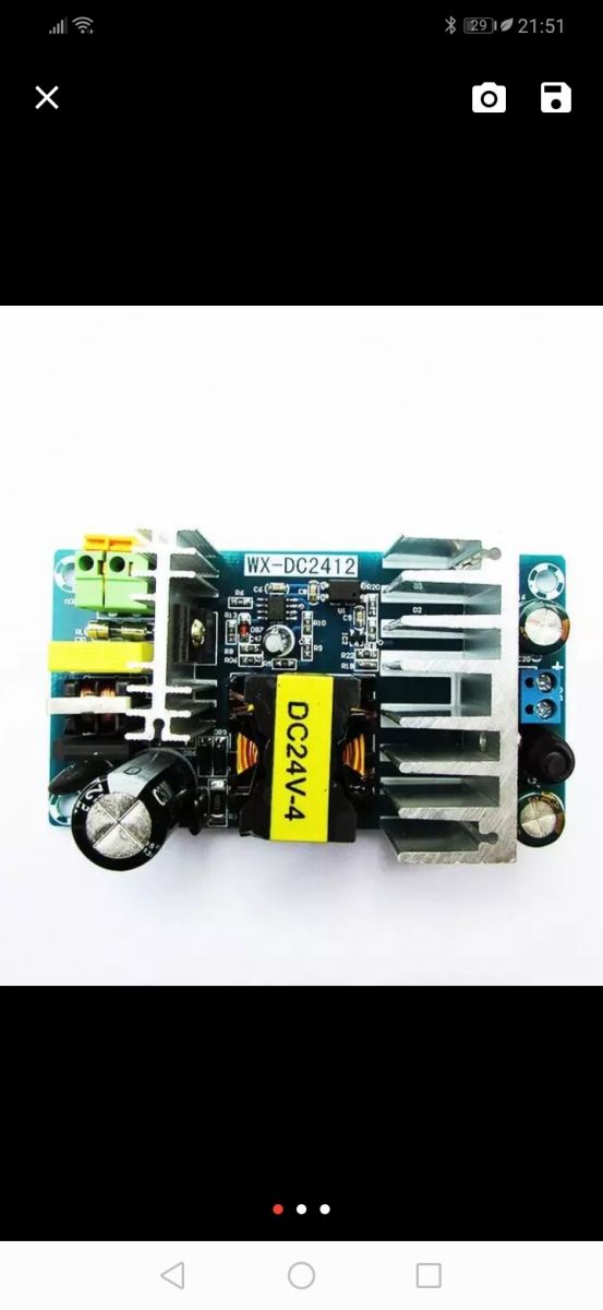

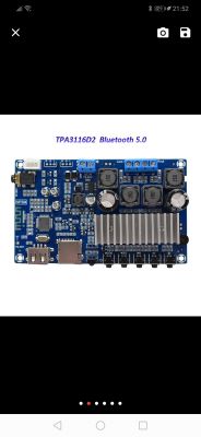

    Witam mam problem szukam porady jak zbudować układ chłodzenia do zasilacza 100w 24v. Chodzi o to iż w jednej obudowie będzie znajdował się zasilacz 24v oraz wzmacniacz 2x50w i ze względu na to iż oba podzespoły będą wytwarzać ciepło pomyślałem o zastosowaniu wentylatora oraz czujnika termicznego który sterował by jego działaniem. Podpowiecie jak taki układ wykonać ? Budowa układu chłodzenia z wentylatorem i czujnikiem do zasilacza 100W Budowa układu chłodzenia z wentylatorem i czujnikiem do zasilacza 100W

  • #3 18370830
    damianus1989
    Znalazłem taki schemat i mam pytanie czy zamiast potencjometra mogę tu użyć termistora w końcu w nim tak samo jak w potencjometrze opór ulega zmianie?

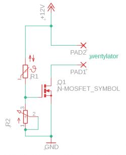

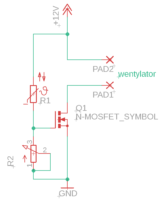

    #4 18371983
    Jarek461
    Poziom 19  
    Według poniższego rysunku powinno być lepiej

  • #9 18457744
    damianus1989
    Zamówiony gotowy moduł
