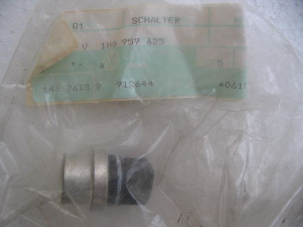

    Witam szanowne grono i proszę o pomoc w temacie:
    Ww czujnik od klimatyzacji manulalnej:
    -jakie jest z grubsza jego zadanie i co się dzieje gdy nie działa?
    -jakie wartości powinien pokazywać ? ( u mnie pokazuje zwarcie)

    Taki jak na fotce akurat u mnie w golfie siedzi w podszybiu blisko komputera. Manualna klima mam na myśli zwykłą klimę włączana przyciskiem i regulowaną pokrętłem na panelu nawiewów

    Z tego co tu opisujesz to jest to czujnik temperatury zewnętrznej ale przy manualnej klimie to on nie ma znaczena a co siedzieje u ciebie że pytasz o ten czujnik???????

    Nigdy nie sprawdzałem tego czujnika, jednak wydaje mi się, że powinien mieć zwarcie w pokojowej temperaturze.
    W manualnej klimie czujnik ten nie pozwala włączyć klimy poniżej ok 5°C.
    Poniżej tej temperatury powinien być rozwarty.
    Włóż do zamrażarki na 15 min. i wtedy go sprawdź.
  • #8 1849075
    stefano11
    Jeźeli jest to termowłącznik klimy to powinnien pokazywać zwarcie a przy poniżej 5stopni rozwarcircie przez niego biegnie sygnał z włącznika klimatyzacji do zaworu wysokiegociśnienia.
    Ale ja nie spotkałem sie żeby ten czujnik wyglądał tak jak pokazałeś na zdjęciu. ten ze zdjęcia przypomina mi bardzoiej zwykły czujnik temperaturu cztero pinowy.

    Ten termowłacznik najlepiej ominąć bo przez całą zime nie włączysz klimatyzacji, a to zdrowe nie jest dla niej.
  • #13 13538777
    mlodyr111
    lepiej nie omijać zostaw czujnik. On zabezpiecza układ przed zamarznięciem. Powinien być zwarty jeśli w temp. powyżej 5 stopni ma rozwarcie lub rezystancję to jest uszkodzony i klima nie uruchomi się jak w zimę. Jeśli we wtyczce zezworujesz piny(dwa) ze sobą to omijasz ten czujnik.
