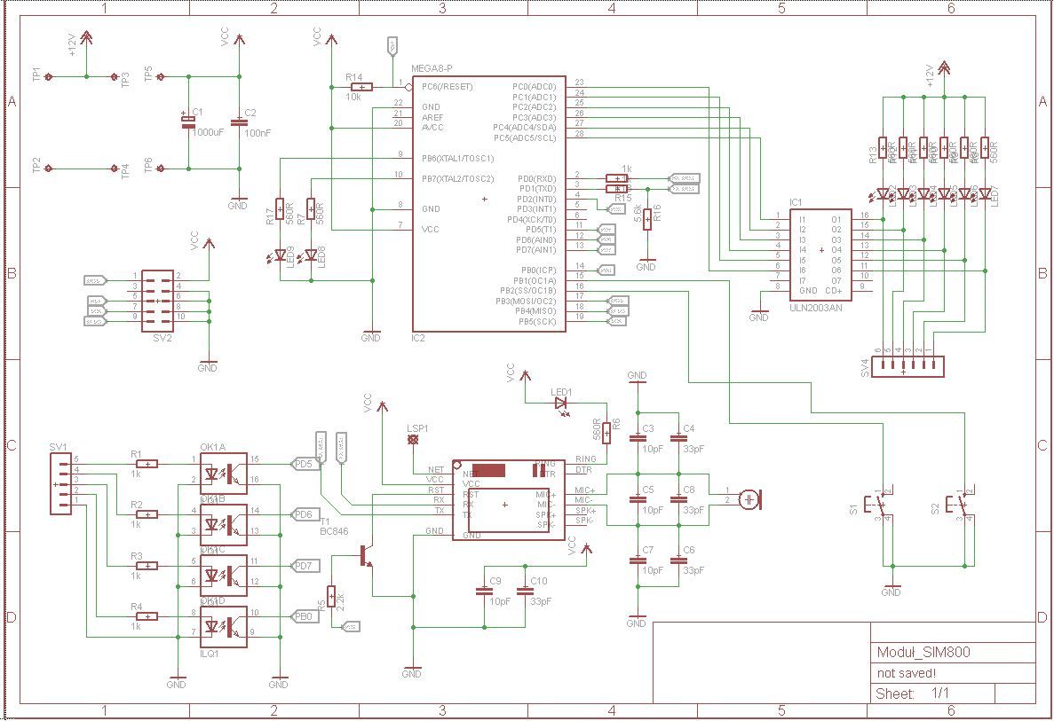

    Witam, chciałbym się doradzić szanownych kolegów gdzie może być problem z odbiorem. Siedzę już nad tym kilka dni, włosy siwieją a mi już pomysły się skończyły :( i co najgorsze nie wiem co może być przyczyną. Beznadziejny problem :( . Wcześniej bawiłem się modułami A6 GSM. Postanowiłem się przerzucić na "lepszy" model czyli SIM800. Wykonałem PCB, napięcie zasilania 3,8 V dla SIM i AVR. Konwerter napięć na rezystorach zgodnie z notą. 1k między TX(SIM)<->RX(AVR). Biblioteka do obsługi UART pana Mirka36 wiec 99% nie ma co tam szukać.
    Problem jest taki, że atmega nie odbiera wiadomości od modułu i nie mogę zlokalizować dlaczego ;(
    Napisałem krótki programik, który wysyła komendę AT+CCALR? Moduł ma odpowiedzieć +CCALR: 0 i odpowiada. Sprawdzałem przez serial monitor podłączony bezpośrednio do nóżki RXD, później przez analizator stanów logicznych i też pięknie odczytuje. Napisałem kolejny króciutki programik, który wysyła odpowiedź +CCALR:0, podmieniłem SIM na płytę prototypową, aby sprawdzić czy na pewno nie skopałem coś w programiku do odbioru. AVR ożył i zaczął radośnie migać diodką. Myślę może coś z napięciami stanów. Postanowiłem sprawdzić przy jakim poziomie napięć TX AVR przestanie reagować na odbierane dane. Wyszło coś około 2 V, a napięcie SIM TX to 2,8 V, wiec z dużym zapasem. W ramach desperacji podłączyłem konwerter napięć. Też nic nie pomogło.
    W skrócie, podłączając do pinu AVR RXD, serial monitor, analizator, arduino uno z włączonym serial monitor, wszystkie te sprzęty odczytują dane czyli wspomniane +CCALR: 0.
    AVR na PCB z SIM nie widzi tych danych. Na płycie prototypowej EVB5 skleciłem serial monitor, aby wyświetlał co odbiera na LCD i też nie odczytuje. Tak jak mówiłem beznadziejny przypadek, nie ma się czego czepić? Proszę o poradę i stawiam DUŻE PIWO dla tego kto rozwiąże tę zagadkę. No chyba, że ten 1% ale chyba nie pan Mirek...

    Pokaż schemat, pcb, kod.

    Schemat PCB nr2 na tej płycie robię próby. PCB 1 jest praktycznie taka sama tyko dodana jest dioda prostownicza aby procesor był zasilany 3.3V . Do punktów TP podłączona jest przetwornica 3A nap 3.8V zasilanie modułu i avr.

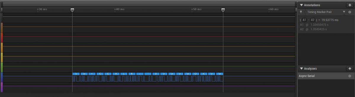

    wciskam przycisk i nic... diodki nie zamigają wiec odpalam serial monitor USB<->RS232 lutuje kabelek pod pin 2 czy RXD ,wciskam przycisk i pieknie dostaje odpowiedz a procesor dalej nic . To samo z analizatorem stanów logicznych oraz arduino wszystkie te urządzenia odbierają dane prócz AVR . Na szybko pisze prosty programik na innym pcb
    Kod: C / C++
    Zaloguj się, aby zobaczyć kod
    Ma on za zadanie co sekunde wysyłać tylko odpowiedz +ccalr. Wyjmuje SIM podłączam płytke i pięknie wszystko działa .
    Sprawdzam przy jakim napięciu moduł przestanie odczytywać dane. Dzielnik napięcia na pot i skręcam , 2V min wiec tak jak pisałem wcześniej
    jeszcze dużo zapasu moduł daje 2.8V . Czasy na analizatorze sa takie same miedzy ramka wysłana z sim a z avr . i moze faktycznie coś nie tak z ta biblioteka do uart ? bo skoro arduino zasilane 5V bez problemu odczytuje.

    a czego niby nie ? \r = <CR> czyli inaczej (13) . Problem nie tkwi w nadawaniu tylko w odbieraniu , sam moduł pracuje prawidłowo.
    Ramka wysyłana przez SIM800
    Brak komunikacji AVR z SIM800 - sprawdzanie UART i PCB
    Ramka wysyłana przez zestaw uruchomieniowy EVB5 (symulacja sim800)
    Według mnie jest identyczna a jednak z evb5 działa a z sim nie . Jeśli chodzi o prędkość próbowałem na 115200 oraz 9600 efekt taki sam.
