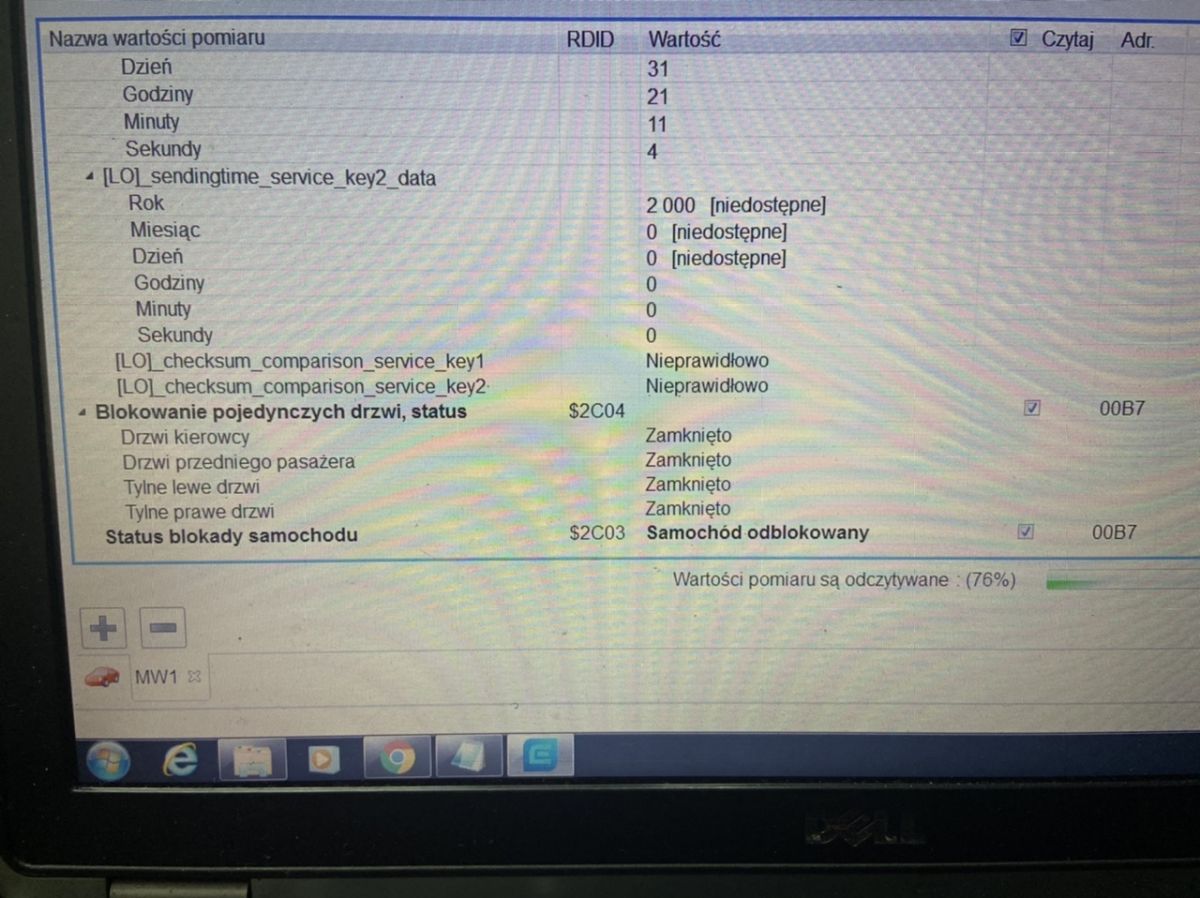

    Mam pewien problem w passacie b8 bez keylesa w drzwiach . Ale nie mogę zamknąć z pilota po wyjściu z auta ani siedząc w środku . W bcm jest aktywny „ funk bei klemme 15” pilot w wartościach mierzonych widzi zamykanie a zamknąć mogę jedynie z kluczyka w drzwiach , otwiera się normalnie z pilota . Gdzie to szukać przyczyny przechodził ktoś coś podobnego ?

    Według mnie uszkodzony zamek w drzwiach kierownika ( albo przelotka ) albo widzi coś otwartego np bagaznik . Zerknij w blokach czy jest wszystko po zamykane .

    Wszystko zamknięte

    Maska wlew są wykodowane z bcm ,klapa zamknięta , wlaczylem również by pilot działał jak jest 15 włączona a nie zamyka
