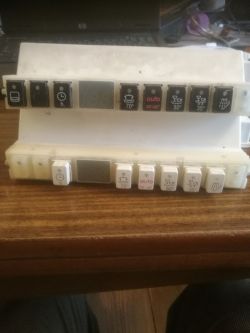

    Procesor w programatorze okazał się uszkodzony, a w zmywarce nie stwierdziłem na wyjściu uszkodzonego triaka żadnego zwarcia. Znalazłem uszkodzony programator z identycznymi numerami na allegro (uszkodzony po zwarciu w pompie i spalonymi ścieżkami, ale na wyjściu przekaźnikowym). Po połataniu ścieżek podłączyłem do zmywarki i działa. Nakładka z klawiszami w tym programatorze miała jednak 2 dodatkowe klawisze (te po lewej). Po włączeniu tych przycisków zapalają się przy nich kontrolki i wydłuża czas na wyświetlaczu. Co to są za funkcję? To ten programator z czarnymi klawiszami. Kosztował mnie 30zł z przesyłką.

    Specjalista AGD
    Ta z lewej intensywniejsze mycie kosza dolnego a po prawej najprawdopodobniej skrócenie czasu.
