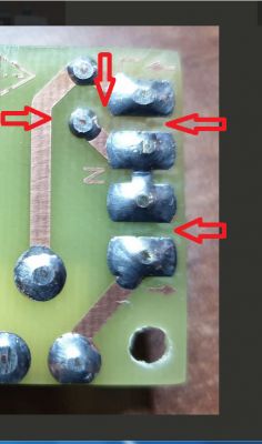

    A teraz sprowadzamy na ziemie. Zrobiłeś trochę tak jak chińczyk. Wysokie napięcie - a ścieżki blisko siebie.
    Jeżeli chcesz użyć tego w domu to prosisz się o pożar, powinieneś zastosować złącza o rozstawie nóżek 7.5mm minimum.
    Plus oczywiście wycięcia w PCB.
    Zabezpiecz przynajmniej miejsca wysoce niebezpieczne lakierem takim jak np: Plastik 70.

    Tak, cała płytka została spryskana lakierem PVB 16.

    Jaki masz clearance na 230V?
  • #23 18376460
    Ty-grysek
    Chodzi o odstęp pomiędzy ścieżkami? Nie mniej niż 1,3 mm.
    Chyba trochę mało, powinno być ze 2 mm? Od zawsze mam przesadną manię miniaturyzacji...
