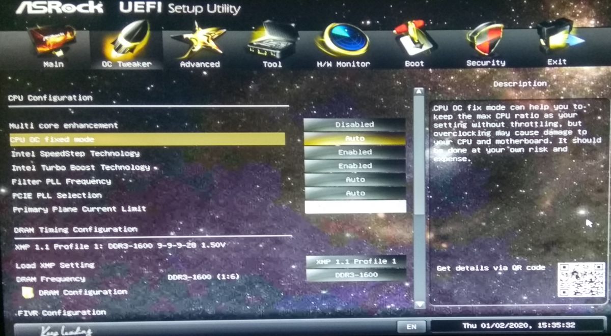

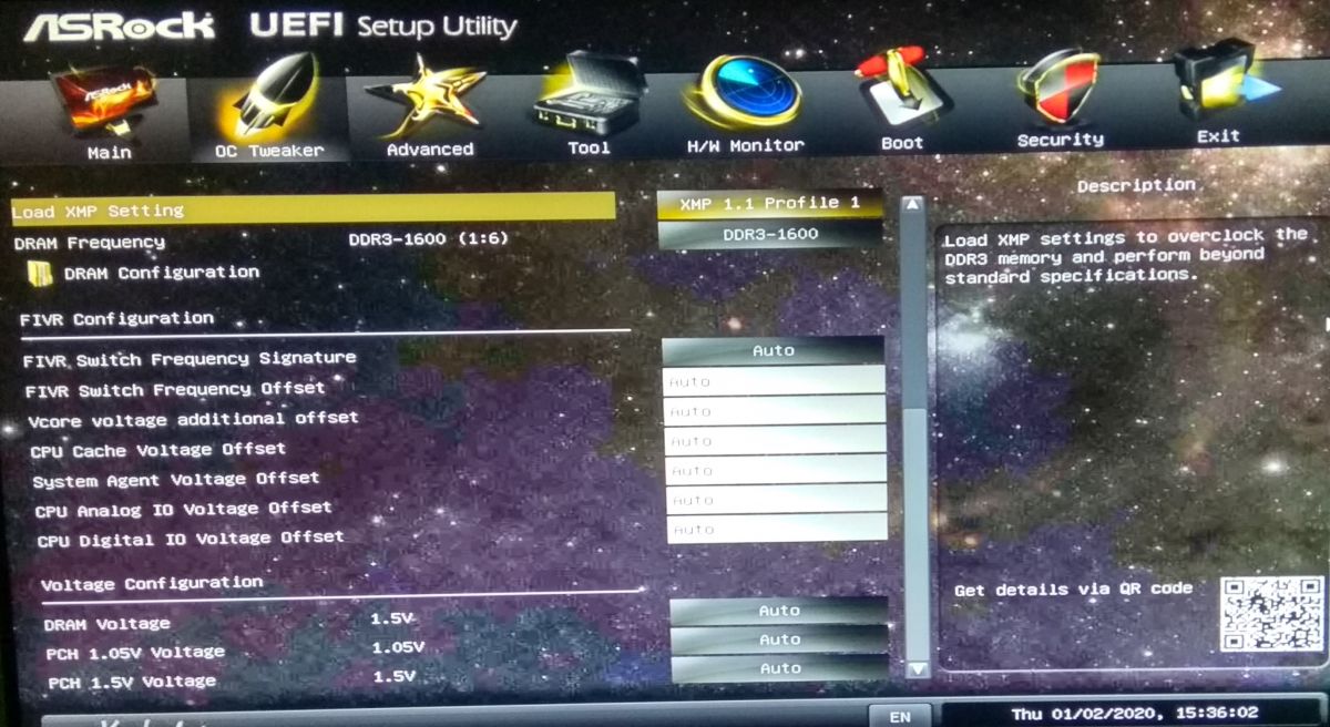

    Nigdy wcześniej nie interesowało mnie podkręcanie procesora do dzisiaj.
    Czytałem wiele poradników, ale mimo wszystko chciałbym otrzymać konkretną instrukcję jak tego dokonać (nie ufam sobie na tyle aby zrobić to sam).
    Zaczynając:
    Windows 7
    Procesor i5 4690k + chłodzenie SilentiumPC Spartan
    Pamięć GoodRam 2x 4gb 1600MHz, na dniach zmienię na 2x 8gb
    Grafika GeForce GTX 1060 6gb
    Zasilacz SilentiumPC 600W
    Płyta główna ASRock H81M (bios P1.80)
    Dysk HDD 1TB

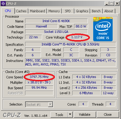

    Procesor kupiłem na olx ok. 2 lata temu, sprzedający zastrzegał sobie, że nie był on podkręcany. Mimo tego grając w gry gdy miałem włączone RTSS to zauważyłem, że pracuje on na taktowaniu 3699 MHz, czy jest to normalne?
    Załączę zdjęcia podglądowe z biosu oraz cpuz.
    Na screenie z CPUZ czy jest to normalne, że taktowanie skacze co sekundę z 3697MHz miedzy 3797 mhz / 3897 mhz plus skoki napięcia miedzy 1.092 V do 1.141 V. W tle odpalona tylko przeglądarka internetowa.

    Tak, to normalne że zegar sobie skacze (tryb turbo to od 3.7 GHz przy obciążeniu wszystkich rdzeni do 3.9 GHz przy obciążeniu jednego). Włączone multi core enhancement da stałe 3.9 GHz.
    Na zrzutach ekranu nie widać opcji do regulacji mnożnika procesora, nie jestem pewny czy płyta z tym BIOSem jeszcze wspiera podkręcanie (w pełni odblokowane były tylko Z87/Z97, na H81 tylko częściowo i nie na każdej płycie).

    Nie, najnowszej bym nie ruszał.
    Na pewno masz tę samą wersję co na filmiku? Bo ustawień chociażby napięć masz mniej...

    Na początku można zaobserwować, że ma wersje P1.80 następnie robi upgrade do 1.90 która już wyklucza OC, ustawienia napięć są z 1.90 wersji.
